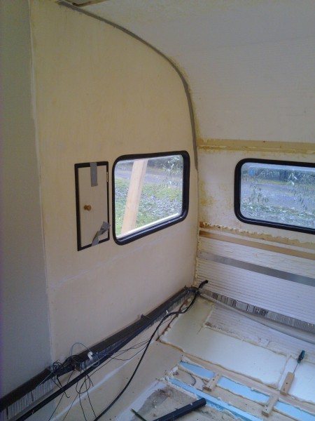

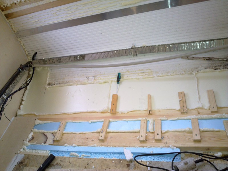

Levyt paikoillaan, seuraavaksi tapettia pintaan ja maalia päälle. Pahimmoilleen loppui harmaa liima, piti jatkaa vaalealla tuolla katon rajassa.  Lattian eristys ja rungon teko hommia oli tänään  :).
Eristeet jätettiin liimautumaan lattiaan tältä päivää. Tuossa puolessa välissä lattia ja katto yhdistyvät. Sininen on lattian eristettä(50mm foam) ja vaaliahan on sitten 30mm foamia. Siirsin pikkasen tuota liitos kohtaa taaemmaksi, mutta en paljoa noin max.20cm, lähtee sitten niin jyrkästi taittumaan ylöspäin tuo takaseinä ettei lattia vaneri taida taipua suosiolla.
Siinäpä on sitten näkymää vasemmalta puolelta. Joten puuhaa piisaa  ;D. Ei pääse ihan käsiin valmistumaan.

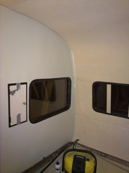

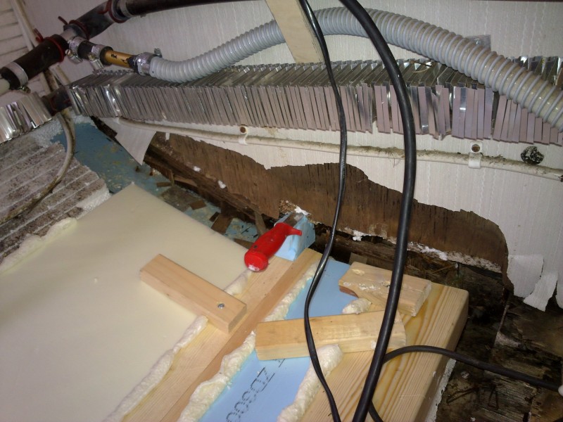

Seinälle maalia tälle iltaan  ;) . Takaikkunaan laitoin "kalterit" yksi pinna näkyykin kuvassa  ;D, Oikeastaan vaneritsuikaleet ovat tukemassa ikkinantiivistettä liimauksen aikana ja kattokin on jo osaksi saanut levyä pintaansa. Samalla aloitettiin vasemman takakyljen purkua. Kosteus on tehnyt tehtävänsä myös siellä, kukkamullaksi on puut ajanmittaan muuttuneet  Thumbd.
