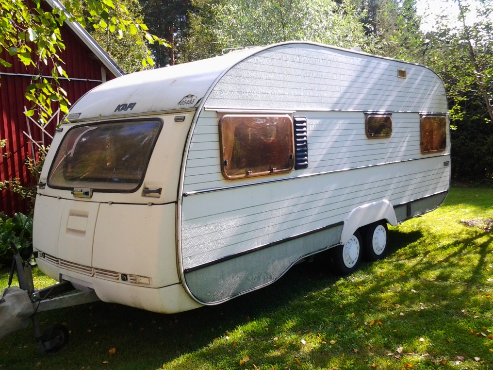

Aloitampa Kafi-rojektin tänne. Palautetta ja neuvojakin toki saa antaa ja pitääkin, mielellään asiallista sellaista  Thumb . Keväällä iski sitten vaunu-kuume! Ja kun talous ei antanut periksi jotta olisi ostanut uuden tai saatikka ehjän, niin tyydyttiin sitten tällaiseen projektiin joka löytyikin sitten loppukesästä tuosta naapuripitäjästä. Siitähän pidettiin kiinni, että Kafi se olla pitää ;D.
Muutama kuvatus, vaunu juuri saapunut uuteen kotiinsa:
Tämähän on sitä surullisen kuuluisaa mallia joka kostuu jo vettä nähdessään ja rupiaa lahoamaan, tämähän olikin jo tiedossa kun Kafin ostin. Mutta tässäpä on aikaa nyt sitten purkaa ja sepittää uusiksi vioittuneet paikat, sekä modata vaunu meitä mielyttävään kuntoon. Ensi kesänä olisi aikomus heittää ensinmäiset keikat  Thumb.

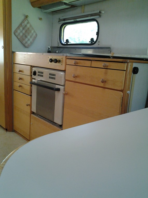

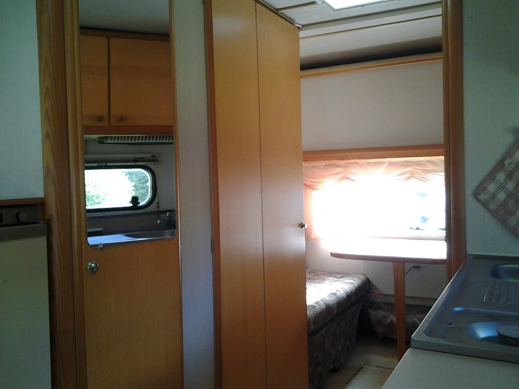

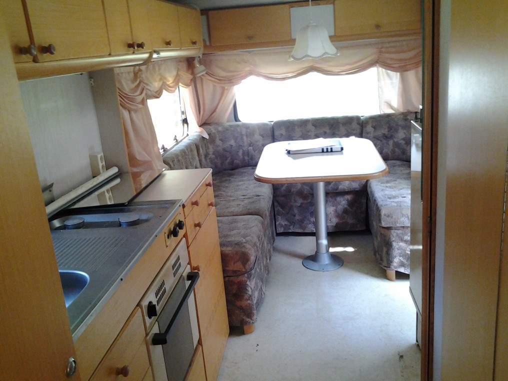

Muutamat sisäkuvat:

Päälle päin oikein siisti ;) Onko paljonki korjattavaa? Laita kuvia sisältä ;)

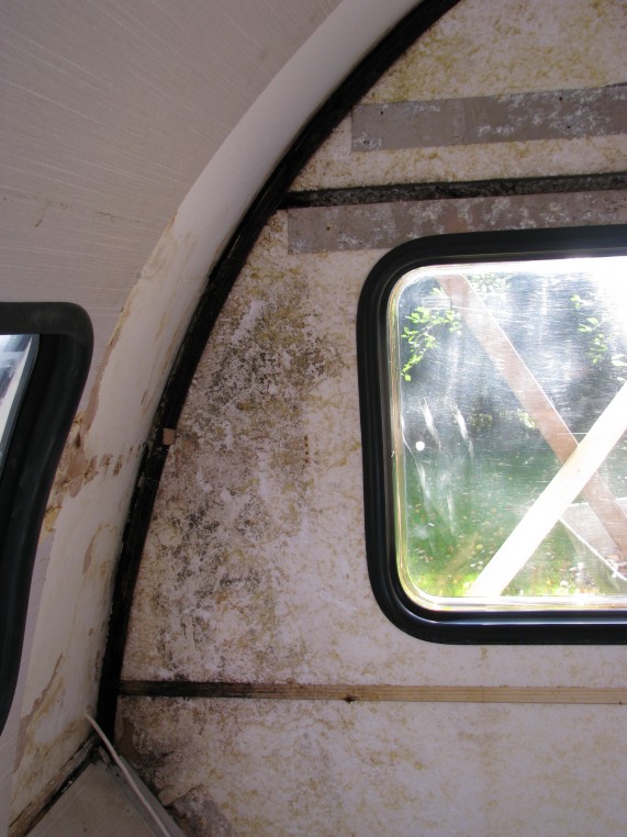

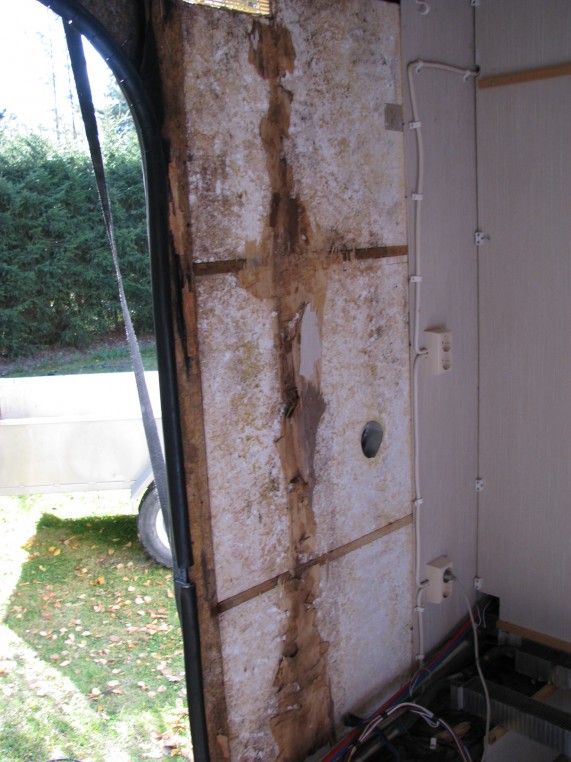

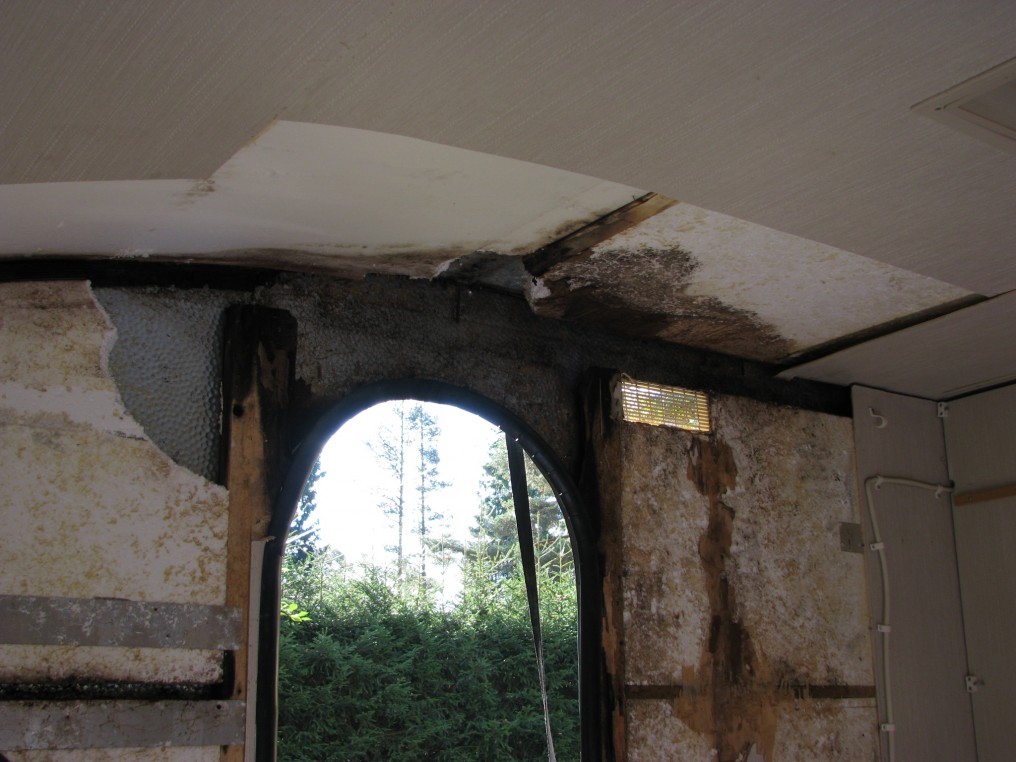

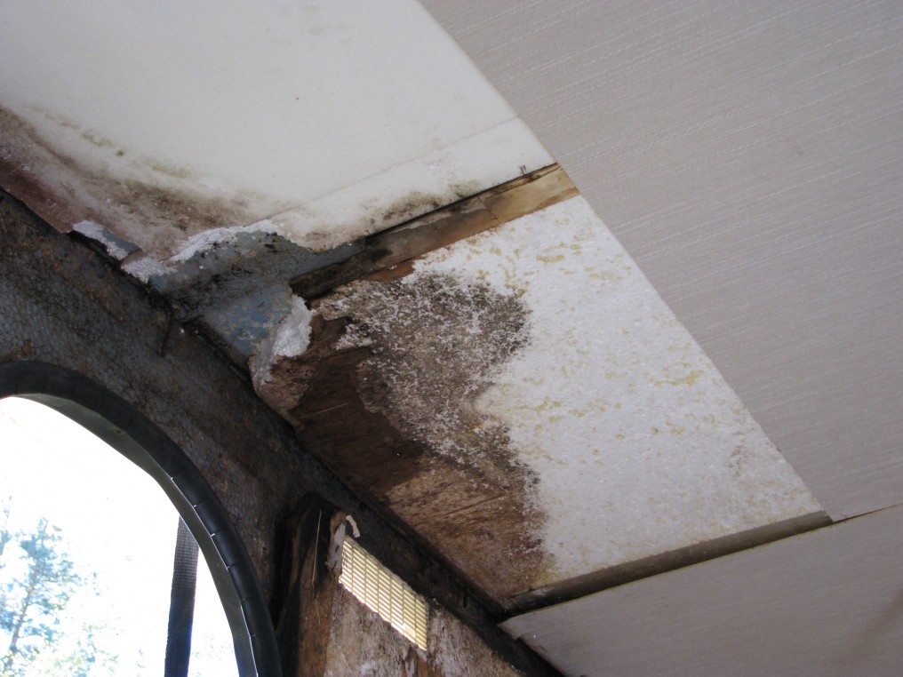

Kostuneimmaksi paikaksi osottautui oikeanpuolenkylki kokonaisuudessaa josta vinkkiä antoi tuossa aloitus kuvissa näkyvän peitoksen alla oleva katosta irronnut kattolista, eli katto oli irti siltäosin. Ulko-ovi oli lahonnut ja se roikkui vain ylä saranalla kiinni vaunun rungossa sekä ovenpielet olivat päässeet pehmenemään. Joten oli selvää, että oikeakylki joudutaan avaamaan ja sepittämään uusiksi. Joten purku aloitettiin.
Muutama kuva, mitä löytyi:

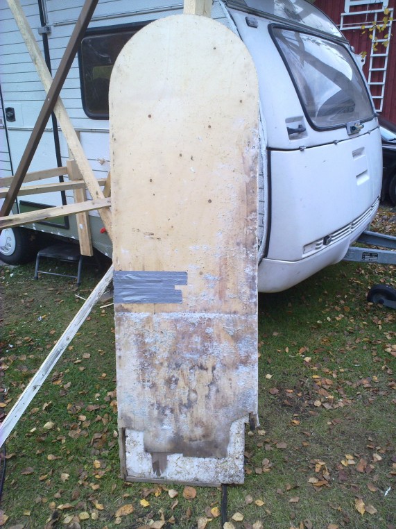

Kuva vanhasta ovesta joka luovutti pintapeltinsä, listat, tiivisteet, lukon sekä mitat uuteen oveen:

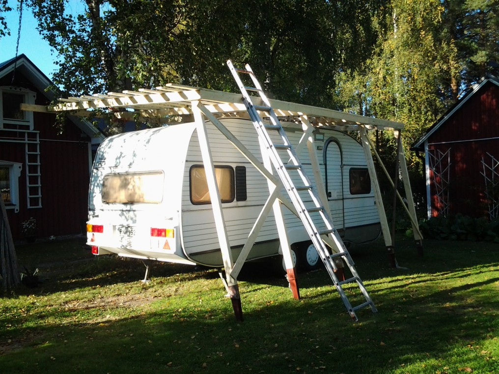

Ennenkuin purkutyöt aloitettiin niin tekastiin kevytkatos vaunun päälle ettei jo hyvin vettyneet eristeet saa lisää vettä sisuksiinsa. Pari kuvaa ennen pressun asennusta:

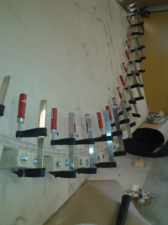

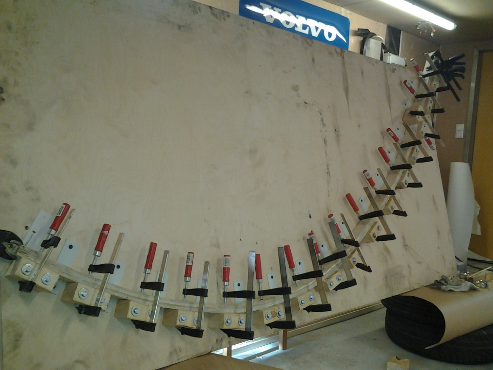

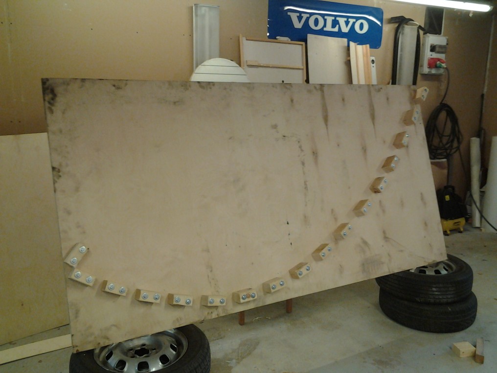

Noita edellisiä kuvia kun otin, niin kävi mielessä jotta heikkompipäinen olisi lyönyt hanskat tiskiin sen verta hurjalta näyttivät lahot rakenteet. Siinäpä olikin aikaa samalla miettiä mitenkä kaarevat katonkannakkeet ehjätään kun vanhoja kaivelipois sormin kun olivat aivan haperoa mössöä. Aikani tuumailtua niin ei jäänyt muuta vaihtoehtoa kun ruveta laminointi hommiin.
Tein tällaisen "Jigin" 20mm vanerista johonka pulttasin kakkosnelosen pätkiä korinetupään kopioimaani muotoon:
Ja siinäpä rupesi vaneri-suikaleet saamaan muotoa liiman ja puristimien avulla. Lisäksi laitoin jokusen rosteriruuvin kaareen säännölisin välein:

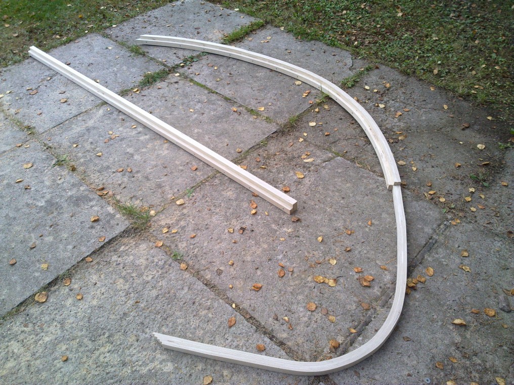

Ja tadaa, siinäpä on Kafin katonrunkopuiden korjaus-sarja "by home made". Tein kutakin osaa kaksin kappalein toiselle puollellekkin. Takapään-kaaret ovat vielä työn alla. Kuvassa on vasemman sivun osat:

Toihan onki tosi kätevän näköinen taivutin  Thumb Voi eri kaarevuuksia tehdä kun palikoita siirtelee.
Siisti!
  • Viimeksi paikalla: 7.09.2016 kello on 21:38
Vs: Rojektina Kafi Future 582 -89
« Vastaus #8 : 29.09.2013 kello on 18:44 »
Siisti!
Näinpä ja kun laittaa pienenpiä kapuloita niin saa tiukempia mutkia, kuten oven yläkarmia tehdessä. Siitä ei ole tosin tekovaihe kuvaa.

Miten mittasit kaarikulman?
« Vastaus #11 : 29.09.2013 kello on 19:38 »
Kattolista sekä sen alla ole tiivistekumi irroitettuna sain katon kaarevuuden suoraan kopioitua seinäpellistä isolle pahville lyijykynällä, mutta siinä piti olla kaveri apuna jotta pahvi pysyy paikoillan piirron aikana vaikka oli varmistettu muutamalla ilmastointiteipin palalla...

Miten varmistit, ettei kulma muuttunut?
« Vastaus #13 : 29.09.2013 kello on 21:16 »
Oletimme jotta kulma on kohdillaan, koska katto ja seinä olivat kiinni toisissaa vielä siinä vaiheessa, eikä seinä tai katto ollut notkuneet sijoiltaan. Ja ainakin hyvinhän tuo uusipuu oikeallepuolelle asettui ja pelti saumat kohtasivat siististi toisiinsa asennusvaiheessa ilman kikkailuja. Voihan se olla, että reilussa parissakymmenessä vuodessa on tehdas mitat jo pikkasen muuttuneet joka suuntaan. Mutta näillä mitoilla mennään nyt ;).

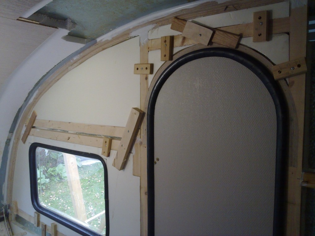

« Vastaus #14 : 30.09.2013 kello on 10:47 »
Laitetaan vielä kuva asennetusta kaaripuusta. Samasta kuvasta näkyypi nipin napin(hämärä) mitenkä oviaukon kaaren toteutin, sekä korjattu ovi joka on jo paikoillaan. Osa paininkapuloista on vielä irroittamatta jotka painavat Foamia peltiä vasten liimauksen aikana, rakoset täytetään lopuksi uretaanivaahdolla.
