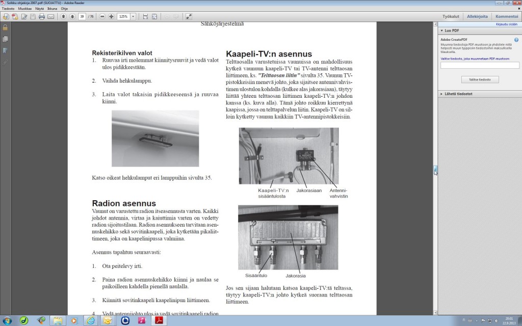

Eikö todellakaan ole ohjekirjassa, minulla oli ja on nykyisessä Polarissakin tuo ohje. Tässä kuva 2007:n ohjekirjasta
Edit, tuosta latailet ohjekirjan > http://80.88.126.148/default.asp?archiveid=1300&folderid=1302&pageid=44718&path=26411,27379,27395

Kiitos tähän astisesta avusta  Thumb . Alkaa pikku hiljaa selvenemään tuo antenni propleema. Todellakaan ei vaunun omassa ohjekirjassa ole tähän neuvoa (vm 2008). vaunun ohjekirjassa oli todellakin ohje, mutta nähtävästi vanhempaan malliin (samanlainen kuin edellä olevassa kuvassa). Katsoin ihan piruuttaan vm 2011 Solikan ohjekirjaa ja yllätys, yllätys, siellähän oli oikeat neuvot. ::) Nähtävästi jossain vaiheessa on antennin malli vaihtunut, mutta ohjekirja laahasi perässä.  :-\
Ainoa mitä ohjekirjassa ei sanota, mikä tuo kolmas virtalähteelle tuleva antennikaapeli on? IN liittimessähän on antennilta tuleva, OUT liittimessä on haaroittimelle menevä, mutta mikä tuo 3's johto on?  Haaroittimelta lähtee 3 johtoa (todennäköisesti 2 TV -lähtöä ja 1 radiolle)

Vielä katsoin tuon Vm 2009 Soliferin ohjekirjan siellä oli tismalleen samanlainen kytkentä antennille kun meillä vaikka vm 2008 solikka meillä onkin. Kaikki TV -pisteet toimii tällä hetkellä. Ainoa mitä ihmettelen on tuon antenni toimivuus.
Eipä silti, ei noita "viiksiä" reissussa rassaa huvikseen, pitäis kuljettaa tikkaita mukana ympäri Suomea. Tarkoitus on vaan uteliaisuuttaan selvittää mikä virka noilla viiksillä oikein on, kun näyttävät meillä vain huonontavan kuvaa  :o (Paitsi silloin kun ne sojottavat eteen). Eli kyllä se taitaa ihan alkuperäinen laitos olla...
Valkoinen loota kaapissa on tuo poweri (power supply) johon sähkö (12V) tulee. Ilmeisesti sen vieressä irti oleva antennikaapeli on telttapalvelukopast a tuleva kaapeli-TV kaapeli. Sitten tuosta poksista lähtee haaroittimelle kaapeli ja sitten joku kolmas joka menee jonnekkin... Haaroittimelta lähtee taas 3 kaapelia. Yhtä monta kuin pisteitäkin on. Tuntuu oudolta kun lähtevien kaapelien määrä näyttäisi olevan enemmän kuin TV- tai radiopisteitä on olemassa  :-\
Edelliseen vaunuun laitoin ufon, mutta siinäkin on huonot puolensa. Nyt haluan vaan saada selvyyden nykyisestä järjestelmästä. Kyllä Solifer voisi myös antennijärjestelmäs tä tehdä kaaviot ohjekirjoihin..

Mitä hyötyisit siitä antennikaaviosta, ohjekirjassa selitetään selkeästi miten ne johdot laitetaan, ainakin itse ymmärrän sen.
