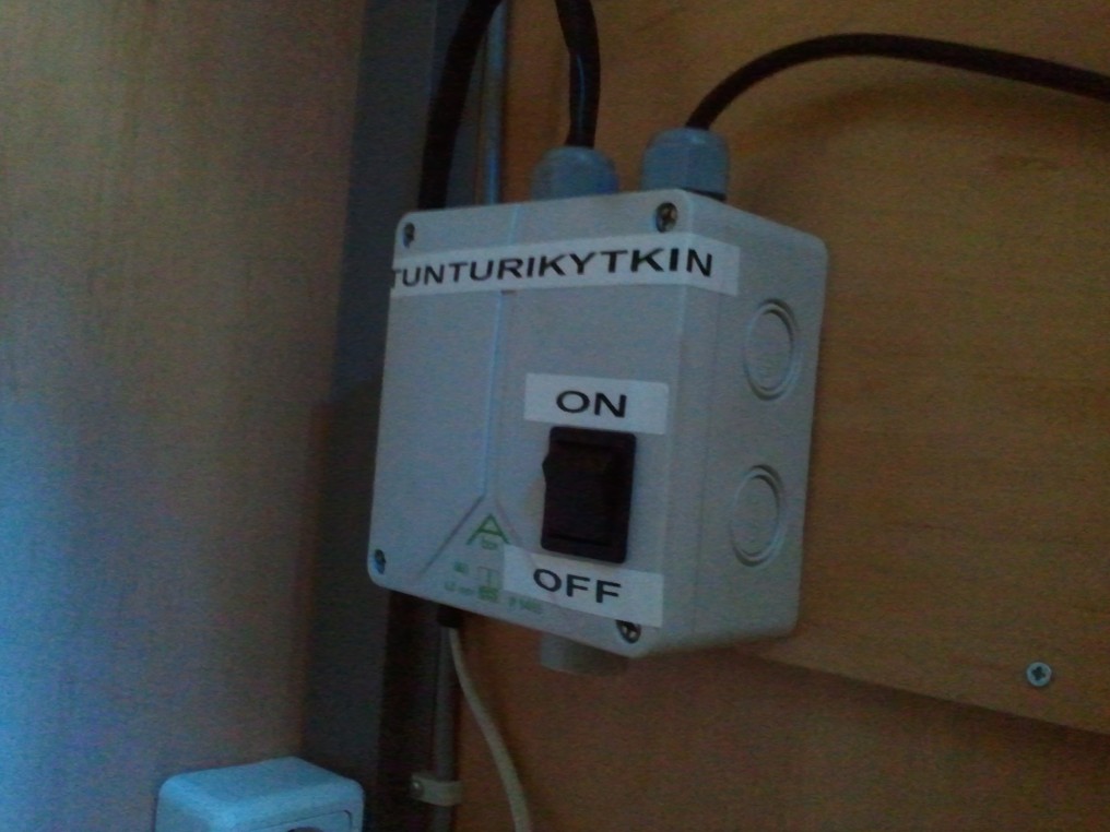

Tämmöinen tuli meidän omasta..

Lämmitin alde3000 ja vaunu vuoden 2005 Cabby.
Pitääkö tunturikytkin olla kokoajan "On" asennossa jotta 230v kiertovesipumppu toimisi?
Vkl oli vaunu verkkovirrassa, kytkin off asennolla sekä ohjaustaulusta sähkö ja pumppu päällä.
Ja ei lämmennyt.

Mikä tunturikytkin ja miten kytketty?

Ok. Lämmitys kuitenkin alkoi pelaamaan kun kytkimen laittoi päälle.
Mutta ei kai siitä haittaa ole vaikka se kokoajan olisikin päällä. Varsinkin jos se on lämmön saannin ehtona.

Onko tunturikytkin idea se, että joku laittaa töpselin tolppaan? Silloin kytkin on "ON" asennossa. Jos on kauko-ohjattu niin pitäisi tietää kytkentä tai mikä on ohjainlaite.

Joo eli kun vaunulta poistutaan niin pääkytkin "0" asentoon ja tunturikytkin päälle. Lämmitys alkaa pelaamaan kun töpseli menee tolppaan.
Ja ohjeessa sanotaan että kun 230v ei ole saatavilla niin tunturikytkin off asentoon jotta virtaa (12v) tulee pannulle.

Silloin pitää muistaa se pääkytkin laittaa myös päälle.
