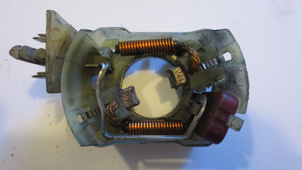

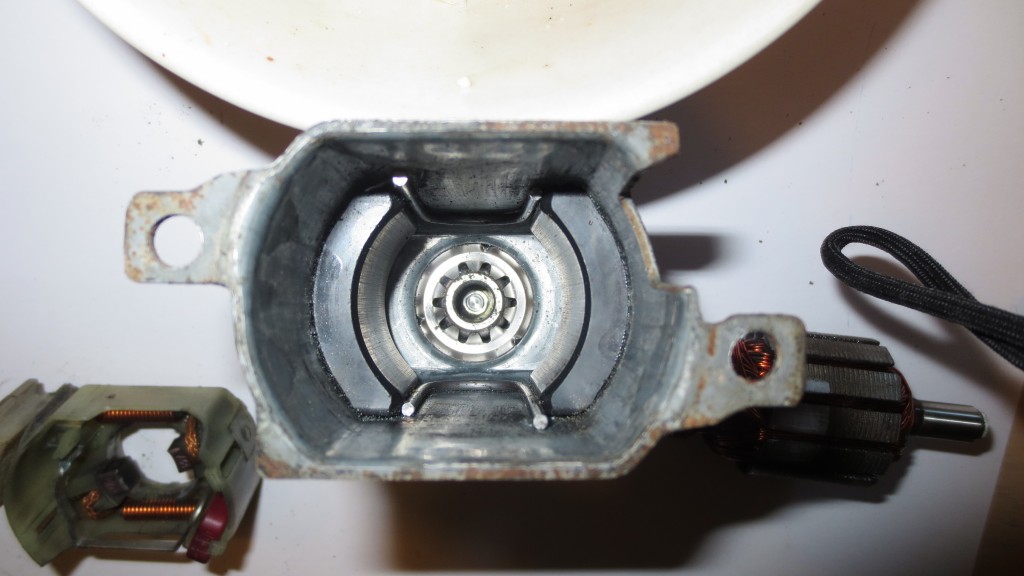

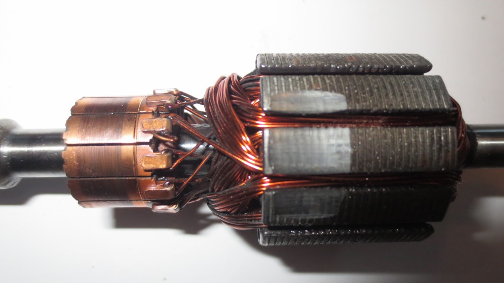

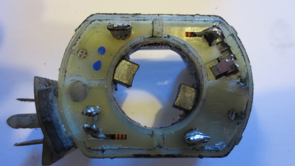

    Nyt on moottori purettuna. Hiilet löytyy ja on hyväkuntoiset, reilusti vielä kulutuspintaa. ylimmässä kuvassa vasemmalla on kaksi nastaa, pitääköhän noitten olla yhdessä? löytyy myös yksi komponentti punainen. Moottori osassa pinnalla näkyy pientä kulumaa, mutta ei mahdotonta eikä kuluma ole kuin myymillin verran.
    Pääseekö joku vähän jyvälle? Kokeilen kohta putsauksen jälkeen laittaa moottorin takaisin ja kokeilla mitä sanoopi tai annan sille akusta suoraan virtaa.

    Onko laakereissa vikaa, kun on roottori ottanut kontaktia?
    Tai, sehän onkin vaan yhdestä kohtaa kulunut, niinkuin olisi epäkesko.. Näkyykö toisella puolen mitään?

    Juu laakeria siellä ei ole ja karan kun painaapohjaan niin asettuu nätisti eikä ota kiinni mihinkään. Toinen puoli on ihan ok.
    Tuossa ei oikeasti ole montaa osaa. Pitää mittailla vielä että virta kulkee loppuun asti. Epäilys kohdistuu tuohon punaiseen komponenttiin (mikä lieneekään)

    vois olla PTC-vastus minkä tarkotuksena suojata moottoria.. oisko menny poikki jostain syystä, moottorihan näyttää silmämääräsesti uuelta

    Nyt olisi yleismittarilla katsottu että miinuspuolelta löytyy kontakti hiilelle asti sekä pluspuolelta. Tuo punanen köntti ei anna minkäänlaista vastusarvoa, mutta virran päästää läpi.
    Vielä en ole kokeillut antaa suoraa virtaa moottorille. Tietty voihan se olla että moottori on ehjä, mutta se kara minkä pitäisi liikutella rappua on sitten totaalijumissa.

    Moottori on kaikenkaikkiaan erittäin hyvässä kunnossa. Tarkista mittaamalla että onko punainen mötikkä sulake, sähkön pitää kuitenkin mennä läpi eli ohmimittarilla oikosulkua näyttää.

    Se mötikkä voi olla myös diodi, joten mittaa mittarin diodi asennolla tai ohmimittauksella piuhat toisin päin. On siellä laakerit, pronssiset liukulaakerit. Kiinnitin myös huomiota ankkurin kuluneisuuteen, mutta oletin sen olevan tasapainosorvaus kun laakeri näytti hyvältä. Niinkuin tsahkali sanoi, on voinut osua kenttään.
    Anna vaan virtaa moottorille, sitten hän se selviää. Thumb
