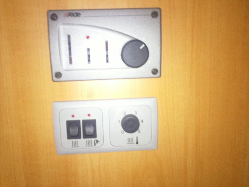

Epätietoinen kysyy vielä oheisesta kuvasta alemman panellin tarkoitusta? Alden panelli kyllä
selvillä, mutta empä huomannut kysellä aiemmalta omistajalta tästä toisesta kun vaunun hain.
Vs: Alde 3000 ei toimi sähköllä
« Vastaus #6 : 12.08.2013 kello on 21:30 »
Lattialämmitys?
Viemärin + harmaavesisäiliön lämmitys?
