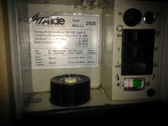

Tommoinen on Alden käyttöpaneeli. Nyt auto on ilman kaasupulloa ja sähköä tulee seinästä. Kokeilen ensimmäistä kertaa kuinka laitteet toimii.
Keskimmäinen kytkin (T) mitä se ohjaa.
Lisäksi tuo alin mittari, mitä se kertoo? Ja onko se nyt oikeassa asennossa, kun sähköllä tuotetaan lämpöä.
ps. Laitoin 30min sitten 30`c pyynniksi ja 2kw asentoon, katotaan 2h päästä kuin on tupa lämmennyt.
Vs: Alde apua rookielle
« Vastaus #1 : 21.04.2013 kello on 19:13 »
Siitä näkee onko liekki päällä. Eli jos liekkiä on, niin mittari on vihreällä ja jos on sammunut niin mittari on valkoisella (kuten nyt).
Sähkökäytöllä ei näytä mitään, joten on OK.

Josko on apua?
http://www.alde.co.uk/downloads/alde_2923-2928_service.pdf

T - kytkin ohjaa seinässä olevaa huonetermostaattia, jos se on ruksi asennossa niin alde ei huomioi huonetermaria ja on tarkoitettu lähinnä kesäkäyttöön kun tarvitaan lämmintävettä. Edellyttää tietenkin että pannussa on lämminvesivaraaja. Alin kytkin on sähkölämmityksen 1 kw / 2 kw valintakytkin.
