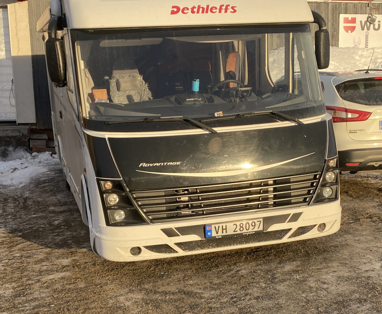

Onhan tää vanha juttu, mutta pakko kommentoida kun tuli ostettua matkailuauto Ducaton 2.8 idtd-koneella. Tämä alustahan on siis keulaan asti rungollinen auto, eli Ivecon koneen ja Iveco/AL-KO rungon päälle mätkäisty Fiatin kabiini ja Dethlefssin kori. Näinhä näistä suurin osa on tehty. Ero on vain siinä, kumman vetotavan haluat.

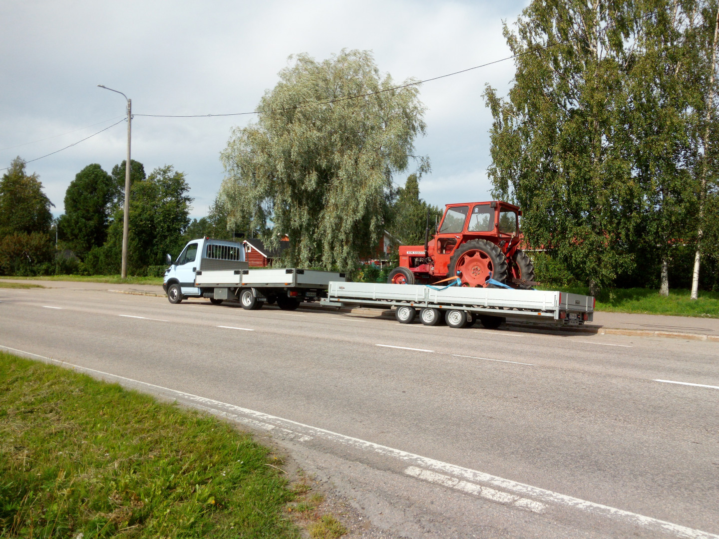

Mulla on nyt ollu viitisen vuotta tuommonen 5.5 tonninen Iveco Daily kolmonen ja vielä 3 litran koneella, kaikesta ennakkoluuloista huolimatta se on ollut pihan vähävikaisin peli 80 luvun nissan kingcabin jälkeen. Erittäin kiva laite ajaa oli kuormaa tai vaunua perässä ja kulutus kohtuullinen 10/100. Toki tämä tonniluokka on alustaltaan paljonkin järeämpi (iso paripyöräakseli) kuin se just ja just 3.5 tonninen "europaku" mutta samaa ideologiaa kuitenkin. Moottori on erittäin miellyttävä ja laakeakäyräinen vetoalueeltaan, ilo ajella.
Toki moitinkin, tuollainen lelukäsijarru ei vain sovi enää tuon kokoluokan vehkeisiin mitä noissa on. Ei saa käyttää liikkeessä eikä kenkien koko ole normi auton rumpujarruja kummempi mutta ei ole vielä särkynyt kun on muistanut oikean käytön. Siitä huolimatta saisi se olla "oikea käsijarru" eikä tuollainen paikallaanpidin.
Jätän tuon ivece/fiat asian toisille. Sen sijaan rungollisuuteen/takavetoisuuten voisin kommentoida..
Kun on paripyöräinen, jäykkisperä, lehtarit jne ollut. Nyt on takaveto, erillisripustus (kierrejouset) AlKOn galvanoitu runko (rintapellistä taaksepäin), matalalattia (tuplapohjalla) ja leveällä akselivälillä. On vaan tukevampi ajaa mitä kapearunkoinen paripyöräalusta pakuluokassa. Siiten kun alusta on 5-6tn niin tilanne toinen. EtuvetoFiatin Alko-takapään ja Ivecon takavetoisuuden edut samassa autossa  :D
3½tn kokoluokassa paripyöräisyys tekee perästä kovan, kantaa tietty hyvin kuorman kantavan, mutta varsinki tyhjänä pintakova ja päästää tien epätasaisuudet sisään herkästi. Sivutuuliherkkyyttä ja huojuntaa korkea alusta tuo, sekä rappuja sisälle nousuun. Mutta maavara plussaa, jos sellaista tarvitsee..
