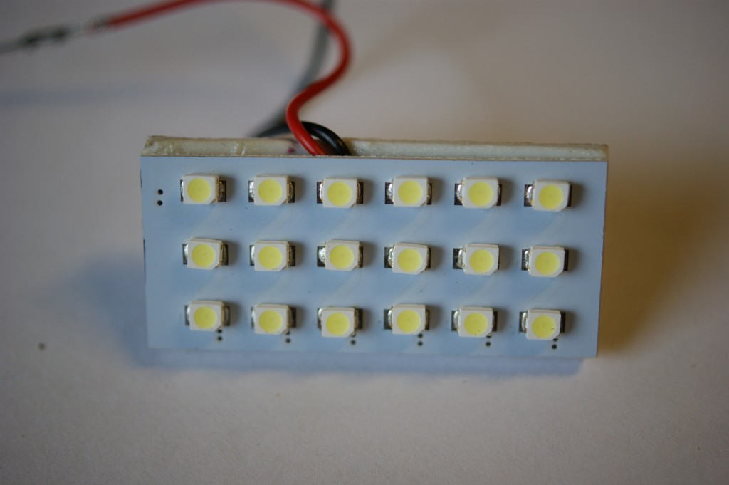

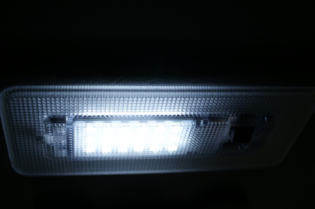

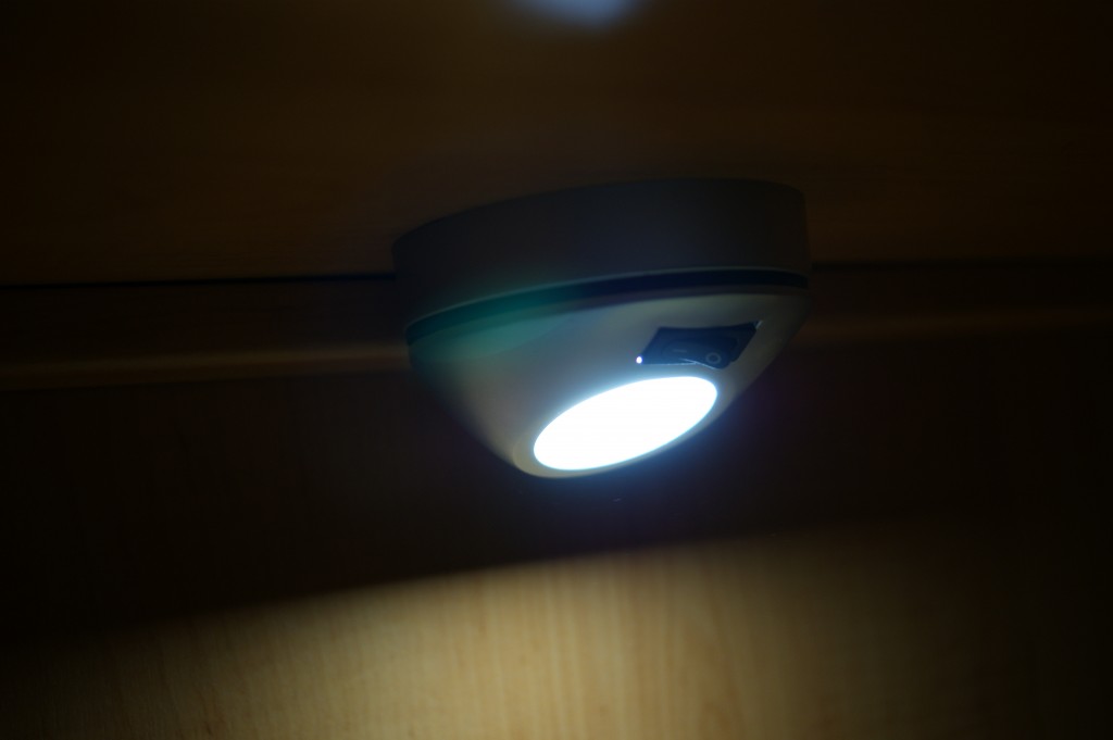

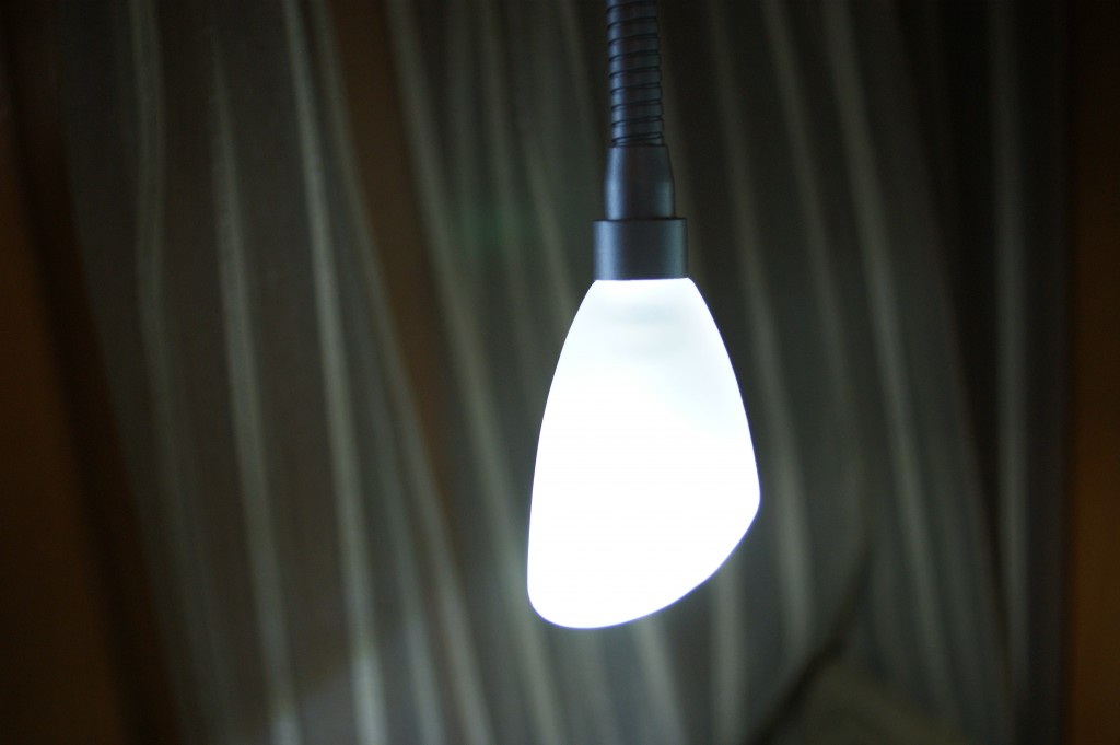

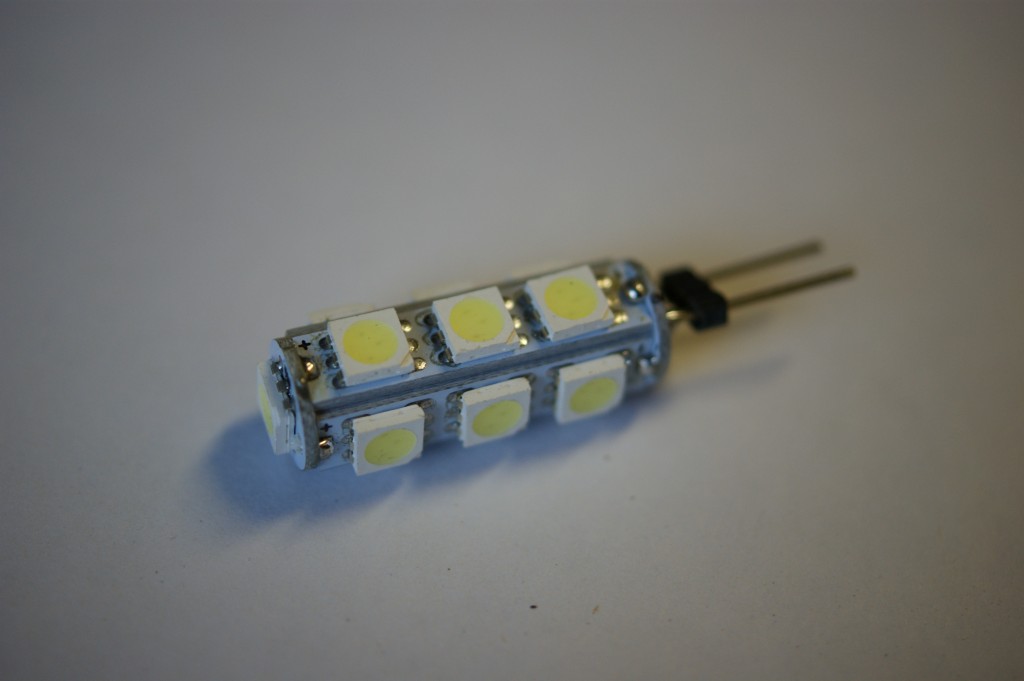

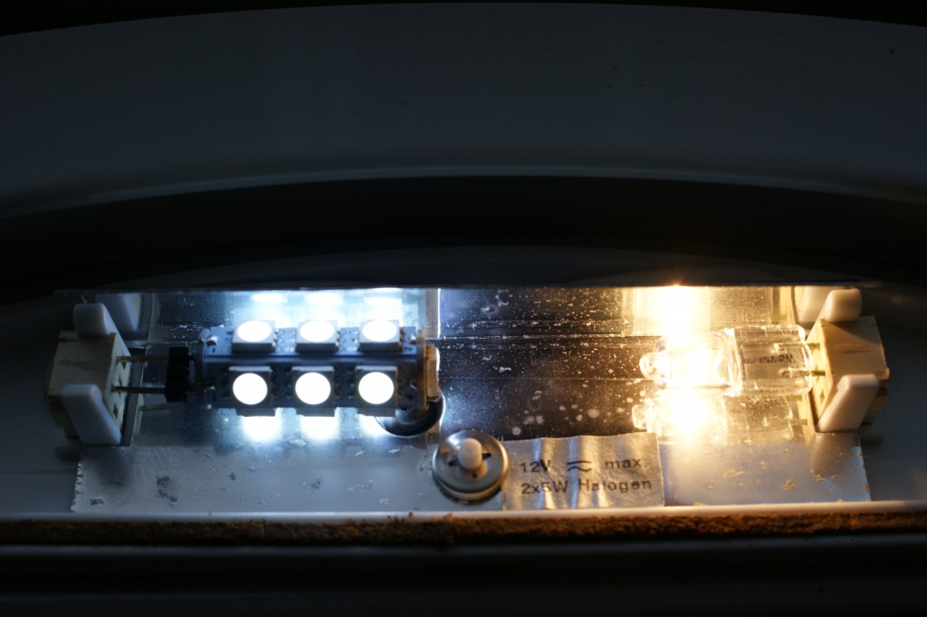

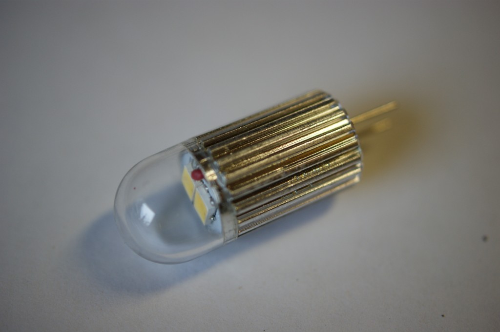

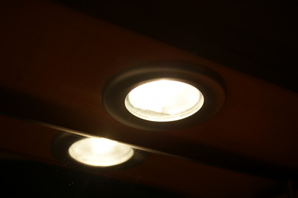

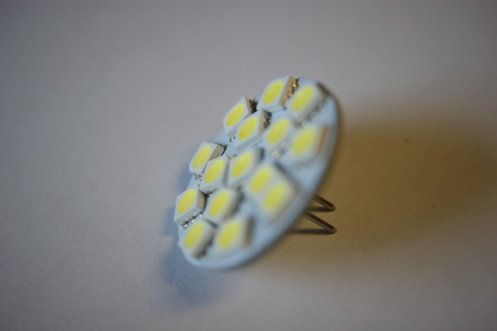

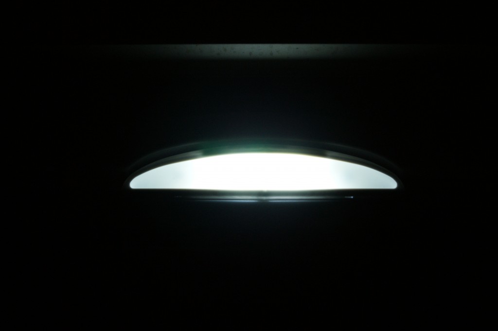

Tuli paketti Kiinasta. 3vk.
Keittiössä oli ennen 4x10W, tilalle tuli 4x2W, 130 lm
Sama lamppu myös lukuvaloon, joka tosin nykyään valaisee koirien häkkiä.
Sängyn lukuvaloissa oli ennen 10W halogeenit, jotka tuottivat lähinnä lämpöä ja valaisimissa oli jo havaittavissa lievää muodonmuutosta. Tilalle 2,7W, 195 lm. Valoa tuli niin, että taitaa molemmat pärjätä samalla lampulla... Meni suoraan wanhan halogeenin tilalle.
Ulkovalotkin saivat omansa. Teho putosi puoleen ja valo lisääntyi.
Kojelautavalokin on nyt kuin toiselta planeetalta. 10W ->  3,6W 288lm Valaisee koko etupään.
Wessan valo pitäisi vielä vaihtaa, kunhan saan selvitettyä, miten se aukeaa!   ::)

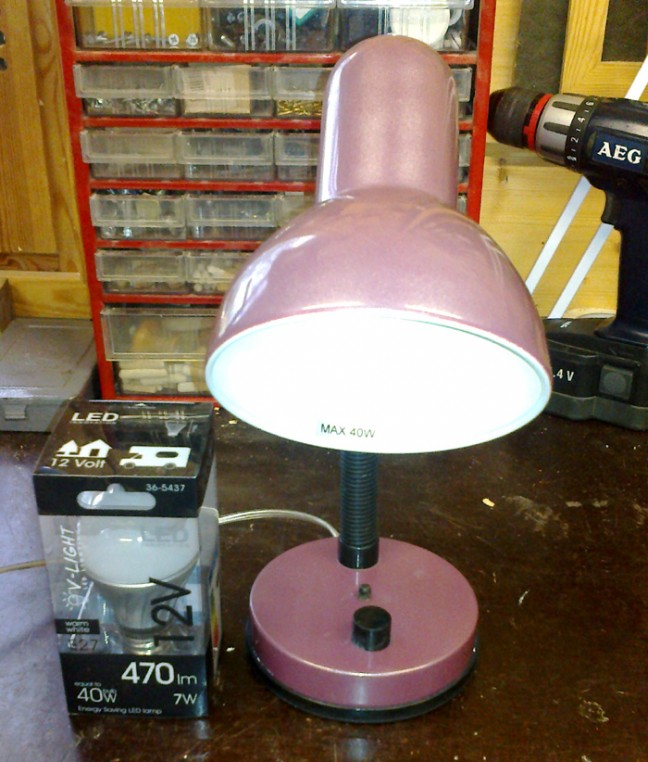

Pikkuisessa retkeilyvaunussani on valaisimet toteutettu halogeenipolttimin. Yleisvalaisin katossa pöydän päällä 3x10W, seinävalaisin WC:ssä 3x10W ja takakeittiö 2 kpl 10W.
Lukuvalot puuttuivat. Pienet 12V:n spottivalaisimet eivät ole kokemukseni mukaan hyviä, koska ne niitä on hankala sijoittaa oikeille kohdin, ne antavat kapean valokeilan ja niitä olisi oltava useita kappaleita.
Päädyin aitassa käyttämättömän olleen pöytävalaisimen muuttamiseen vaunukäyttöön sopivaksi.
U-sohvan edessä on leveähkö ikkunalauta jonka kulmassa pöytävalaisin antaa lukuvalon kahdelle lukijalle yhtaikaa tai valaisimen voi siirtää pöydälle. Asensin sohvan etureunaan 12V:n pistorasian (TV/läppärille ja valolle) ja valaisimeen reilun pituisen johdon.
Lampuksi löysin Claes Ohlsonilta E27 kannalla olevan LED-lampun 7W (vast.40W), 470 lumenia, 2700 kelviniä, 13 €. Nyt kaikki sisävalaisimet ovat lämpimän valkoisia, jotka sopivat hyvin sisäkäyttöön, sointuvat hyvin toisiinsa ja kynttilän valoon.
klikkaa kuvaa suuremmaksi
Seuraavassa selkeää tietoa sisävalaistuksesta.   http://www.kodinvalaistus.fi/valon-laatu/
Reissuni pimeän syksyn aikaan ovat vain parin kolmen päivän mittaisia, auto lataa hupiakkua eikä sähkön kulutusta ole paljoa, joten en ole vaihtanut halogeeneja LED-polttimiksi.
