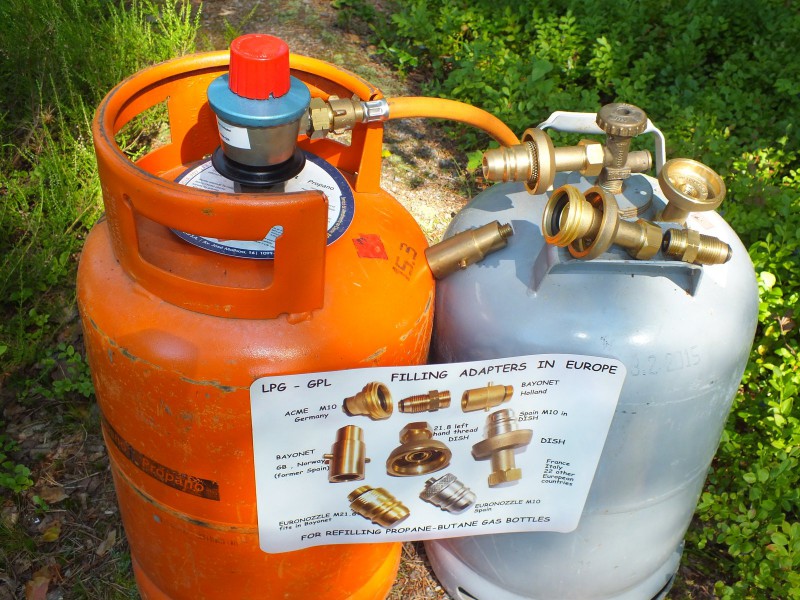

Pitkästä aikaa - kaasun täyttöadaptereita olen syksystä lähtien täällä Algarvessa asiakkaille toimitellut, monenmaalaisille tarvitsijoille. Yleensä ihmiset tietävät jo ennakkoon, että kaasun itsetäyttö ei ole luvallista. Siitä huolimatta ovat perin iloisia kun vihdoin löytävät täyttöadapterin ja käyttävät sitten adaptereita esim automaattiasemilla. Pulloa ei saa ottaa ulos kotelosta, ja miksi se pitäisi ottaa sieltä ulos?
Hyväksi olisi kiinnostuneille käväistä tuolla hiekkalaatikko-osiossa, mistä löytyy Sepon ja minun tiivistekeskustelut .
Täyttöadapterisetti on tarkoitettu LPG:n ( propaani/ butaaniseos, 1 litra = 0,5 kg)  täyttöön kaikkiin sivuventtiilipulloi hin.
 Jokaisesta Euroopan maasta löytyy LPG-autokaasun täyttöpisteitä tavallisilta huoltoasemilta, paitsi valitettavasti ei Suomesta.
Tässä keyjussa ylempänä löytyy kaikki tarvittava tieto kaasun itsetäytöstä Euroopassa, kannattaa lukaista. Euro-set adapterisarja on turha hukkaostos, jokaisella pulloja täyttävällä firmalla on ne ihan omasta takaa.
Viimeksi kävin Roksiksen kanssa yhdessä täyttämässä hänen pullonsa Repsolilla Olhaossa joku viikko sitten.

Hyvä huomio Sepolta tuo Euroset-adapterisarjan omistaminen. Settihän on suht halpa, eikä paljoa paina. Sellaisen ostajat vaan eivät yleensä ole tietoisia mihin tuo setti on tarkoitettu.
Euroset adapterisarja , 4 kpl adaptereita , on tarkoitettu sopimaan kaikkiin eurooppalaisiin kaasupulloihin. Kun autossa/vaunussa on suomipullo tai saksalainen, ranskalainen 21.8 vasenkierre sivuventtiilipullo, niin ne sopivat suoraan kaasuletkun päässä olevaan 21.8 vasenkierre liittimeen. Tuosta 4 kpl Eurosetistä yleensä puuttuu yksi, ns. US/UK Pol-adapteri, joka sopii suomalaisen letkun päähän ja sitten UK-Usa-Swe-Nor-CZ pulloihin. Siitä löytyy kuva ylempänä yhdessä viestissäni.
Jos sitten joutuu ostamaan vierasmaalaisen pullon, jossa onkin ihan eri kierre, niin silloin vasta tuo euroset adapterisarja on tarpeen.
Algarvessa on kaksi kaasuntäyttöpaikkaa, heti rajan takana Espanjassa yksi (Ayamonte) joissa on kaikki tarvittavat täyttöadapterit. Näissä paikoissa täyttö tapahtuu samoin kuin LPG:tä myyvillä huoltoasemillakin. Siis täyttöadapterilla, ei euroset-adaptereilla.
Kokemuksesta tiedän useimmilla kaasutehtailla olevan nuo kaikki mahdolliset, siis vain 5 kpl adaptereita. 0,1 prosentilla ehkä ei heti löydy, sillä noita kaasutehtaiden täyttöpaikkojakin on perin harvassa ja lisäksi vaikeita löytää varsinkin silloin kun tarvitsisi. Kaikki nuo paikat ovat hyvin tietoisia erimaisista kaasupulloista. Niissä käyvät erimaalaiset karavaanarit hyvinkin tiheään.
Kaasutalo Wilhtom Ky Espoo p. 09-4208075 , www.wilhtom.fi , sieltä löytyy. Vilho Tuominen/Wilhtom on muuten jo yli 50 vuotta toiminut näiden kaasulaitteiden maahantuojana, ja ehdottomasti pätevin kaasuasiaguru Suomessa.

Oulaa, noilla et tee Espanjassa yhtään mitään.
Tuossa ylempänä kuvassa vasemmalla on espanjalainen kaasupullo. Siinä näet ns. pääliventtiilin (päältäpainettavan) mikä sopii myös suomalaisiin pulloihin.
Minulta saat tuon pääliventtiilin, mutta pullon joudut itse hankkimaan.
Niitä löytyy liki joka kämppäriltä. Jotkut ovat niitä toreilta halvalla ostaneet.
