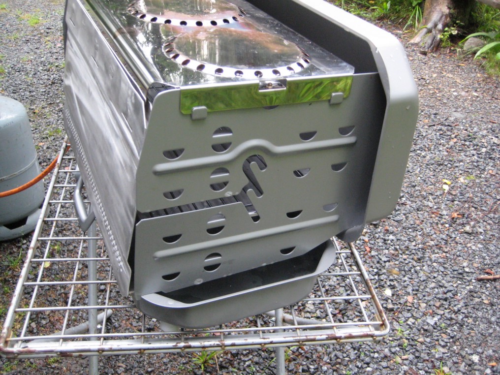

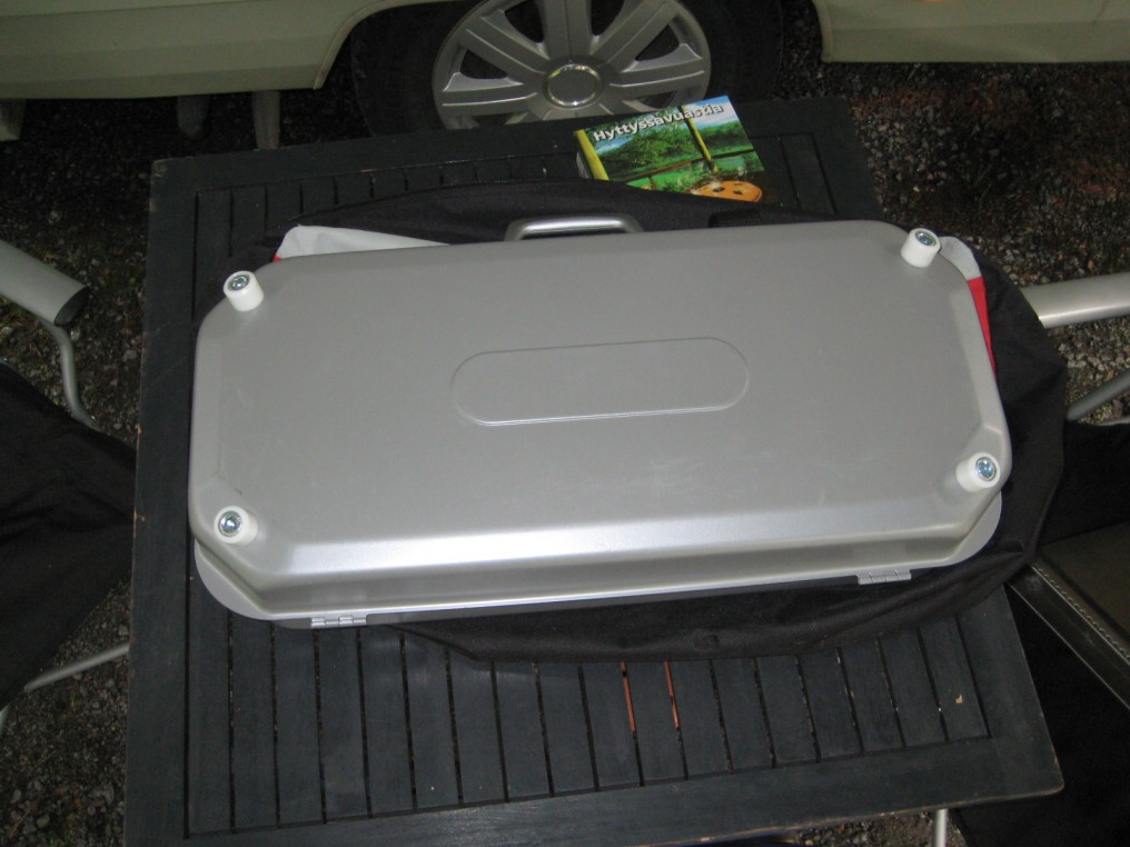

    Nonii, nyt oli grilli ja kamera samaan aikaan kohillaan, jossain muussa topicissa kuvista oli puhe.
    Itte kun tekee niin se on just semmonen kun sattuu oleen  :)

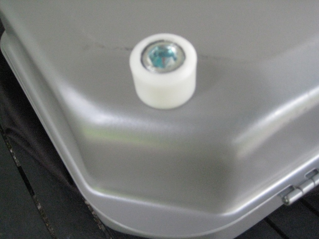

    Aloitetaan jaloista, aina kiinni lyhyet pikku muovinpalaset.
    Lähempää kuvaa, löysin sorvin terän alta, eli siitä ihan nenäni alta  :)

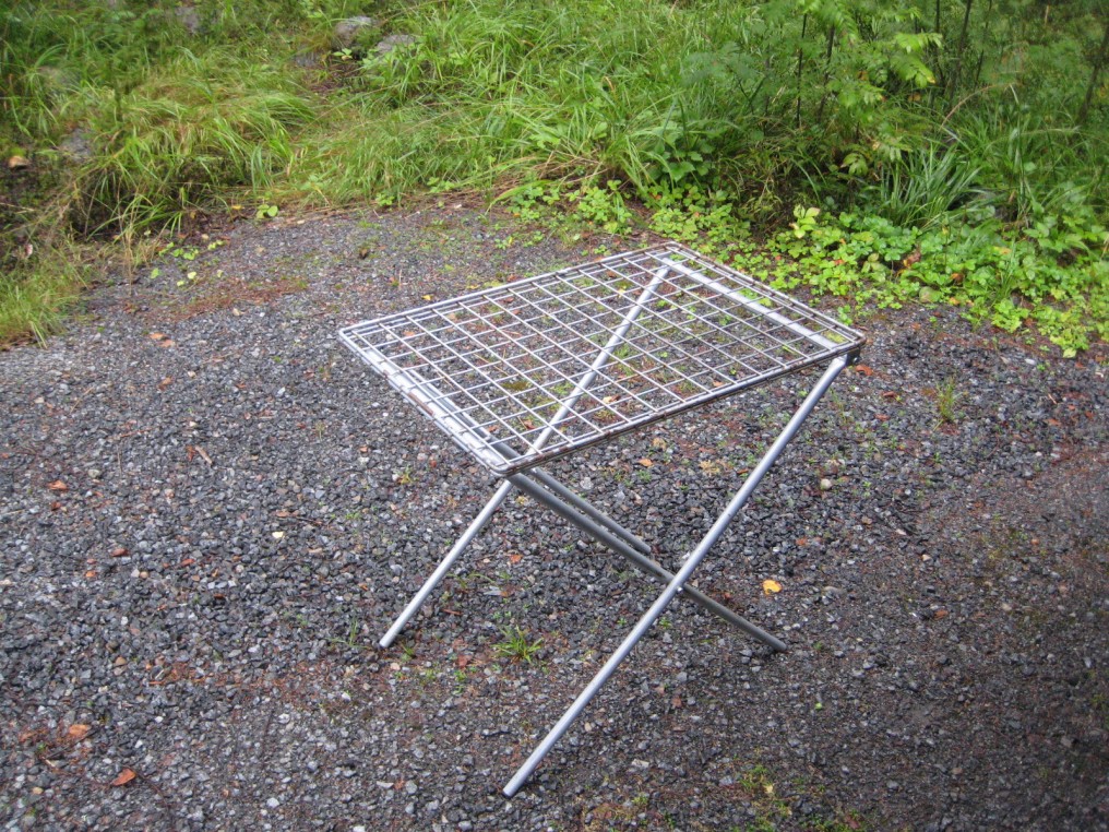

    Grillaus alusta on tämmönen näppärä verkkopöytä, siinä syy pikkujaloille. Muutoin grilli on yllättävänkin liukas verkon päällä, mutta nyt uppoo jalat reikiin ja laite on pöydän kanssa melkein samaa puuta. Tietysti verkon jako ei täsmää jalkojen sijaintiin, pikkasen vinoon asemoi niin jo passaa.

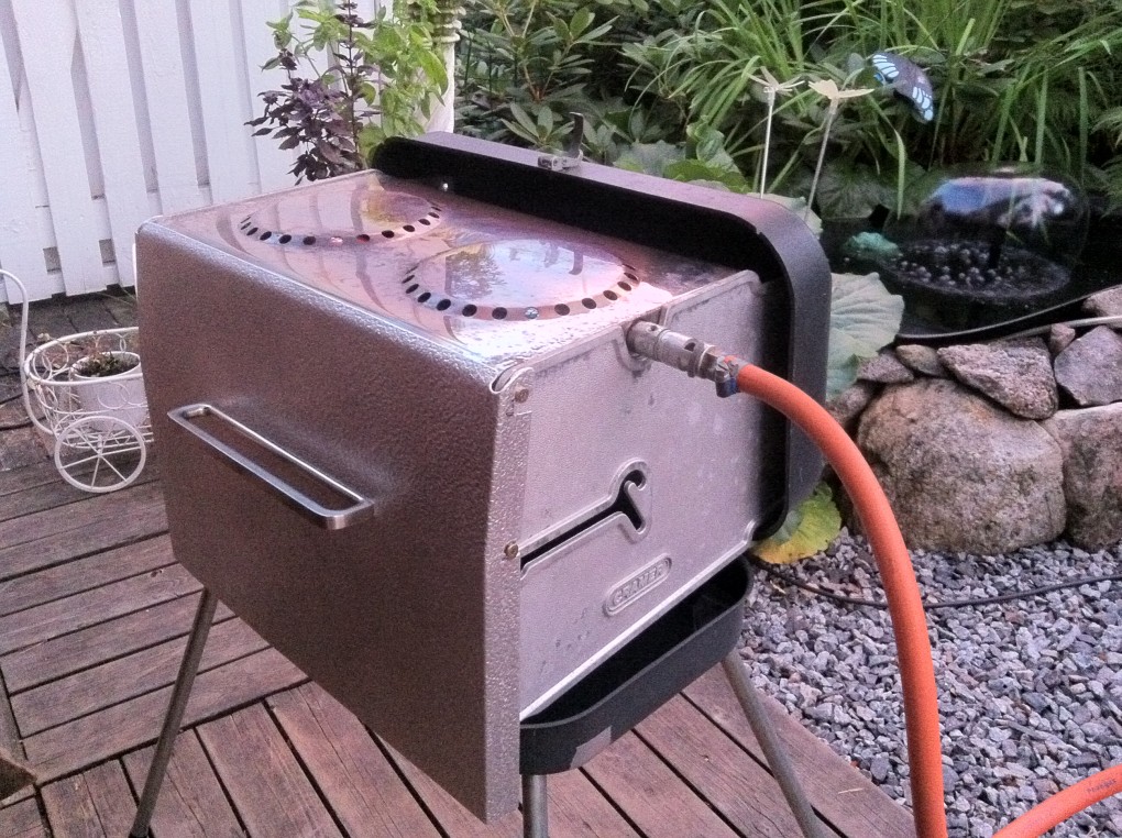

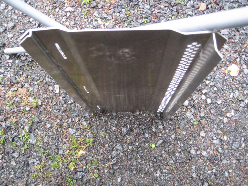

    Sitte siihen itse asian ytimeen uunikonversioko tämä nyt olisi sitte. Keskimmäiset taivuttelut on vain lisäämässä pellille ryhtiä, pyrki tulemaan lepakko hitsaillessa. Materiaali on 1.5mm alumiinia, vetelee sähkölläliimailtaes sa jo ihan kiitettävästi. Alareunan reikärivistö toivottavasti vähän jäähdyttää pellin alareunaa niin ettei maalit tai kahva kärsi grillistä.

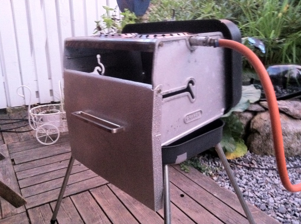

    Lähempää syynäystä, ylemmässä reunassa on nostoreiät ja kapeampi hahlo juttu, grillin keittolevyn reuna menee hahlon väliin. Alareuna taasen nojaa alalaatikon reunalla.

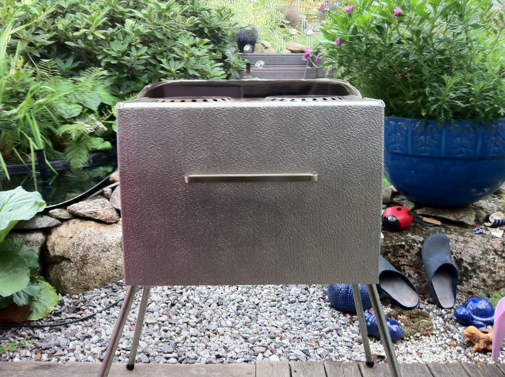

    Asemoituna kohdilleen näyttääpi tältä, reunoissa on pelivaraa helpottamassa käyttämistä. Peltihän on mitoitettu niin että yläreuna nostetaan uraan, ihan niin ylös kun on menossa. Alareuna käännetään vaan laatikon reunaa vastaan, se ei mahdu menemään grillin sisälle, kahvasta kun laskee pellin alas, niin se on omalla painollaan grillissä kiinni. Yläreunaa ei mikään tuuli tai töyssy irrota ja taitaa niin olla alareunankin osalta. Missään tilanteessa ei siis kuuma pelti voi tulla näpeille sattumalta. Pelti irtoaa nostamalla ylös ja taittamalla alareuna ulos.
    Ja vielä edestäpäin, rälläkällä joutu etupuolen hiomaan, näkyy kamerassa enempi kuin luonnossa. Käyttökokemuksia valitettavasti ei ole vielä. Kramerin vakio nostokahvalla ei saa peltiä nostettua pois, mutta siihen teen korjauksen, on pelkkä ajatus katko.
    Mitoitus onnistui jopa niin hyvin että mahtuu oikein salkkuun sisällekin.

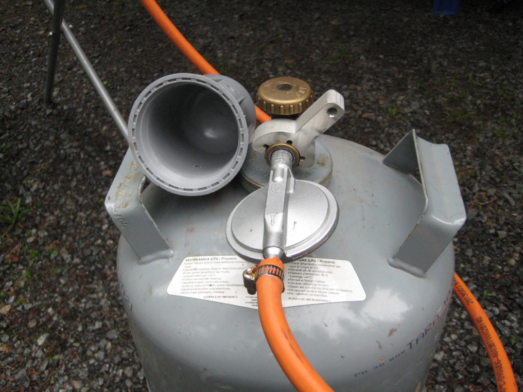

    Asiasta alligaattoriin, eli mitä kuvassa on esillä?
    Tietystikin kaasupullon avaimia, muovinen asemoidaan kiinteesti mutteriin, apuna pieni pidätin ruuvi, eli se on kokoajan kohillaan. Alumiini jakari taas on irtomallinen vastaava. Muovipipari on irti siitä syystä että grillin kaasupullossa onkin venttiili poikkeuksellisen lähellä kaulaa, ei mahdu. Näitä työkaluja tarvii vasta talvella, kesällä saa tiivisteen pitämään pelkillä sormilla, mutta pakkasella asia voi olla eri. Nämä ovat kaikki ihan omaa suunittelua, tiedän kyllä että jakarimallia saa muovisena kaupasta, mutta kun ite tekee niin tulee tehdymmän näkönen :)

    Vs: Cramer salkkugrilli
    « Vastaus #124 : 10.08.2013 kello on 18:02 »
    Asiasta seuraavaan eli lisävarustelua, ritilän peseminen on osoittautunut haasteelliseksi, eihän se sovi muualle kuin tiskikoneeseen ja meidän autossa sellaista ei ole. Sähkölinnun avustuksella sitte tuumasta toimeen ja tässä on lopputulema ajatuksen materialisoinnista.
    Tiskikone lämpeää kaasulla, yllättäen, samaa 1.5mm alumiinia kuin uunipeltikin. Reuna on muotoiltu niin että loiskuva vesi pysyy kaukalossa jopa hätäsemmälläkin tiskaajalla. Tätä on jo kokeiltu ja toimii, sopii ja mahtuu, toisin kuin kulkimen omaan lavuaariin.
    Kuvien lisääminen on niin helppo juttu että laitetaan vielä loppukevennykseksi niksi kuinka hyttyssavun muruset saa helposti polteltua ilman virallista telinettä.
    Näille tuunauksille iso peukku  Thumb
    Ja mikäli innostut jossain vaiheessa tekemään noita myyntiin asti niin ostan heti!

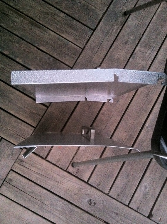

    Löysin Pari alu-pellin palaa ja väänsin tämöset  ;D
