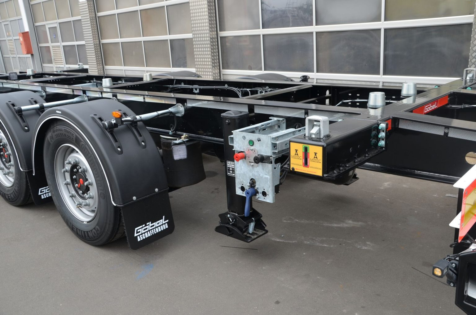

« Vastaus #1477 : 7.11.2023 kello on 15:23 »
Tuo pikkuinen uloke pitää kontin paikallaan. Tosin ei kestä kovin kummosta ylöspäin suuntautuvaa voimaa ;)
Se kun on vielä pienemmällä akselilla kiinni tuossa varsinaisessa kontin ohjaimessa ;)
Noin sentin paksuinen on akselitappi.
Mutta mitäpä ne kärrin valmistajat tietäisi, kun on olemassa "oikeita" asiantuntemattomia.
P.s. Kun katsoo sitä ajoneuvoyhdistelmän kuvaa missä on kaksi kerrosta kontteja kyydissä, niin takimmaisessa kärrissä on keskellä miltei kontin alla hollannin kilpi sen mustalla raidoitetun osan yläpuolella ja toisessa kärrissä samassa kohtaa ja hollannin kilpi.
Vetoauton kilpi ei näy, mutta siinä se on vasemman takavalon alla.
Eli kaikki rekisterissä.

« Vastaus #1478 : 7.11.2023 kello on 16:09 »
Aivan oikein, juuri noin se kontti  pitää lukita traileriin että lukot on kiinni- asennossa  eikä koppa  lepää vaan ohjureiden varassa. .
Mokomat ulokkeet pitääkin aika hyvin kontin  jopa kaatumistilanteessa kiinni trailerissa.
Ja satamassa lukit nostelee kontteja kärreineen , jopa autoineen ilmaan  kun amatimees on jättänyt lukot avaamatta / karat kääntämättä.
 Mutta tuolla ei lukita sitä 2. kerroksen konttia.

« Vastaus #1480 : 7.11.2023 kello on 16:49 »
Ei ne ole tavalliset konttilukot, sivusta tulee hydraalisesti nuo isot keltaiset ja kas niissä on tapit joka menevät kontin lukitusreijistä sisään molempiin kontteihin eli alin kontti on ala- ja yläreunasta kiinni, pysyy kuin tauti paikallaan.

« Vastaus #1483 : 7.11.2023 kello on 18:27 »
Jutuistasi ja "tiedoistasi" päätellen et oikein ole tullut 60 luvulta nykyaikaan.
Ja kas, laitappa kuva sellaisista tapillisista  kun itse olen nähnyt vain tapittomia.
- täällä meillä   muuten  puhutaan hydrauliikasta eikä mistään 50- luvun hydraaliikasta ;D
