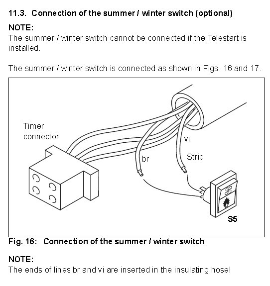

    Mikä tuo kuvassa oleva Webaston säätimen alla oleva liekkinappi  oikein on? Käyttöohjeessa ei siitä puhuta mitään. Webaston malli on joku Thermotop E (?). On vm. 2003 Ducato-Dethleffs asuntoautossa.
    Eipä taaskaan tullut luettua Webaston ohjetta, minullakin se olisi ollut, vaan piti katsoa netistä Thumbd
    Kytkimellä voi jättää lämmityksen pois, kun tuossa vanhan mallisessa ohjaimessa ei ole muuten valinnan mahdollisuutta

    « Vastaus #44 : 4.09.2014 kello on 14:09 »
    Eli sitten vaan testaamaan (kylmällä koneella):
    - keinu johonkin asentoon ja webasto päälle: jos ei ala kutakuinkin heti puhaltaa vaan webasto alkaa tohista ja puhallus kytkeytyy vasta sitten kun neste on lämmintä, on kytkin talviasennossa.
    - keinu toiseen asentoon (kylmällä koneella) ja sitten webasto päälle: jos puhaltaa muttei lämmitä > kesäasento.
    Miksi erikseen maininta kylmästä koneesta? Siksi ettei nesteenlämpötila ja siitä seuraavat "puhallukset" sotke testiä... Ajon jälkeen se webasto kun alkaa puhaltaa kuitenkin ilman lisälämmitystäkin kun neste on tod.näk. riittävän lämmintä puhalluksen aktivoitumiseksi.
    Ja jos sen Webaston saa hajoitettua noita kellon namiskoita tai lisäkytkintä painelemalla niin lienee kyllä aika väärin asennettu :-D Eli rohkeasti vaan loogiset testit kehiin.
