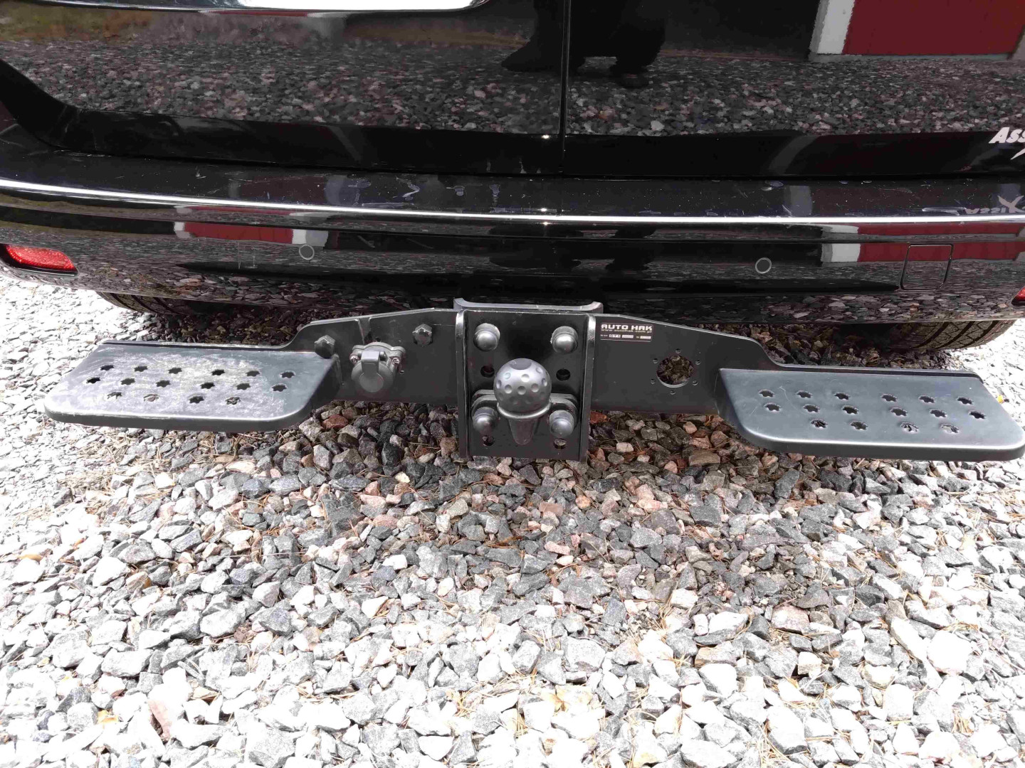

Mulla jo telineen lukitus oli liian koholla...
Ovi otti kiinni alareunasta pyörätelineen lukitukseen. Siitä syystä pudotin adapterilevyllä koukkua alemmaksi. Siinäkin on sitten määräys, kuinka alas koukun saa laskea. Ja adapterilevy pitää olla hyväksytty malli.
