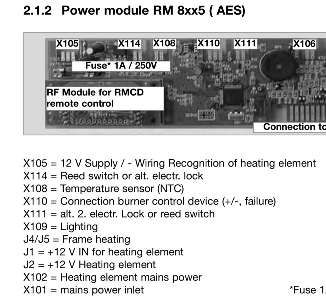

Kysymys? Onko kokemuksia Dometic RMD 8505 jääkaappi/pakastin ei jäähdy kunnolla (ei kaasulla, 230v tai 12v) Voisiko olla lämpötila anturi vika?

Onhan se mahdollista.

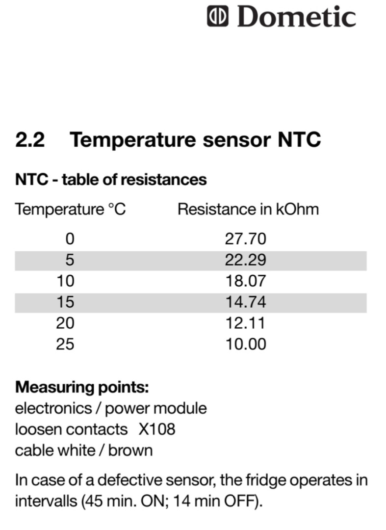

Mittaa irroitetun X108 liittimen navoista lämpövastuksen resistanssi yleismittarilla.
Pitäisi olla noin 10kohm +25 asteessa.
Jos se on kokonaan rikki tai johto irti niin jäähdyttää 45 min ja huilaa 15 min.
Voi se olla tukos kylmäputkistossakin, joskus kaapin kääntely katolleen ja putkiston koputtelu auttaa
Kiitos tästä, mittasin tuon anturin resistanssin ja se on 1.6 kOhm, eikä muutu lämpötilan muutoksesta. Kai se voi näinkin rikkoutua?

Yleensä rikkinäiset näyttää ääretöntä tai nollaa.
Ehkä kosteus tehnyt tehtävänsä.
Kulmakerroin ei ihan täsmää, mutta toiminee varmaan ihan ok tälläkin.
