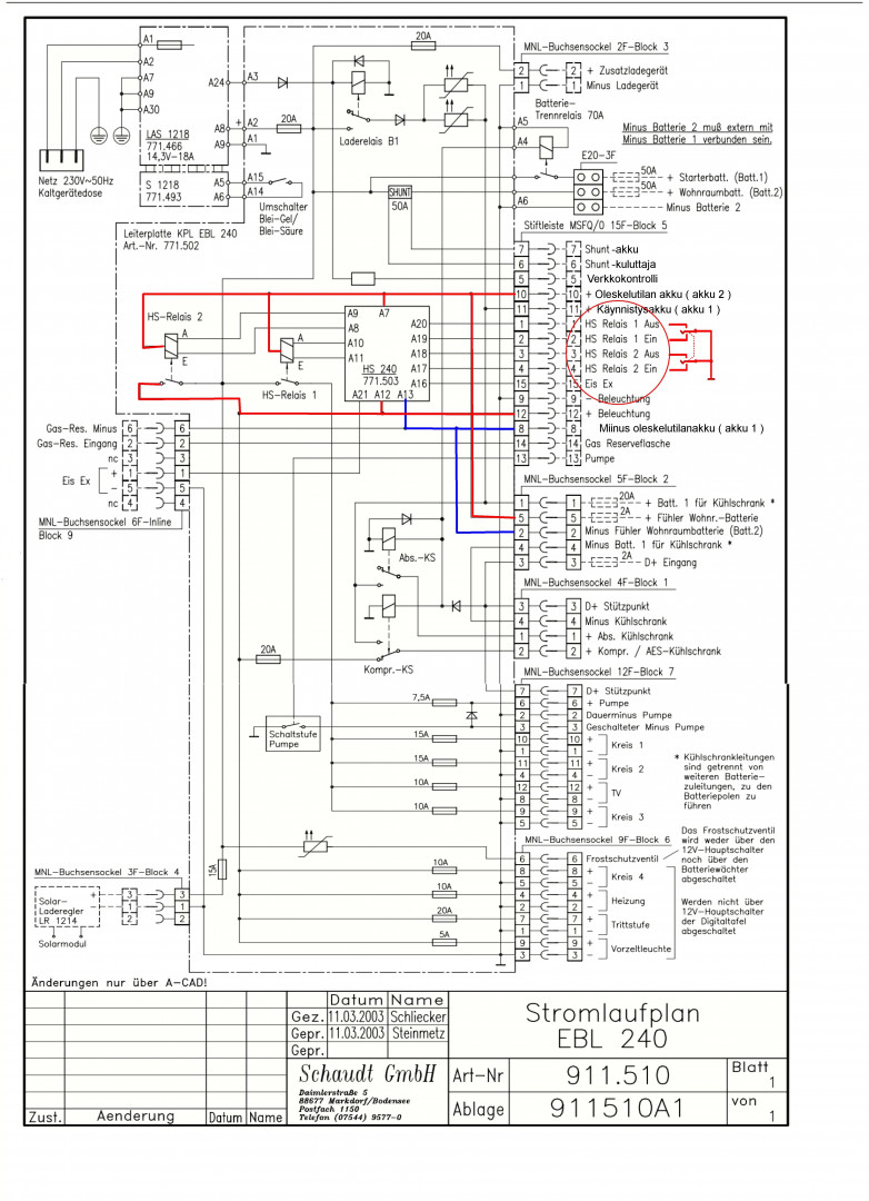

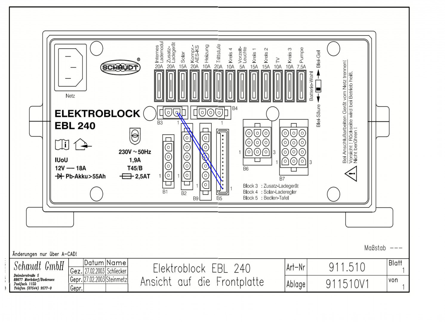

Tökkää langanpätkällä ohjauspaneelin nastaan 1 ja 3 miinusta niin saat RE1 ja RE2 releet vaihtamaan asentoa. Jos nyt ymmärsin ongelmasi oikein.

Ohjauspaneelissa vika, ei EBL:ssä. Eli ohjauspaneelin koodaajalle tarve  :laugh: Vaikka tuon EBL:n releet saisi mekaanisesti ohitettua niin ongelma säilyisi silti eli ohjauspaneelin funktiot eivät toimi.

Tuossa EBL:ssä on aivan liian vähän sulakkeita ja siinä on liittimet täysin erilaiset. Nykyinen EBL on 240 mallia niin ei nuo nyt "ihan" suoraan yhteneväiset ole. Jännä että tuolle EBL240 boksille ei näytä olevan mitään vaihtoehtoisia ohjauspaneeleita. En ole ainakaan äkkiseltään löytänyt.
Tarkoitus oli neuvoa, että saat edes 12v sähköt ja lämmityksen päälle.
  • Viimeksi paikalla:tänään kello 13:08
Kiitos neuvosta. Tuo ohje on vain vähän vaikealukuinen. "Tökkää langanpätkällä ohjauspaneelin nastaan 1 ja 3 miinusta niin saat RE1 ja RE2 releet vaihtamaan asentoa.". Pitääkö jumpperi laittaa EBL:n nastoihin vai ohjauspaneelin liittimeen? Kirjoitat että ohjauspaneelin nastaan 1 ja 3. Olisiko selvempää kirjoittaa että esimerkiksi "EBL block 5, nastat 1&3"? En halua saivarrella, mutta ohjeet pitäisi aina kirjoittaa silleen, että maallikko ymmärtää ne. Sinulle nuo voi olla päivänselviä ja jopa tyhmältä tuntuvia kysymyksiä, mutta meille maallikoille ja sellaisille jotka eivät sähkökuvia tai piirikaavioita lue, nuo ovat vaikeita juttuja.
  • Viimeksi paikalla:tänään kello 11:56
Eikös tuossa lue selvästi että ohjauspaneelin nastoihin?
Kiitos neuvosta. Tuo ohje on vain vähän vaikealukuinen. "Tökkää langanpätkällä ohjauspaneelin nastaan 1 ja 3 miinusta niin saat RE1 ja RE2 releet vaihtamaan asentoa.". Pitääkö jumpperi laittaa EBL:n nastoihin vai ohjauspaneelin liittimeen? Joko ohjauspaneelin nastoihin tai EBL:n ohjauspaneelinastoi hin Blok 5. Kirjoitat että ohjauspaneelin nastaan 1 ja 3. Olisiko selvempää kirjoittaa että esimerkiksi "EBL block 5, nastat 1&3"? En halua saivarrella, mutta ohjeet pitäisi aina kirjoittaa silleen, että maallikko ymmärtää ne. Sinulle nuo voi olla päivänselviä ja jopa tyhmältä tuntuvia kysymyksiä, mutta meille maallikoille ja sellaisille jotka eivät sähkökuvia tai piirikaavioita lue, nuo ovat vaikeita juttuja.

Kiitos mjo33400. Nyt tuo on selkeä. Mielestäni on parempi kysyä jos ei tiedä, siitä tässä oli lähinnä kysymys. Ei siitä että kyseenalaistaisin hänen tietojaan. Ja kiitos myös muille, jotka ovat neuvoja antaneet. en olisi todellakaan ymmärtänyt laittaa jumpperia B3 liittimen nastaan. Minä kun en näistä ymmärrä  :( Siksi kyselen tyhmiä.
