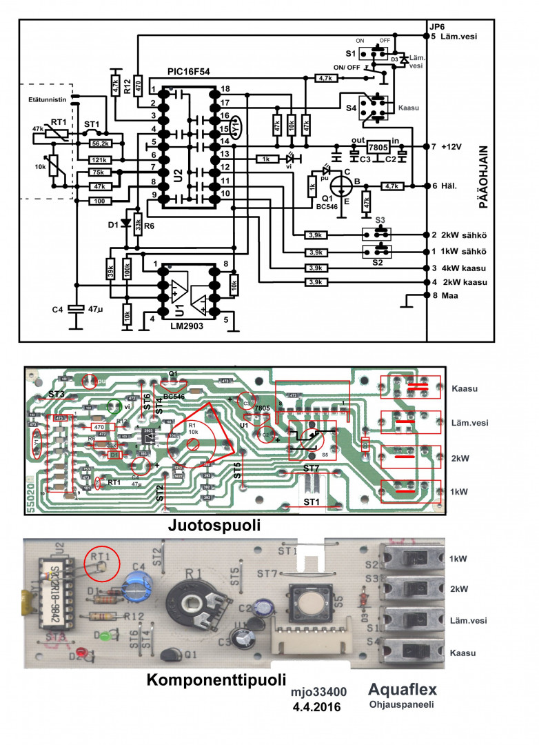

Patrick, as LammitinGuru stated, the temperature sensor (NTC) is roughtly
47Kohm but it is parallel with 56,2kohm and 121kohm giving 21,13kohm total.
It is equated as 1/((1/47kohm) + (1/56,2kohm) + (1/121kohm))
(I expect you don't have remote sensor equipped)
The reason to focus in temperature sensing is obviously in that the heater
doesn't start but doesn't enter alarm state either. So the controller MCU
sees everything OK without need to call for heat. The conclution ==> temperature
is measured wrong.
/* @Mjo: Tuossa kytkennässä häiritsee se että jännite mittausketjulle on otettu
kontrollerin navasta 6 joka ei välttämättä/stabiilisti saavuta syöttävän
regulaattorin jännitettä. Noin nopeasti silmäiltynä en löytänyt LAY-OUT-kuvaan
verrattuna virhettä mutta itse en suunnittelisi piiriä noin. Oletko sattumoisin
tullut koskaan mitanneeksi minkä verran kuutosnavassa saattaisi olla jännitteen
alenemaa Vdd:en verrattuna. Kysyn siksi että sen tiedon perusteella voisi
arvioida muutosta jos sellaista on päässyt tapahtumaan.
  MCU:n navat 7 ja 8 ilmeisesti pystyisivät paljastamaan totaalin katkoksen
joissain kohtaa mittausketjua. MCU ilman AD-muuntimia ei tietystikään voi olla
kovin hienovarainen tuossa suhteessa mutta ilmeisesti itsediagnoosiin on ainakin
varauduttu. Mielenkiintoista. */
Patrick, in case NTC is not failed, can you measure voltages on MCU pins 6,7,8
and 18?

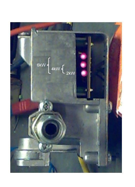

  So you told that heating sequence proceeds somewhat, looks like to the point where
ignition in expected. Those LEDs in the valve PCB indicates that holding coils are energized
but they does not necessarily open without activation coils energized. Now the question arises
if you did hear the clunking sound they make on opening?  The red alarm LED in the control
panel should light up on missed ignition anyway...
On the last picture in #5 the valve unit connector looks like slided partly away of its position?
Do I see it correctly?

 "I hear the blower turns on, after 15sec the gas switch opens (on the gas switch for a short
 time the 3rd led is active, then only the 2 top leds are active > see attached picture),
 the ignitor is active for 2-3 secs, then the blower starts to turn faster and nothing happens"
In the video, what I saw, (or I believe I saw), it looks like no valve LED on until in the final
moment of ignition. And then, only very short flash simultaneously with (main?)valve opening
sound followed by shutdown to the alarm state.
Do you see/hear something different?

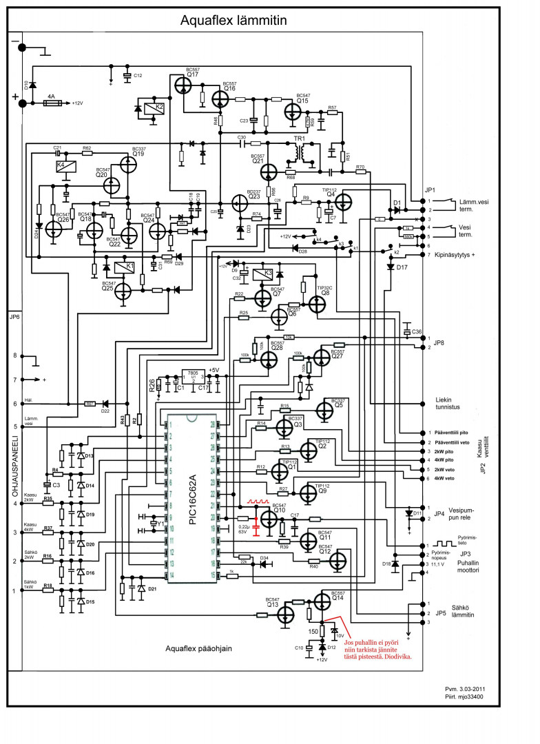

My (kind of) impression is that valve activation makes supply voltage to drop abruptly and causes
shutdown and terminates the starting sequence. Some other explanations are possible though.
I will check the video some more time tomorrow.
It would be interesting know how voltages behave in (main controller PCB) PIC16C62A pins 26, 27
and connector JP2 pins 4, 3 respectively in starting sequense. But these needs very carefull handling
of probes not to make damaging short circuits.
