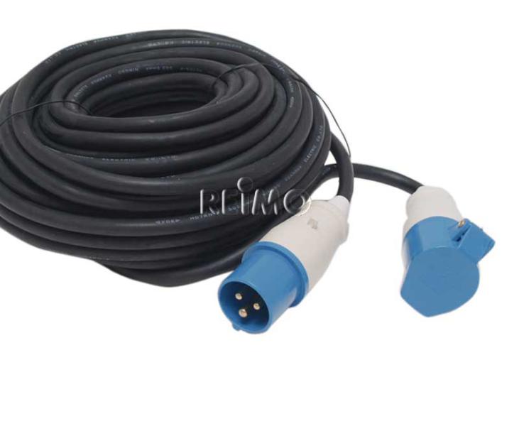

Eihän muuta kaapelia voi eikä kannata käyttää. Ja jos vanha kaapeli oli cee kuten keskustelussa sai kuvan, niin tuskin sen pään väri vaihtuu kun uuden kaapelin vaihtaa.

Mulla CEE pistoke täyttyi vedestä...
Kotona on tallin ulkoseinällä CEE kiinteä uros pistorasia, johon pistoke kiinnitetään yläviistoon. johto siis laskee alaspäin. Pistoke oli täyttynyt vedestä. Se kumitiiviste johdon ympärillä piti hyvin veden sisällä. Kuivauksen jälkeen asensin lipan pistorasian yläpuolelle sääsuojaksi.

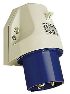

Kuvassa on kojevastake, syötät sillä verkkoon sähköä esim. aggre  :o Vai oliko sittenkin narttu (läpällinen)?
Mulla niitä rinnakkain (narttuja) 2 kpl (eri vaiheista); karavaanikulkimelle ja plukarille omansa - molemmat imee sen 16A.. IP luokka taisi riittää räystään alle asennkseen, ei sadevedelle..
Tuo kuvan kojevastake on kuiva...
Siihen alhaalta yläviistoon työnnettävä läpällinen naaras oli veden täyttämä. Siis sen saman johdon pistoke, jota käyttää karavaanarit. Eli se karavaanarijohdon naaras ei kaikissa tilanteissa pysy välttämättä kuivana.
En edelleenkään ymmärrä missä ja miksi sulla on (rakennuksen) seinässä urosnavoin varustettu kuvasi mukainen kojevastake jännitteellisenä.. meneppä koskemaan paljaisiin messinkeihin sormin :-\
Jos oikeasti on, niin se sähköasentaja pitäisi hakea kuulusteluihin  Thumbd
Vai onko tallisi cee- kaapellilla liitetty kiinteistön verkkoon tuolla 1-vaiheisesti, kuten työmaaparkit (yleensä 3-vaiheisesti) - vaihda se tippuvesisuojattuun kannelliseen, esim.
Tämähän siellä seinässä kuuluisi olla, jos seinästä sähköä otat..
..johon lykkäät kaapelin cee-pistotulpan (läpätön) pään kuvassa vas puoleinen, et läpällistä pistoketta (kuvassa oik) joka kuuluu kulkimeen puoleen kytkettäväksi.

Onkos se vesi valunut tuosta kojevastakkeesta läpi ja myydäänkö jossain cee kaapeleita missä molemmat päät naaraita.
¿comprendo?
Ei kun tässä tapauksesa lykkään sisään sähköä...
Aivan samalla tavalla, kuin matkailuautoonkin lykätään sähköä. Olellista tässä oli se, että CEE pistoke ei välttämättä ole tiivis.
Sähkömiehen kanssa tuo on tehtykin. Se on väliaikainen työmaaratkaisu, kunhan saadaan maakaapeli kaivettua.

Avoimet kojevastakkeet (urokset) ovat tyypillisest IP44 luokiteltuja. Roiskevedeltä suojattuja osin, mutta eivät kestä suoraa sadevettä, ja ulkoasennuksessa pitäisi olla katoksessa tms.. muutoin pitäisi olla jonkinlainen upotuskotelo tai kansi/suoja värkättynä. Ei ne parakeissakaan ole suoralla seinällä..
Parempi CEE malli ollut jo esillä kojevastakkeesta, joka suojaa tippuvedeltä ja sateelta sivusta. Juurikin ettei vesi pääse valumaan vastakkeen ja pistokkeen tiivisteettömästä saumasta sisään "kuppiin".
