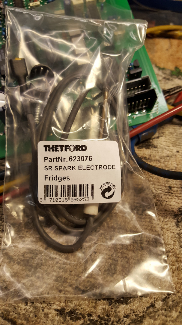

Totta on tuo, että kokoajan vähemmän ja vähemmän saa osia 3000 Aldeen ja varmasti 3010 osatkin häviää pikkuhiljaa..
Nyt ei saa enää kipinäkärkiäkään prkle 3000 Aldeen. Tai siis se oma varaosasarja häviää pois. Joillakin vielä varastossa niitä.
3010 kipinäsarjaa vielä saa. Ainakin kuvissa on samannäköinen ja halvempikin. Mahtaisikohan käydä 3000 Aldeen? Kipinävahdin puikko on eri muotoinen, mutta saanee taivutettua sopivaan kärkiväliin?  Lieköhän posliinin ympärillä oleva kinnitysrauta samanlainen, eli käykö kiinni ilman suurempia sorvailuja?

« Vastaus #12 : eilen kello 14:51 »
Alde 3000:seen voi taivutella kärjet tuolla kärkipaketilla, maksaa noin 17 €/ kpl. Samat käy myös Alde 3010, 3020 ja 3030 lämmittimiin. Vähän pitää taivutella. Kärjet käy myös Truma 6002:seen eri versioihin.
