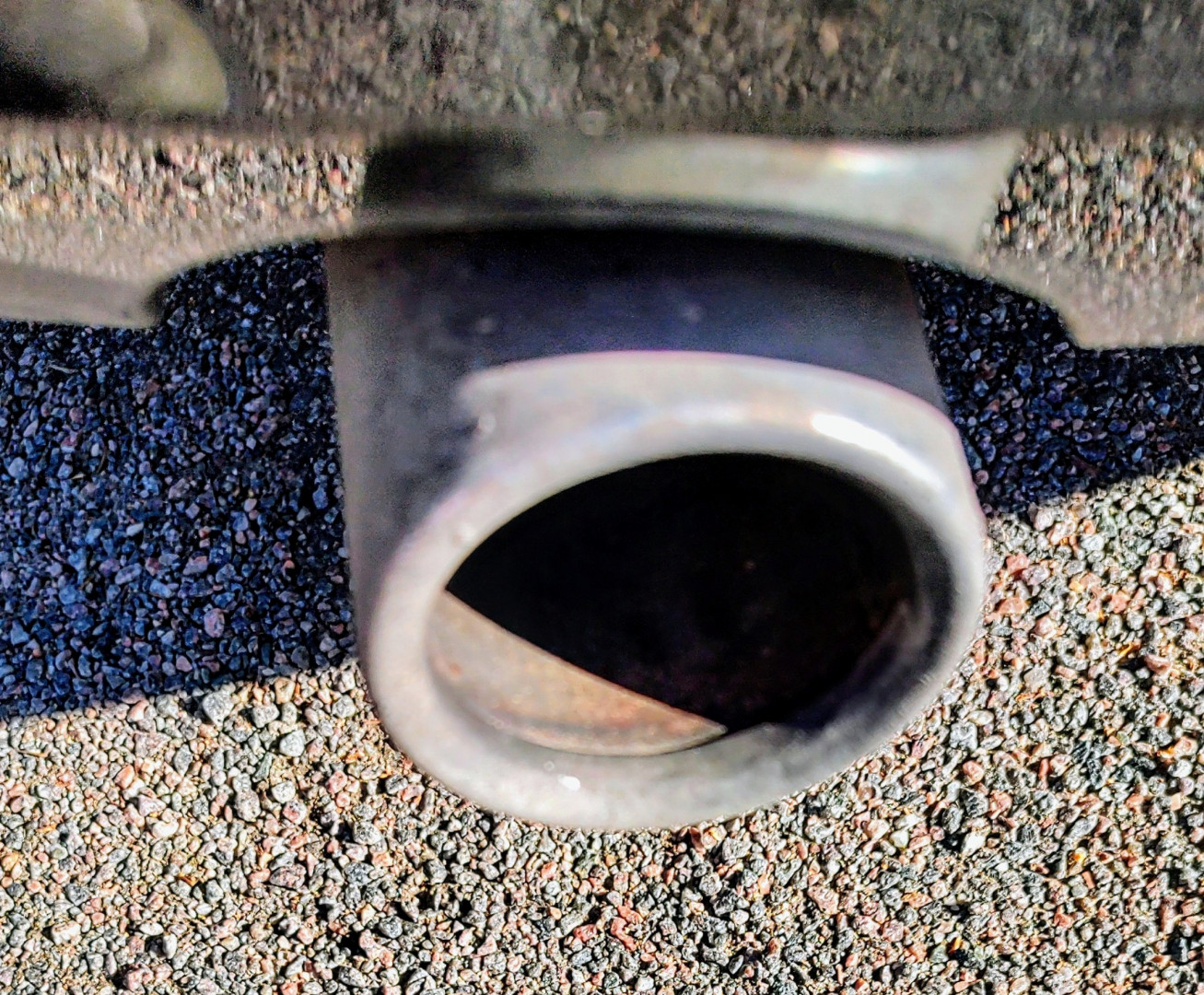

Off-Topic:
Jos putkenpää on musta, voi jo olettaa optimoiduksi. Likan BMW:ssä putkenpää on harmaa ja siitä ei tartu nokea.
Tässä lähistöllä liikkuu X5 ja siinä on valkoisessa puskurissa mustaa molemmilla laidoilla 😮
Suikkalakkikaverini sanoi, ettei ole heillä ole konttorilla laitteistoa, jolla optimointi voidaan näyttää toteen. Toi musta nokinen putkenpää on kuitenkin aika vahva merkki optimoinnista.

« Vastaus #13 : 25.02.2026 kello on 09:13 »
Minä tarkoitin siis dieseleitä, ei kai bensoja paljon muutenkaan chipata? No ehkä turboja.
Likan 420 diisel bemusta otin tuon kuvan keväällä, kun kaveri varoitteli noiden optimoinneista, joissa putken pää on musta ja nokinen. No ei onneksi ollut. 🙂

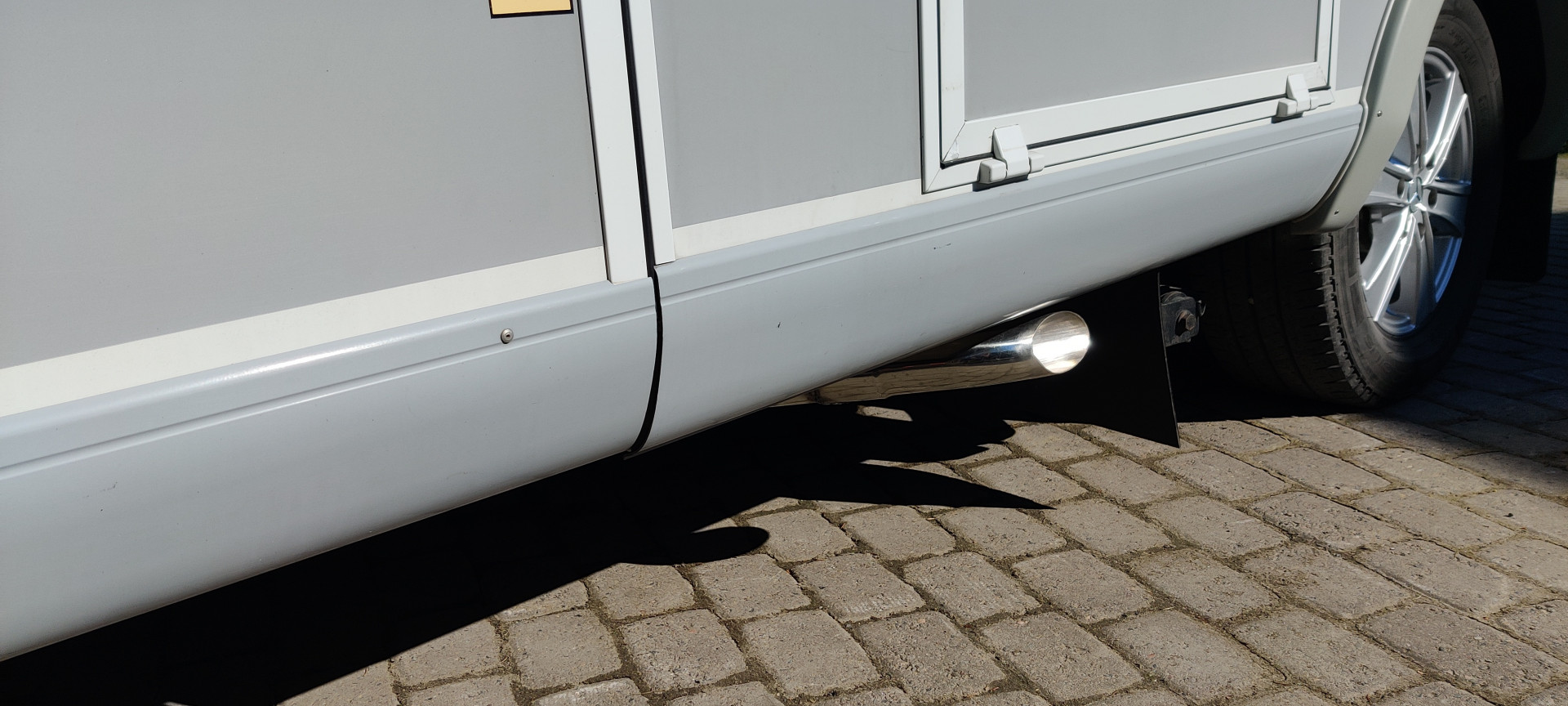

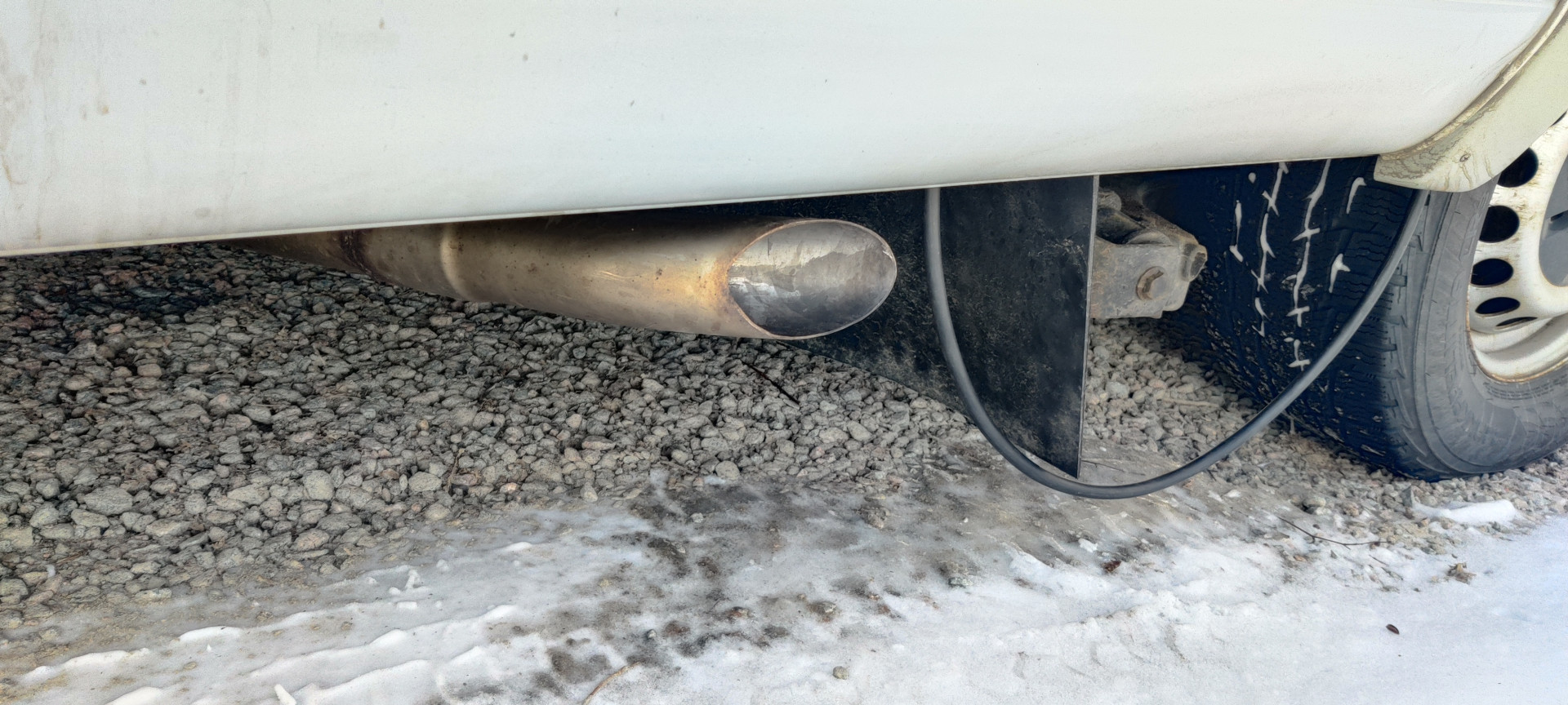

Fränkin (MB 415cdi, 2.1 OM646 DE22 LA) kone on ollut 05/2023 alkaen 420cdi (by Celtic Tuning). Eron todellakin huomaa tuplaturbollisessa - pikkuturbokin ottaa alakierroksilta, eikä tartte odotella isomman turbon mukaantuloa..  Thumb
Eikä todellakaan laske nokea ja pakokaasun haju on juuri se oikea (puhdistettu) dbfssä poltettu.
Rosteriputkiston rakentelu 05/2024.
.. ja nyt 02/2026, ajettu ~20tkm putkistolla.
