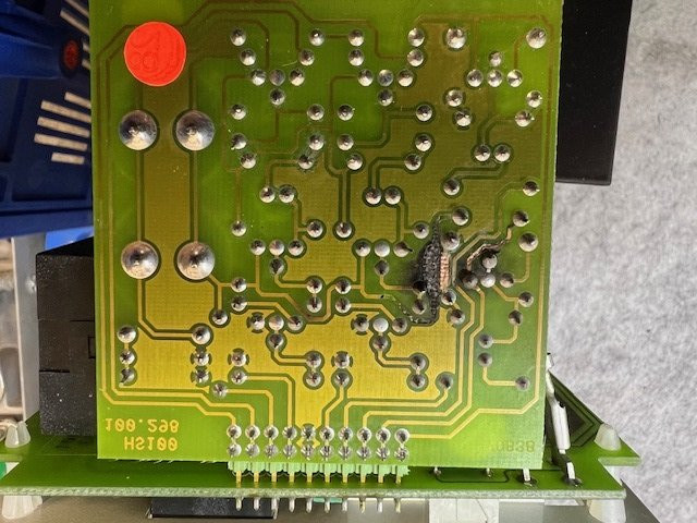

Minulla on EBL100, joka ei toimi, ja tarvitsen kytkentäkaavion sen korjaamiseksi.
Voiko joku auttaa?

Tarvitsen kuvan kaltaisen kytkentäkaavion kortin 100.298 korjaamiseen, koska jotkut sen komponenteista ovat palaneet, mutta löysin kytkentäkaavion vain kortille 100.204. https://karavaanari.org/index.php/topic,13425.msg483932/topicseen.html

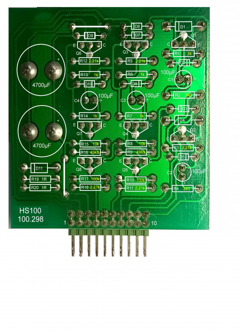

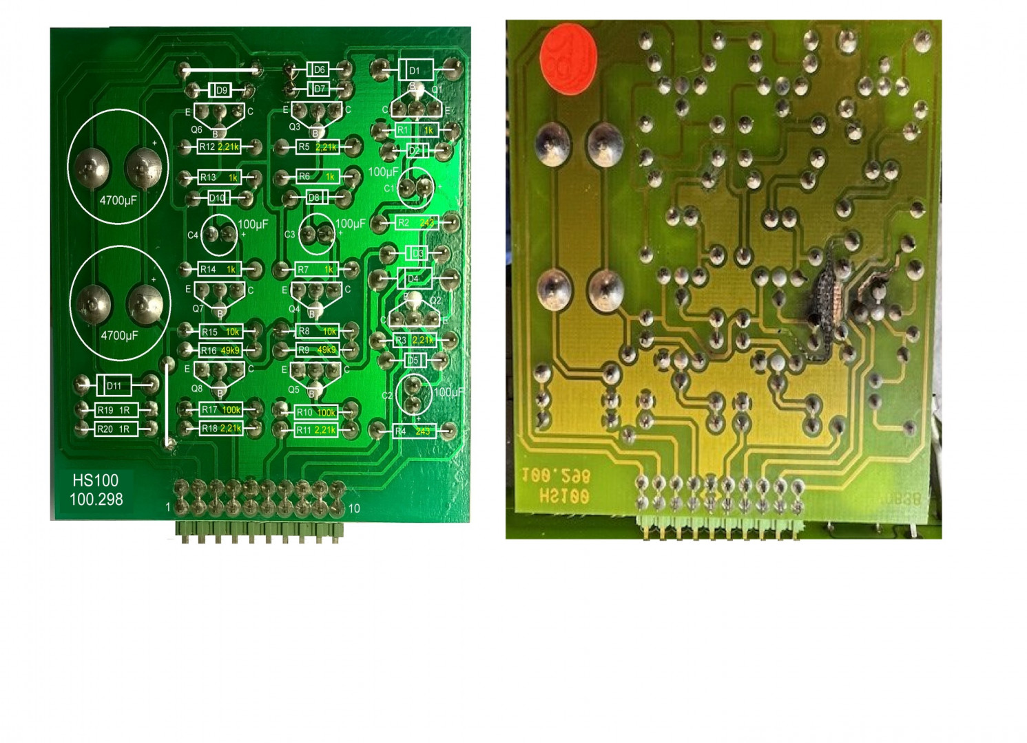

Tässä oikea kytkentäkuva. Olisko D3 mennyt oikosulkuun? Onko joku sohassut ulkoa päin oikosulun? Juovat näkyy läpi. Sinun kuva on käännetty niin, että juovat näkyy läpi.

Diodit D3 ja D5 ovat oikosulussa, transistori Q2 on räjähtänyt ja rele RE1 on myös palanut.
Uskon, että rele RE1 on vaurioittanut diodeja D3, D5 ja transistoria Q2.

@Mjo: "Olisko D3 mennyt oikosulkuun?"
- D3:n oikosulku selittäisi releen käämin palamisen ja transistorinkin sen jälkeen kun
  sitä yritetään ohjata. D5 jää mysteeriksi. (En tarkistanut miten pitkään nuo käämit
  kestävät jännitettä)
@aloittaja "Uskon, että rele RE1 on vaurioittanut diodeja D3, D5 ja transistoria Q2"
- Jos vikaantuminen on alkanut RE1:n käämin oikosulusta niin se selittäisi Q2:n mutta ei muuta.
Kummassakin tapauksessa D4 olisi voinut selvitä sillä että Q2:n bondaus on katkennut ja toiminut
siten sulakkeena. Jos mittaus ei osoita sitä niin sitten mekanismi on jotain aivan muuta.
Pari lisähuomiota:
- Ein/Aus -kytkinten kielet tarvinnee 12V, nyt ne on maadoitetut. Tulkitsenko oikein?
- C1 ja C2 ovat ilman hallittua vuotoa, bleedereitä ei näy lay-out:issakaan, outoa.
  Onko tosiaan suunnittelija unohtanut. Jos niitten sisäinen vuoto on hyvin pieni
  niin sillä on "hauska" seuraus.
