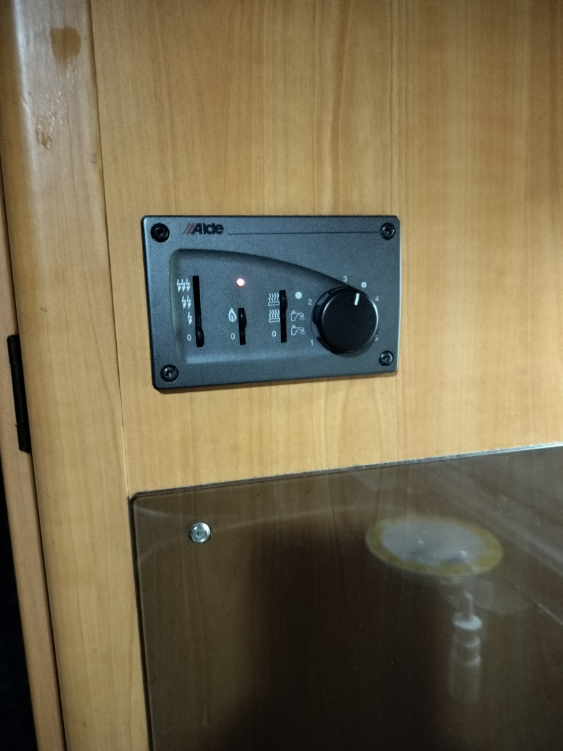

Alde 3000 punainen valo toimii mutta toi valo palaa kaasua on pullossa.
Vs: Alde 3000
« Vastaus #1 : 20.09.2025 kello on 20:29 »
Kerrohan hieman tarkemmin miten valo syttyy, ota aikoja siitä kun laitat lämmityksen päälle. Todennäköisesti sytkä poksi vika.
