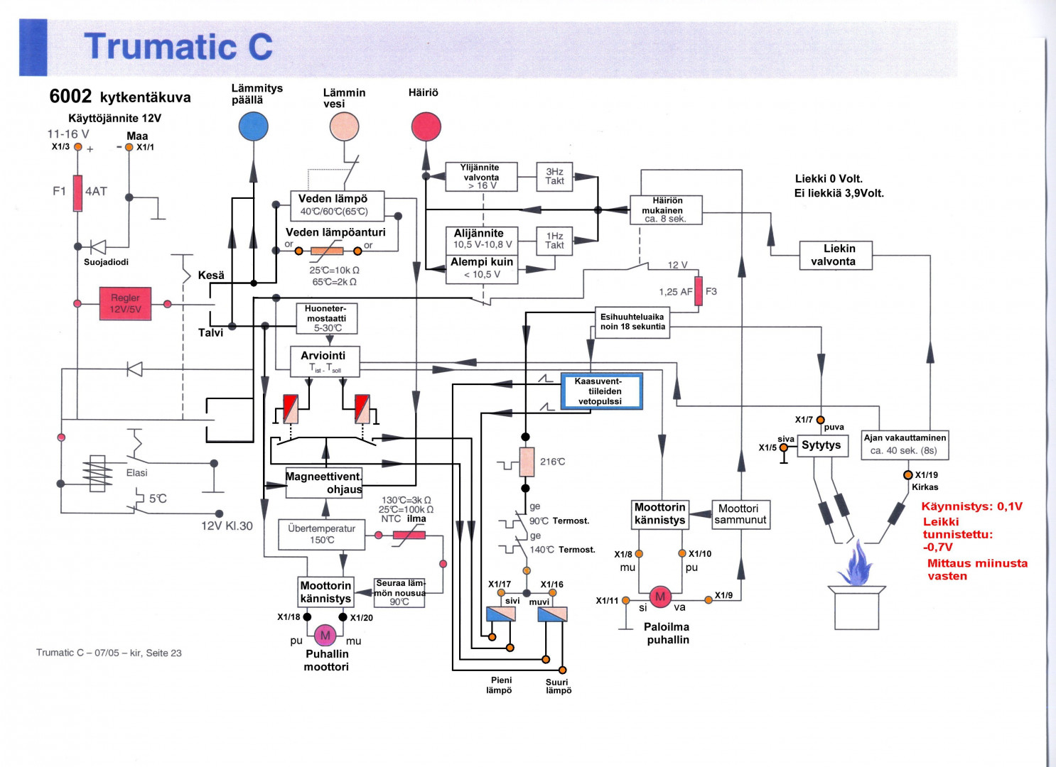

Venttiilin kanssa sellainen ongelma, että pysyy ylhäällä vain kun on laitteessa lämmitys päällä. Ilmeisesti pitäisi pysyä aina kun ulkolämpötila on yli +8 c, ei kuitenkaan pysy vaikka olisi 20 c ilman lämmityksen päällä oloa. Osaisko joku sanoa mistä moinen voisi johtua tai miten vika ratkaistaan? Mittasin tuossa olevan selvästi ongelma sillä tuon +5 c anturin nasta yhdistää maahan, mutta tuon +8 c nasta ei. Piirikorttivika, mikä siellä, ja miten tuohon piirikorttiin pääsee käsiksi rikkomatta muovikoteloa?

Auton ohjekirjan mukaan trumassa ei tarvitse olla sähköjä pitämään venttiili kiinni kun lämpötila yli +8c. Sitten jos menee alle 8c niin pitää olla lämmittin päällä. Ei kuitenkaan pysy vedettynä ellei ole lämmitin päällä tällä hetkellä eli tuo ohituskaista on jotenkin rikki. Pakkasventtiilin sähköt tulee hupiakusta aina kunhan EBLstä on hupiakku päällä-asennossa. Ennen tämä on siis aina toiminut (pari vuotta), mutta alkoi temppuilemaan viikko sitten. Tämän hetken ratkaisuna pistin tulitikun pitämään venttiilin kiinni, pitää ottaa ennen pakkasia pois ja toivottavasti ratkaista tämä uusi ongelma myös. Liitteen punaisella ympyröity osuus ei toimi nyt tuon venttiilin ulkopuolella, mitä lie J1 liittimen kolmesen takana kun en pääse piirilevyä katsomaan rikkomatta muovilootaa.

Pakkasventtiilin sähköt tulee lämmittimen piirilevyltä. Miksi EBL:n sähköt kaktkaiset EBL:stä? Eikö riitä kun ohjauspaneelista katkaiset 12v  jännitteen. Mikä EBL:n tyyppi? Mittasitko pakkasvahdin johdosta jännitteen?
En siis katkaise sähköjä EBL:stä jos se oli jotenkin epäselvästi ilmaistu. Jännite tulee koko ajan pakkasvahdille.
