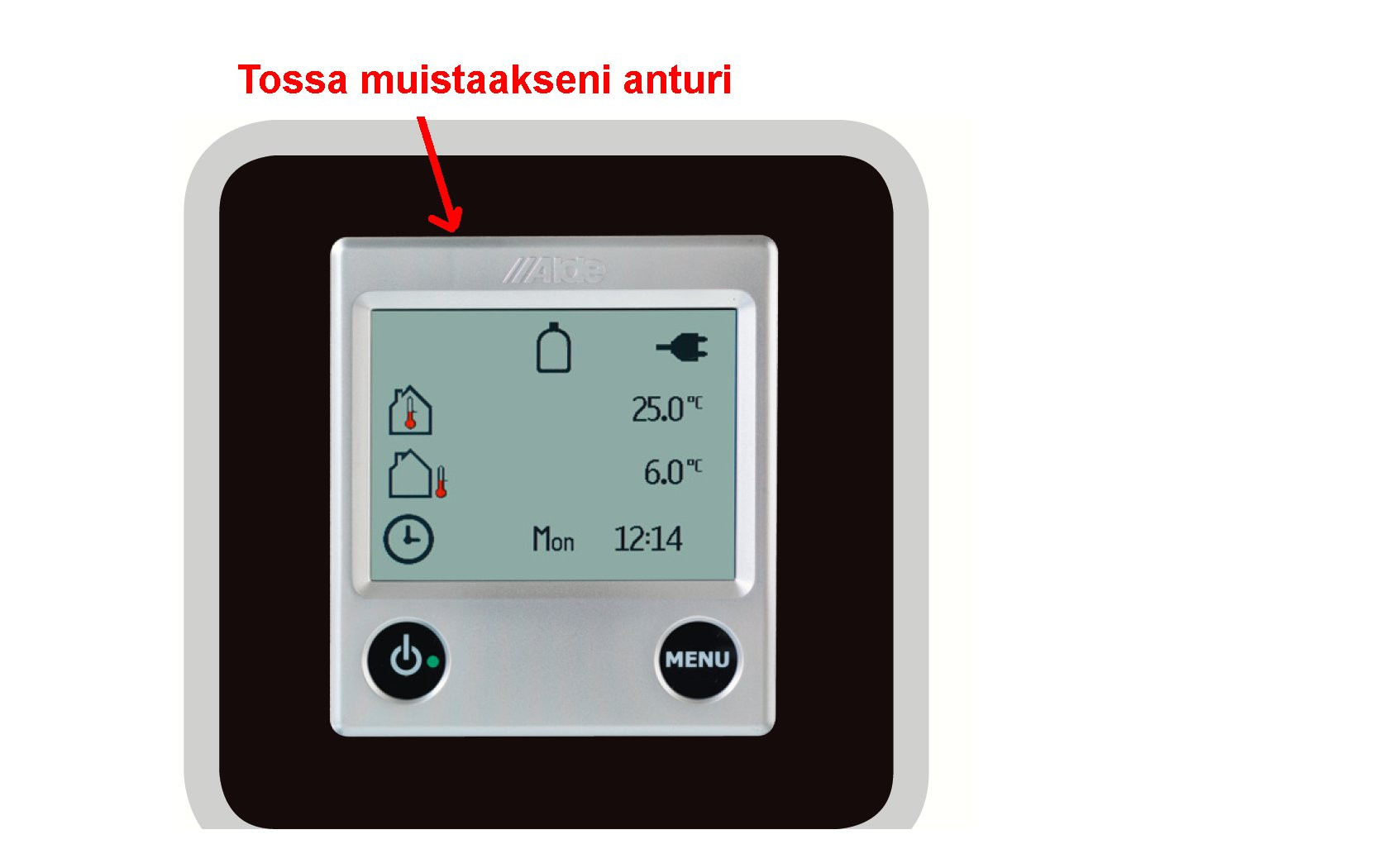

Muistaakseni samasta aiheesta oli joskus juttua, mutta tämän mallisen 3020? lämpöanturin siirrosta olisin kiinnostunut.
Ongelma on siis sellainen, että näin pimeän aikaan valo on päällä tuon panelin vieressä ja luulen, että anturikin on siellä.
Nyt Alde luulee, että sisällä on +29C, eikä tietysti lämmitä. Oikea lämpö on noin +20C.
Voin tietysti pyytää lämmöksi +30C jolloin alkaa lämmittää, mutta kun menen nukkumaan ja sammutan valot niin kohta on kuuma.
Siis anturin siirtäisin vaikka metrin alemmaksi jos sen löytäisin.
Auto on Dethleffs Globe 2012.
Vinkeistä kiittäen M!

Jaaa-a joku varmaan osaa sanoa missä lämpötila anturi ja kaiketi tuota on testattu, että juurikin tuo valo on se joka nostaa lämmön ohjaimessa liian korkeaksi. Kuinka olennainen juurikin tuo valo on kokonais valaistuksen kannalta. Voiko siitä ottaa hehkun (ledin) kokonaan irti niin ainakin saa varmaksi testattua, että juurikin tuo valo on ongelman aiheuttaja. Toisaalta voiko siihen vaihtaa pienempi tehoista hehkua, nouseeko lämpö silti.
Ajattelisin, että tuon ohjaimen voi siirtää toiseen paikkaan mikäli piuhat antaa myöten sekä osaisi arvoida ettei uudessa paikassa ole vastaavia lämpö tai kylmä ongelmaa.

Lämpöanturi on siinä näytössä, siihen saa etäanturin mikä poistaa käytöstä tuon paneelissa olevan. Onkos tuo 3020 kun mustavalkonäyttö? Oletan että on 3010.
By the way, sama anturi käy kyllä. https://www.siilincaravan.fi/alde-lampotunnistn-sisalle-remote-sensor-mukana-anturin-liitantajohto-2-m/p/9920249/#description
Tuossa ohjekirja paneelille minkä lopussa kuva anturin kytkennöistä.
https://vieskancaravanhuolto.fi/wp-content/uploads/2025/01/Alde-3010-kosketusohjauspaneeli.pdf

Miksi et laita etäanturia? https://www.caravantukku.fi/alde-anturi-paneeliin-3000465-huonetermostaatin-anturi/p/13422/

16.*Huoneanturin asetus
Tällä toiminnolla valitaan aktiivinen lämpö-
tila-anturi.
Voit asettaa, onko asunto-osan, makuuosan
vai paneelin anturi aktiivinen. Jos valitaan
Auto-tila, paneelin anturi on aktiivinen ja
se vaihtaa automaattisesti huoneanturille
(sohva ja/tai vuode), jos sellainen on liitet-
tynä. Jos on kytketty kaksi huoneanturia,
aktiivisena on asunto-osan (sohva) anturi.   tämä toiminta löytyy paneelista.
KIITOS!
Testasin vielä ilman lamppua,  ei se ledilamppu paljon vaikuttanut kuitenkaan.
Tuosta ohjekirjasta löysinkin työkaluvalikon, jossa oli siirtymäsäätö, joka oli mulla +5.
Laitoin sen nollaan, jolloin oli järkevämpi oikeampi lämpölukema näytössä.
Lisäksi säädin muitakin arvoja normaalimmaksi niin toiminta muuttui paremmaksi.
(pumppu automaatille ja nopeus 5>4)
Taitaa pelata ihan noin, ilman etäanturi kun asetukset oikein. Kiitos Kaikille!

Aika kovalla on pumppu, ehkä 2-3 olisi parempi.

Täytyy laittaa, nuo kaikki säätöarvot oli hyvin taitellisesti aseteltu. Siellä on niin paljon kaikenlaista, että parempi kun ei pääsisikään asetustilaan ilman salasanaa tai alkometriä ;-) Pari kesää ollut tuo auto, niin nyt aloin ihmettelemään, että onko ne vanhemmat ollu parempia, mutta noin säätämällä pumppu hiljenee ja lämpö tasaantuu.
