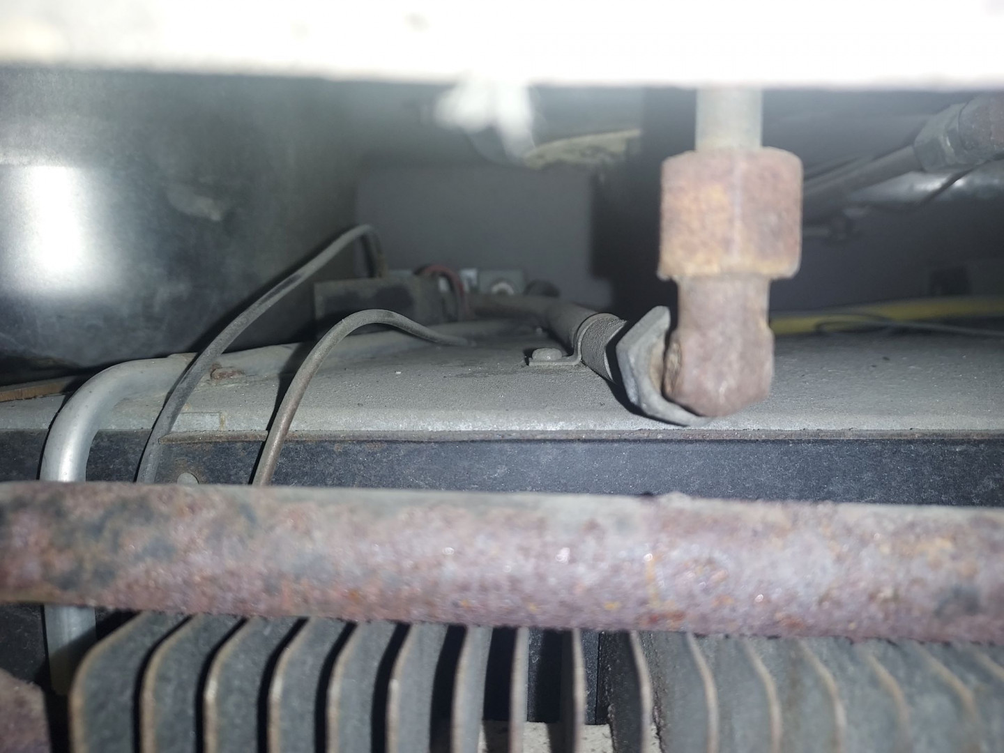

Sanokaas tyhmälle että miten ihmeessä tällaista olisi tarkoitus huoltaa? Mitään muuta en keksi kuin että käytännössä koko keittiöpöydän/lavuaarin joutuisi purkamaan nähdäkseni kaasuputkia, hanaa yms myöden että jotenkin pääsisi jääkaapin "tuliosaan" käsiksi.

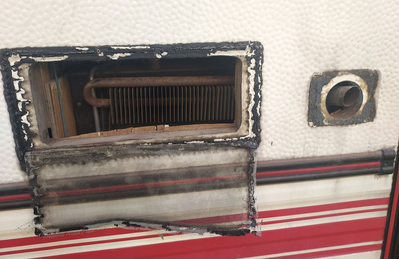

Toisaalta kaverin takakeittiöiseen Solifer iin laitettiin luukku ulkoa käsin. Ja siitä saa huollettua tulevaisuudessakin.

Tämän näköiset metalliset kaasuputket, kiinnitykset ja liitokset, kaappi ei liiku kyllä mihinkään ilman että nuo pääsisi yläkautta purkamaan?

Alas rasia poralla reikä ja kuviosahalla huolto luukku siihen. Tekee esim www.prcaravan.fi

jos kuvassa on jääkaapin kaasuputki niin eikös sen tuosta saa avattua mistä kuvakin on otettu?
Jotenkin se on aikanaan kasattukin....vai oliko ensin jääkaappi ja muu kuljin rakennettiin sen ympärille...

« Vastaus #7 : 26.08.2025 kello on 22:55 »
Facebookin "Vanhat matkailuautot, Peugeot,Citroën ja Fiat 🇫🇮" -ryhmästä tulikin jo kokemusasiantuntemu sta eli kaasun saa näköjään vielä jotenkin irti mutta on se kuitenkin sen kaapin ympärille kasattu, nimittäin ruuvattu SISÄpuolelta myös kaappi kiinni..
"mulla samanlainen auto , olen kaksi kertaa ottanut jääkaappin sisälle. Kaasuputki irti auki joko siitä tuuletusluukusta tai, kun otat etupaneelin irti niin tiskiallasta raottamalla saa putken sisemmästä päästä sen irti ja sitten ruuvit irti joita oli aika paljon jääkaappin kylkiin ruuvattu astiakaspin sisäpuolelta ja vasemmalta jääkaapin kylkilevyn läpi. Ekalla kerralla oli tiukassa, mutta nytkyttämällä tuli ulos."

No tee se huolto luukku siihen.
