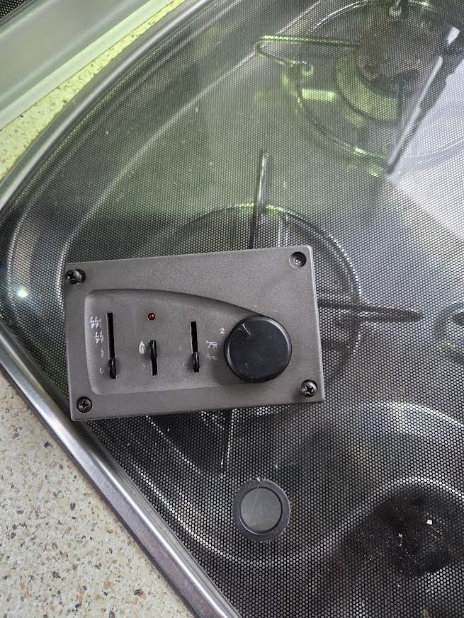

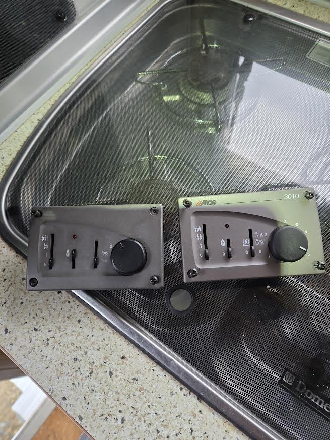

Tässä monen kuvan voimin vanha paneeli. Nyt ei sano mitään kaasupoltin eikä pumppu. Viimeksi kun kokeilin niin kaasu lähti toimimaan mutta ei enään,Onko jossakin sulake joka ei toimi?

Käytin tuota oieanpuoleista paneelia mutta ei sano silläkään mitään. Olisiko se rikkonut jotain kun käytin sitä ensin?

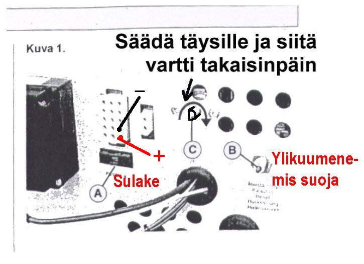

« Vastaus #5 : 28.08.2025 kello on 19:53 »
 Kokeillaanpa tuota mutta käykö tuo paneeli joka tuossa kuvassa oikeanpuoleinen?

Ei käy, kun on Alde 3010:n
