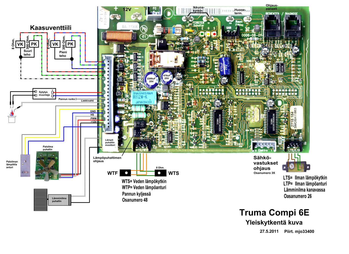

Tsekkasin ensi töiksi pakoputket, kaapelit yms. silmämääräistä vikaa ei löytynyt. Hypistelin myös piirikorttia kädessä mutta tuosta ei paljoa näe ilman erikois vehkeitä.

Antaa tuon LLSSLSLS eli 0202 kuten aloituksessa kirjoitin? testailin vielä uudestaan pullon vaihdon jälkeen sama kuvio. Seurasin piirikortin toimintaa kun alkaa temppuilemaan ja lopulta lyö pelin poikki. Liekin ledi vilkkuu (punainen) edes takaisin ja lopulta sammuttaa vaikka aikaisemmin kaikki kolme lediä piirikortilla paloi pari minuuttia yhtä jaksoa ja puhalsi lämmintä.

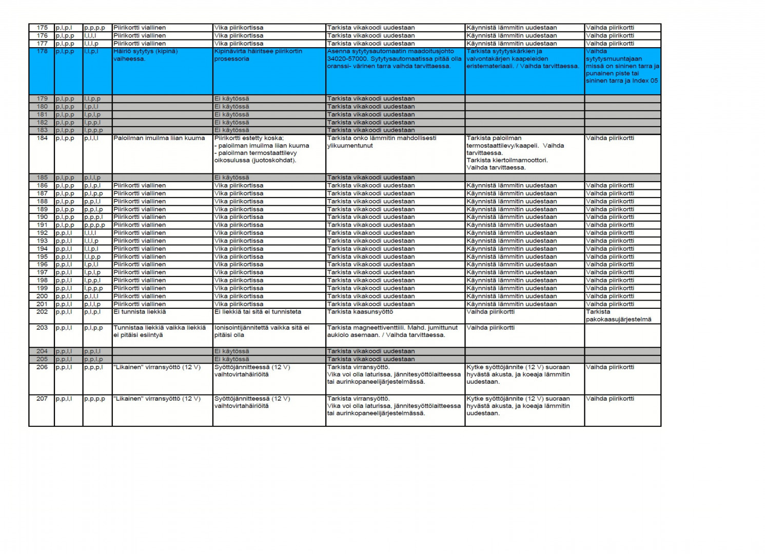

Minulle merkkaa vain vilkkukoodi ja se ei ole suoraan verrannollinen 0202 koodin. Onko koodi llpp/ lplp kun toi llss/lsls ei ole minun tiedossa. Ei aloituksessa ole vilkkukoodia.
  • Viimeksi paikalla:22.12.2025 kello on 20:34
Vs: Truma Combi 6 E202
« Vastaus #4 : 20.08.2025 kello on 22:04 »
L=long ja s=short siksi näin koska kaikki ohjeet mitä löysin oli lontooksi. Ja suomen kielelle käännettynä koodi PPLLPLPL P=pitkä L=lyhyt

Jossain taulukossa 202 on kaasuongelma.
-Gas cylinder empty
-Gas cylinder or quick-acting valve in the gas supply line closed
-Gas pressure regulation system iced up
-Butane content in the gas cylinder too high
-Combustion air infeed or exhaust outlet is sealed
-Gas pressure regulation system faulty
-Replacing a gas cylinder
-Check gas supply and open valves
-Use regulator heater (EisEx)
-Use propane. Butane is unsuitable for heating, particularly at temperatures lower than 10 °C.
-Inspect openings for obstructions (slush, ice, leaves, etc.) and remove any obstructions
-Inspect / replace gas pressure regulation system

Tuossa on pelkkä kaasu eli combi 6 malli. Täytynee varmaan varoiksi vaihtaa tuo paineensäädin. Kävin eilen viemässä piirikortin elektroniikka kaverille ja tänään ilmoitti että löysi tästä jonkun huonon komponentin. Jahka saan piirikortin takaisin testaan sillä ensin tästä seuraavaksi uudella paineen säätimellä vielä ja sen jälkeen revin koko vehkeen ulos autosta parempaa syyniä varten. Pidän vielä sormet ristissä että piirikortissa olisi ollut syyllinen. Itsellä tosiaan kaasulaitteet uusi tuttavuus joten ihan opettelua kaikki.

Piirikortti tsekattu ei vikaa, eikä myöskään paineensäätimen vaihto tuottanut tulosta. Latasin tubeen vielä videon pätkän kun hetkestä kun laite menee tilttiin, poltto alkaa pätkiä ja sammuu. https://youtube.com/shorts/9cKLrFtWoAs?si=b63C8Bo2JwlSY9z8
