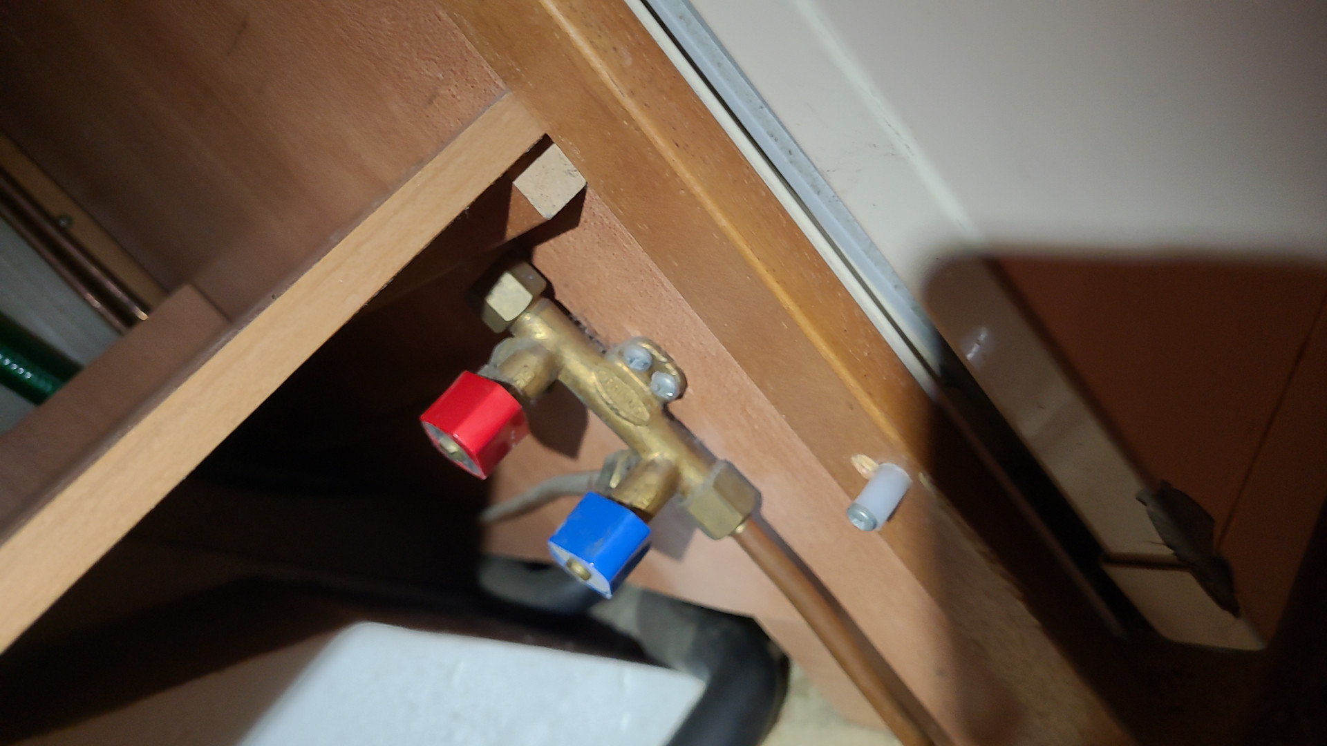

Tervehdys. Onko kellään tietoa/ kokemusta pystyykö kuvan kaasuhanan tulppaamaan sokealla tulpalla joka tulisi kaasuputken mutterin alle. Aikomuksena siis ottaa kaasujääkaappi+hanalta kaapille menevä putki pois.

Pystyy, mutta kysymyksestä päätellen et'hallitse' hommaa niin teetä kaasuasennusoikeude
t omaavalla asentajalla. Tekee sen todennäköisesti tosi edullisesti kun samalla teetät kaasujärjestelmän koeponnistuksen.
