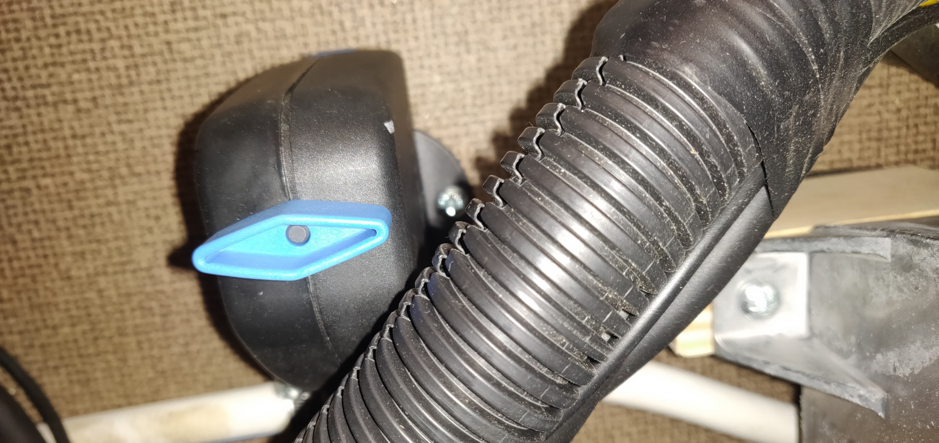

Nyt kun nämä kesän yölämpötilat alkaa olemaan paikoittain jo alle sen +5, niin onko mitään mahdollisuutta kytkeä tuota Truman "pakkasvahtia" pois päältä? Ei ole kiva jos auton vesisäiliöt tyhjenee jos lämpötila käy yöllä nollan tuntumassa. Eihän se vielä mitään säiliöitä kuitenkaan riko.

Mutta kun tämä se sininappinen🫣
Jesarilla pari kierrosta vahdin ympäri että sivussa oleva nappi pysyy pohjassa. Toiminut vuosia niin.
Eikös tuon teipin voi korvata kumirenkaalla, se on helpompi käyttää

Joo kiitos vinkeistä. Tein neljästä nippusiteestä sellaisen suorakulmion muotoisen "renkulan" ja lukitsin napin sillä pohjaan. Katsotaan pysyykö. Luulisin että pysyy.
kohan muistaa ottaa pois ettei oo putket jäässä ja paikat paskana  Thumbd
Silloin kun järjestelmä pitää muutenkin tyhjentää....
Jos siellä on vielä erikseen molemmille vesille hana, saapi automaatti olla aina kiinni.

Onneks yhdessäkään vehkeessä ei tuota turhaketta  ole ollut (eikä tule) - heittää mäkeen moinen ja ihan tavallinen tyhjennyhana tilalle?
Ääni tälle, eli minultakin hävisi vedet yhden kohtuu viileän yön jälkeen vaikka mitään oikeaa tarvetta/jäätymisvaaraa ei ollut - nyt tilalla manuaalihana ja vedet häviävät juuri silloin kun haluan niiden häviävän.
