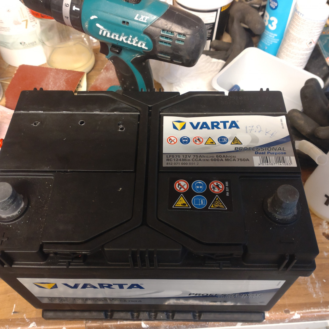

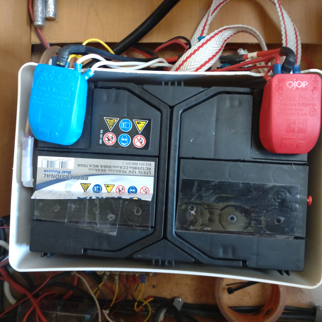

Vaunun 25A Mascot tahtoo välillä kiehuttaa akkuja. Nykyinen akku ollut 3-4 vuotta ja nyt tuli vastaan ongelma ettei virta meinannut riittää jääkaapille yön yli.
Kokeilin ensin irrottaa kansia, mutta oli liimattu niin hyvin ettei olisi ehjänä auennut tai ainakaan ei olisi ollut huollon jälkeen enää kaasutiivis.
Noh porakone hommiin ja puolidesiä vettä joka kennoon aluksi. Eilen laturi latasi 14.4V ja näytti oranssia.
Aamulla oli lataus 13.4V ja vihreä valo. Voisi vielä lisätä kaikkiin toiset puolikkaat ja testata sitten akun kykyä antaa virtaa. Kerronpa sitte miten kävi.
5mm reiät korkkien kohdalle
Lopuksi akku taas kaasutiiviiksi paksulla korjausteipillä.

Kuten kuvasta näkyy, tässä ei ole kierrettäviä korkkeja. Niiden kanssa olis helpompaa. Volvon AGM oli megamanin mainitsemat korkit ja sekin sai veden lisäyksellä pari vuotta hyvää lisäaikaa.
Uudenkarheassa suljetussa akussa ei ole roskia tai muutakaan poistettavaa. Pelkkä vesi riittää, jos laturi kiehuttaa.
