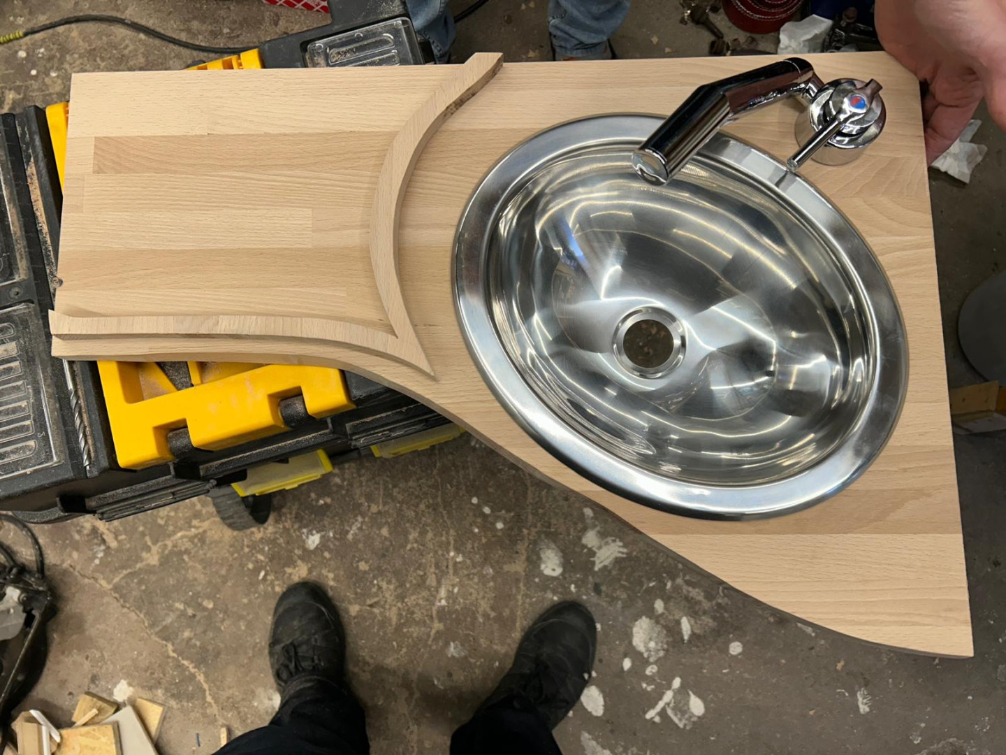

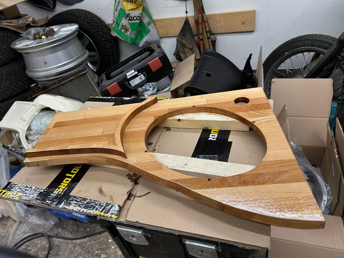

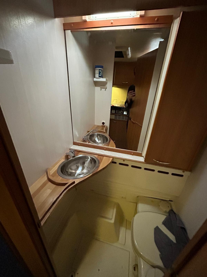

Vessan tasoa työstetty, ja päädyttiin rosteri altaaseen sekä kromattuun cometin hanaan.
Pyökkilevy saatu leikeltyä sopivaksi, ja seuraavaksi lakkaus.
Lakka kerrosten välissä piti tehdä kevyt välihionta, muutama kerros laitettiin. Valmis tuotos paikalleen ja ero vanhan ja uuden välillä on aika huomattava. Tästä huolimatta uusi taso sopii mielestäni vessan olemassa olevaan sisustukseen varsin mukavasti.

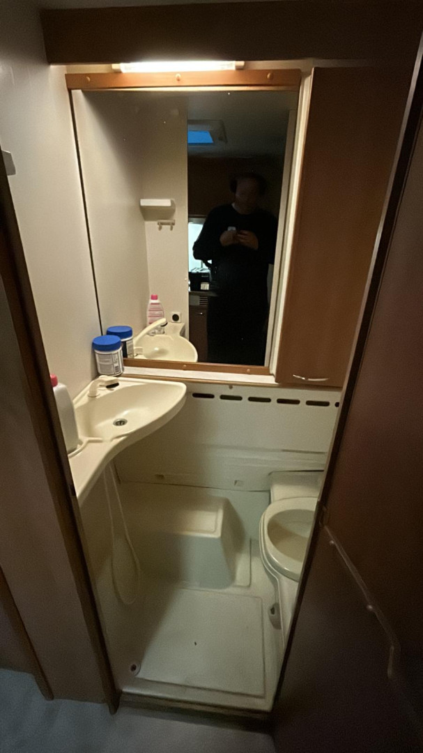

Ennen:

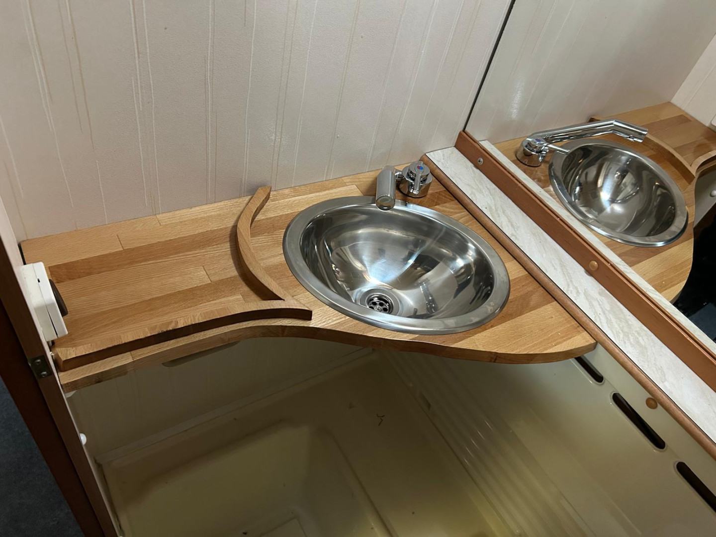

Jälkeen:

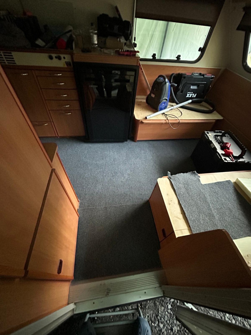

Koko lattiamatto leikelty loppuun ja on aika miellyttävä jalan alla täytyy myöntää, antaa myös hieman näköä kokonaisuuteen.

Paljon tyylikkäämpi kuin alkuperäinen. Mikä sen tason päällä olevan "venkuralistan" tarkoitus on?

Sen ajatuksena on pitää tavarat tasolla, etteivät niin herkästi tipu lattialle ja toisaalta lapset, kun pesevät käsiään niin rajoittas veden meno tuonne ”kuivalle” puolelle pöytää.

Ennen:

Mistä hommasit altaan ja mitä maksoi?
  • Viimeksi paikalla: 6.10.2026 kello on 23:08
Vs: Solifer Goldie -95
« Vastaus #36 : 6.06.2026 kello on 01:50 »
vapaa-aika.com tilasin altaan ja hanan.
https://vapaa-aika.com/product/1035/pesualtaat-rst
Pesuallas Ovaali S 340 x 270 x 120 mm rst (64032-RR), 46,50 €

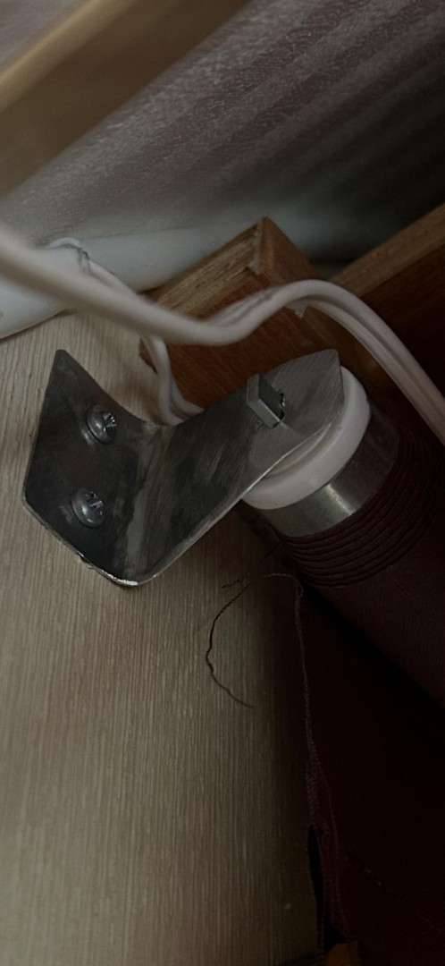

Tämmösen alumiinista taittelin verhon kannakkeeksi, hyvin pelloo.
Lopullisessa kuosissa alkaa vaunu olemaan, rouva aikoi vielä uusia verhoilut patjoihin.
