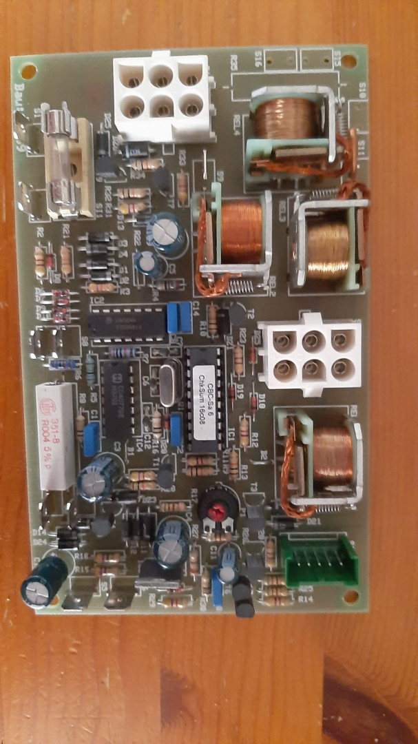

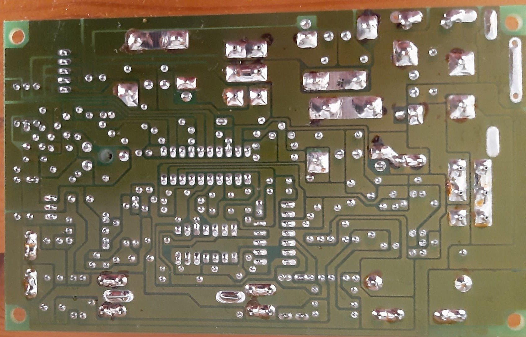

Cramer CBC-Sa6 oireilee
« : 5.06.2025 kello on 18:21 »
Tänään kun laitoin uuden hupiakun asuntoautooni, sähkökeskuksesta alkoi kuulumaan outoa naksuntaa, jonkin ajan päästä ääni vaimeni mutta ei lähtenyt kokonaan pois.
Otin hupiakusta +navan irti, kun jouduin autolla lähteä ajamaan pienen reissun, kun tuli takaisin ja laitoin +navan takaisin kiinni ei naksuntaa enää kuulunut.
Onko rele vika? Vai mikä mahtaa olla vikana.
Käyttöpaneelista kun katsoo akkujen varaustilaa, niin ajoakku on ok, mutta hupiakulla ei edes käyttöpaneelin valo kunnolla syty ja näyttää 0,0V, vaikka mittarilla saa mitattua 12,3V.
Vanhalla hupiakulla jonka  jännite oli 8,9V käyttöpaneeli toimi normaalisti, eikä sähkökeskus naksunut.
Vanha akku ei latautunut enempää vaikka kokeiltiin toisellakin laturilla.
Silloin tällöin kun auton kytki 220V, niin hupiakku ei lähtenyt latautumaan, kun antoi verkkovirtakaapelin olla paikalla ja starttasi auton niin lähti lataamaan ja latasi vaikka sammutti auton. :o

Myöhäisiltaa
Itselläni Cramer CBC DE1 temppuilee ja oikeammin tuo hupiakun latausrele. Nyt olen sen ohittanut...väliaik aisesti ;). Mutta näemmä samoja avoimia releitä käytetään tässä uudemmassakin versiossa. Omassani on ongelma, että hupiakun latausrele ei "jaksa vetää", mutta kun sormella avitti, niin jäi rele vetäneeksi. Nyt tien päällä, tutkimus jatkuu kotosalla.
