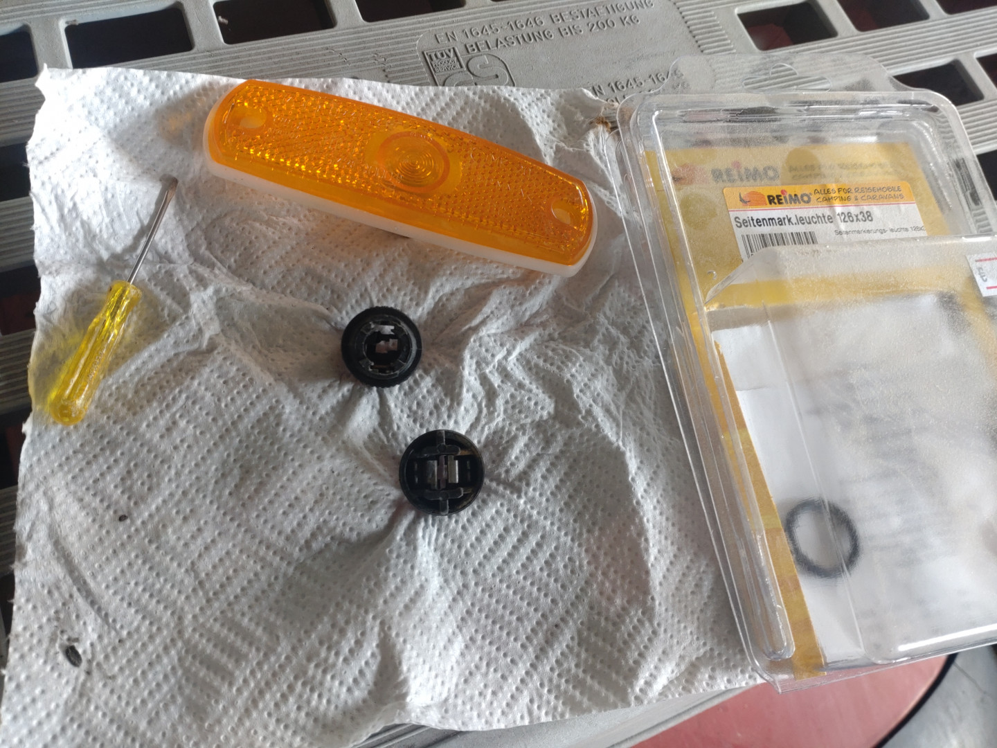

Vaunun sivuvalossa taustan suojakumi vuotaa senverran, että alapuolen liitin saa vettä ja ruostuu poikki.
Parivuotta takaperin ostin yhden uuden lampun, jotta sain siihen uuden lampunkannan. Onneksi jäi sekin kanta varastoon, kun nyt oli toisesta kadonnut alapuolen liitin.
No irrottelin toisesta sen uudenveroisen, putsasin toisesta ruostehileet ja naputtelin toisen liittimen kantaan.
12 eur oli maksanut uusi valaisin edellisellä kerralla ja nyt meni korjaukseen parikymmentä minuuttia 😉

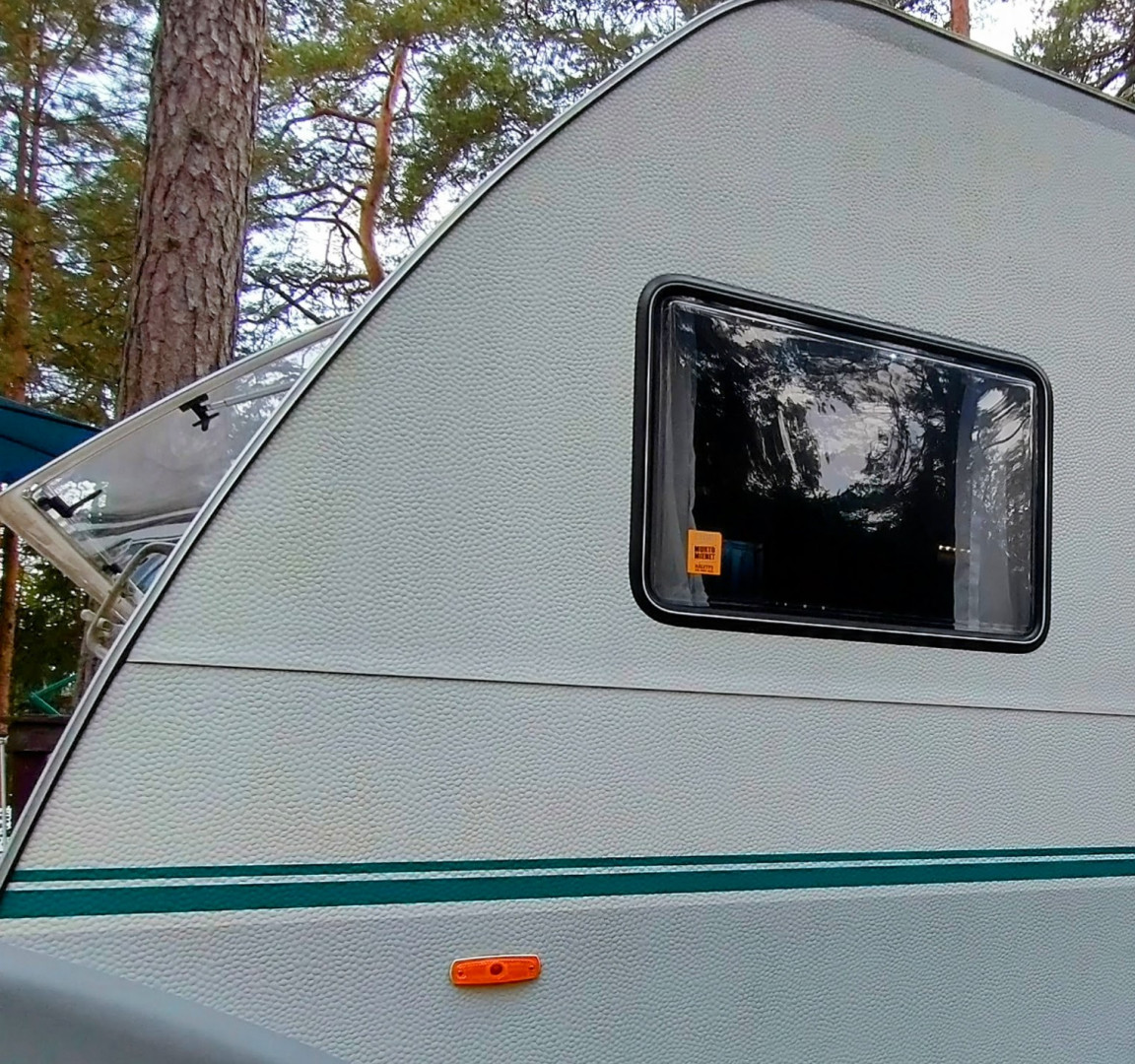

  N. 15 v. sitten laitoin tuohon Spriteen led sivuvalot, niissä on haalistunut E merkitä. En tiedä sopiiko ne valmiisiin pohjiin, koska pistin ne ehjään seinään. Pelti ruuviväli on 70 mm..

Näyttäis samalta kuin meilllä -99 mallisessa. Toistaiseksi ei ole vesi vielä päässyt sisään.
