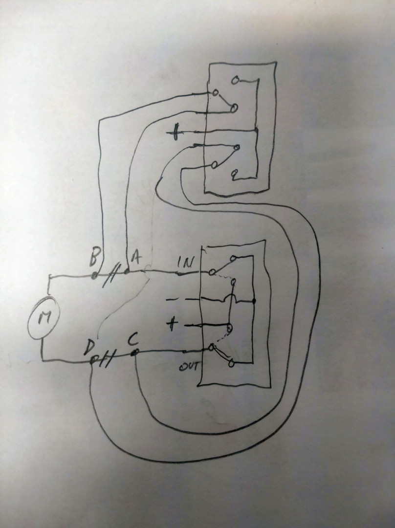

Pitää tuota johdotusta vielä piirrellä. Aiemmassa hahmotelmassani moottorille siis menee jatkuva miinus toisesta kytkimestä molempiin moottorin napoihin ja toisesta kytkimestäohjatessa se yrittää vaihtaa oman miinuksensa plussaksi, ja tietyisi polttaisi sulakkeen.
Kytkimeltä 1 ei mene eteenpäin kuin kaksi miinusjohtoa ohjaamattomassa tilassa.
Olisiko sulla ehdottaa jostain valmista kaaviota?

moottorille menee 2 piuhaa, katkaiset ne. toisessa piuhassa on katkaisukohta A ja B, joista A on moottorille tuleva piuha, ja B on moottorissa kiinni oleva piuha.
TOisessa piuhassa on katkaisukohta C ja D, joista C on moottorille tuleva piuha ja D on moottorissa kiinnioleva piuha.
Kuvassasi suunnavaihtokytkin on 5 pinniä, ne on ylhäältä alas nro 1,2,3,4,5.
3 kytketään plus napaan.
1 kytketään B katkaisukohtaan.
2 kytketään A katkaisukohtaan.
4 kytketään C katkaosukohtaan.
5 kytketään D katkaisukohtaan.
Eli plus ohjataan moottorille jompaa kumpaa piuhaa pitkin kun kytkintä painetaan. Samalla kyseiseen piuhaan menevä miinus katkeaa!
Noita voi siis laittaa vaikka miten monta "peräkkäin". Jos mitään ei paineta, virta menee kytkimen läpi suoraan. Ja on ihan sama onko se + vai - joka siellä menee.
Eli noi eivät vaikuta toisiaan kun ne ovat "peräkkäin".

Kiitos ohjeesta. Pitää nyt hahmotella tuota. Hieman epäselväksi jäi, mistä moottorille tulee miinus?
Vs: Thulen portaan ulos-sisään ohjaukselle rinnakkaiskytkin
« Vastaus #9 : 9.05.2025 kello on 06:59 »
Jos siellä on nyt tuo mainitsemasi "Thulen oma kytkin", moottori on kytketty niihin ylimpään ja alimpaan.
Tekstit "IN" ja "OUT" tarkoittaa portaan liikesuuntaa.
Miinus tulee sen kautta ;)
Nelinapaisessa on yhteinen miinus - 5 napaisessa 2 miinusta, jos se kytketään ainoana kytkimenä.
Joe244 ohje on hyvä - olisko se kuvana jotain tällaista pikaisesti sutaistuna
Just tommonen.

Kiitoksia, nythän alkaa sujua.
