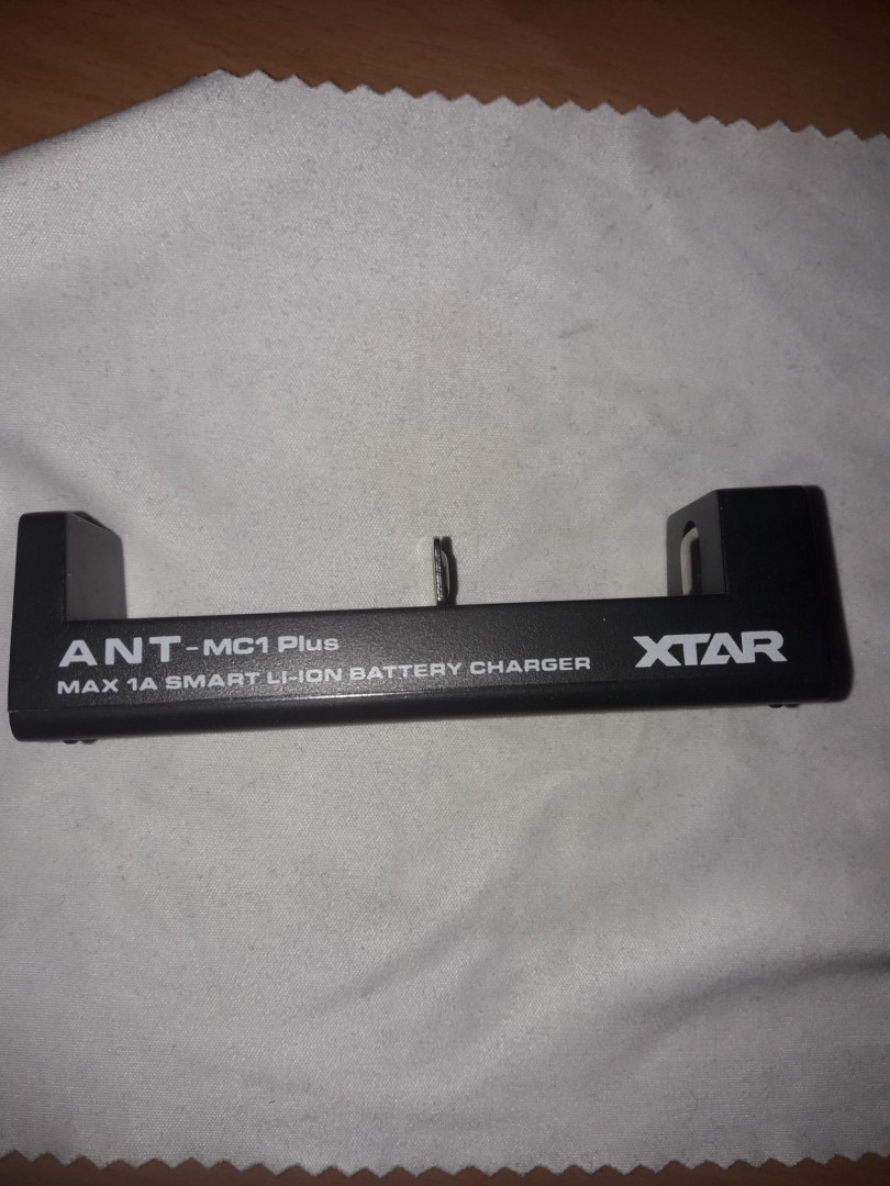

Tällaisestako kyse! Vajaan kympin makso.

Kyllä ja on halpa. Ostaisin kuitenkin kolmen ladattavan niin saa useamman kerralla ja nopeasti. En löytänyt kuin 2:n tai 4:jän ladattavaa. Temua en valinnut kun toimitusajat on mitä sattuu.
