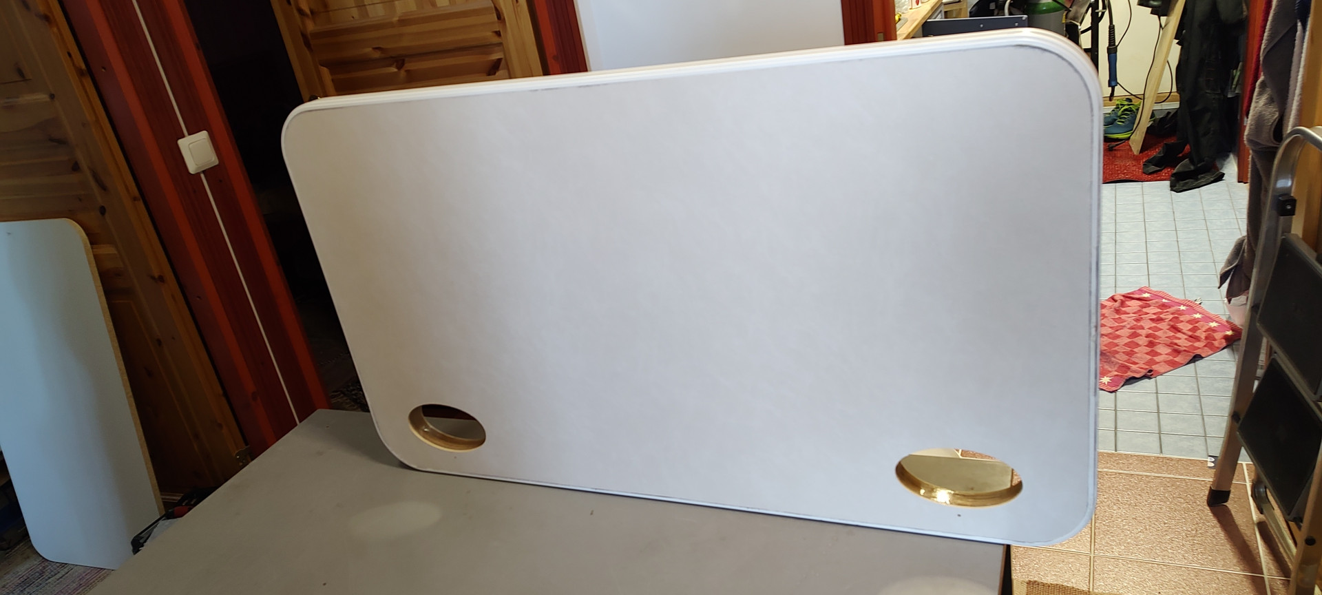

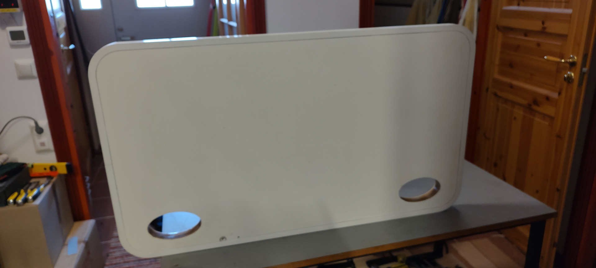

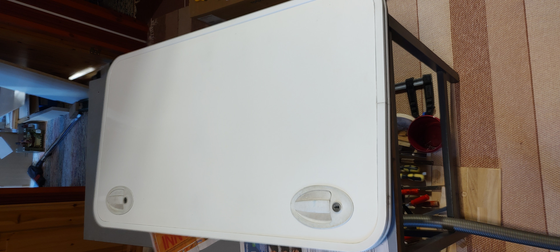

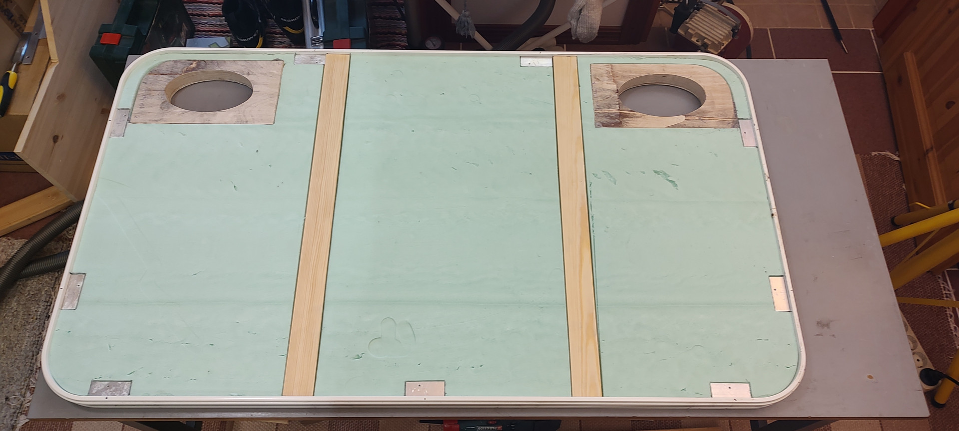

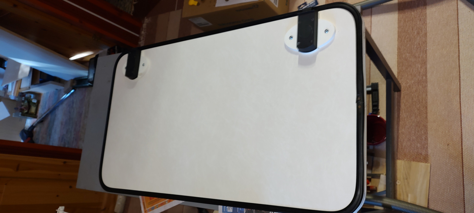

Jo 10v sitten huomasin että takatallin ja kaasupullokotelon ovet vettyneet huonon massauksen vuoksi, takatallin ovissa ilmeisesti lukkopesät keränneet kondensiovettä joka sitten imeytyi lukkopesän ympärysvaneriin ja sitten styroksiin ja lopulta alkoi vuotamaan oven kehyksen ja ulkolevyn saumasta kun sisukset ovesta pehmeni. Nyt sitten lopultakin ehdin tekemään ovet ja melkoinen työmaa kuitenkin onneksi sain vanhan purettua niin ettei vanhat kehykset, tiivisteet ja ulkopintalevy vaurioituneet.

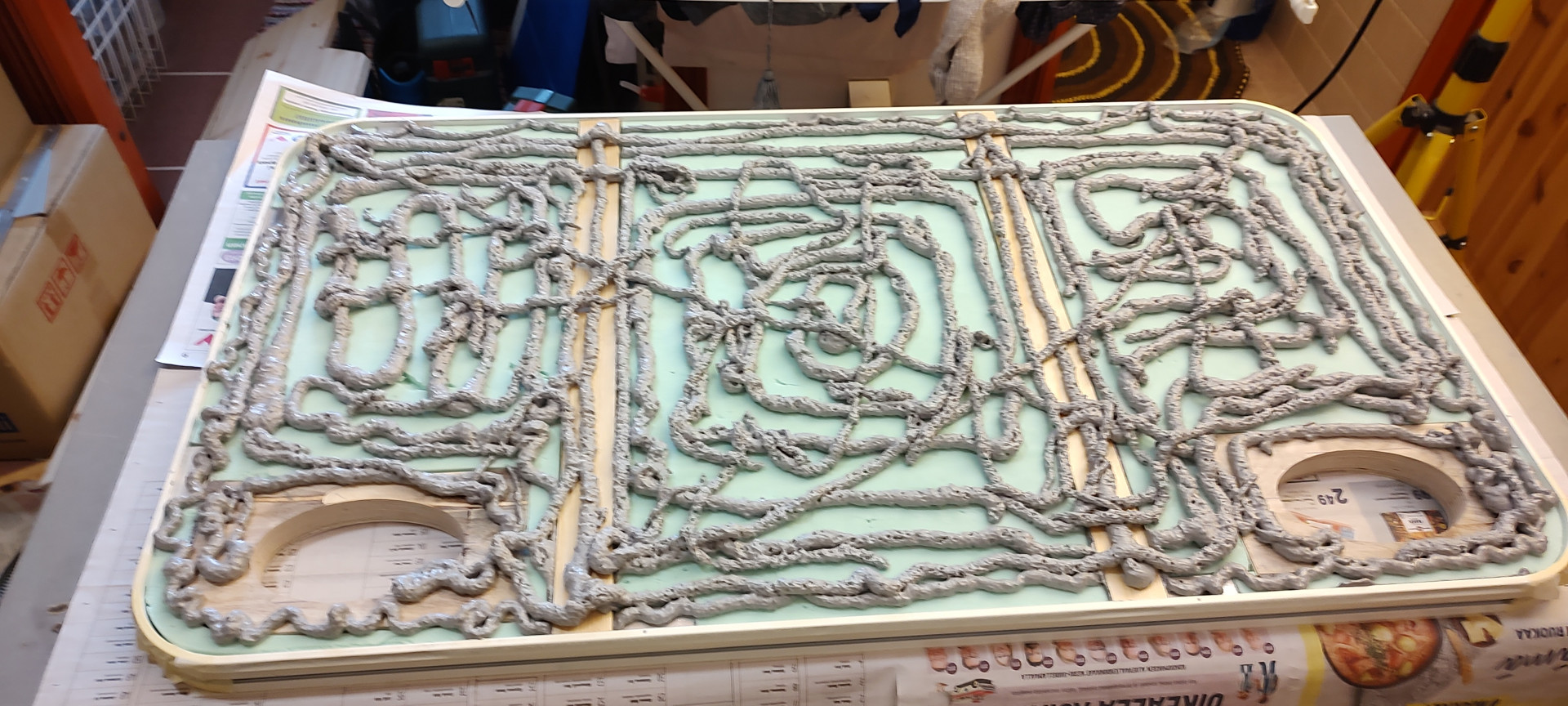

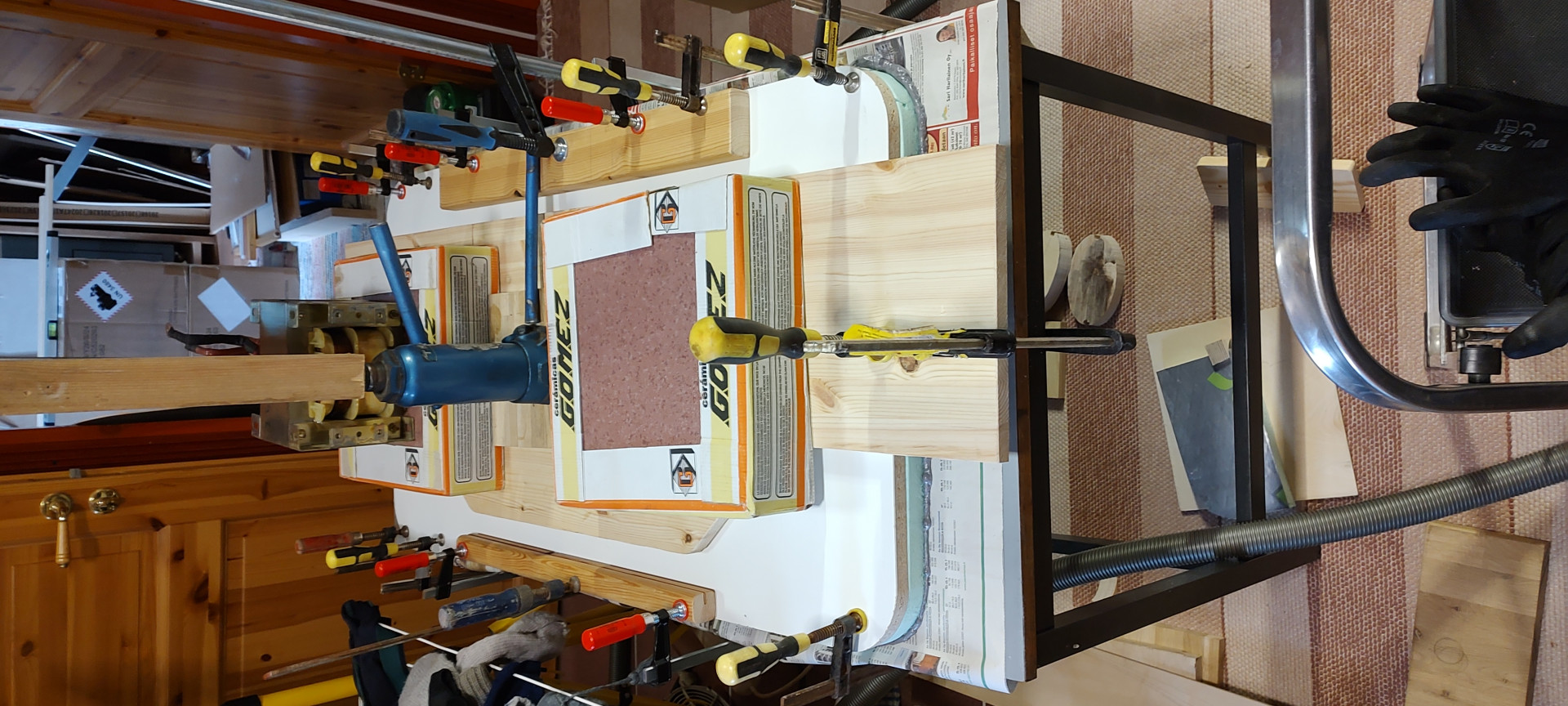

Paljon piti laittaa vaahtoliimaa kun sisäpuolen levyä liimasin kun ohensin hieman liikaa tuota 30mm:n uretaanilevyä, liimasaumasta piti tehdä 3mm paksu mutta siitä tuli hyvä, onpahan eristekerros puuosienkin kohdalla nyt.
