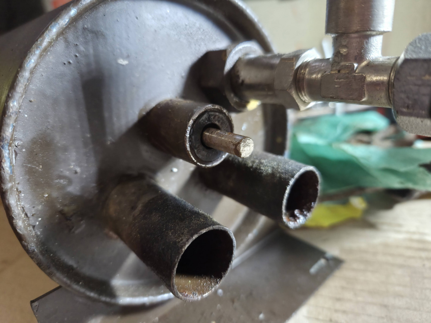

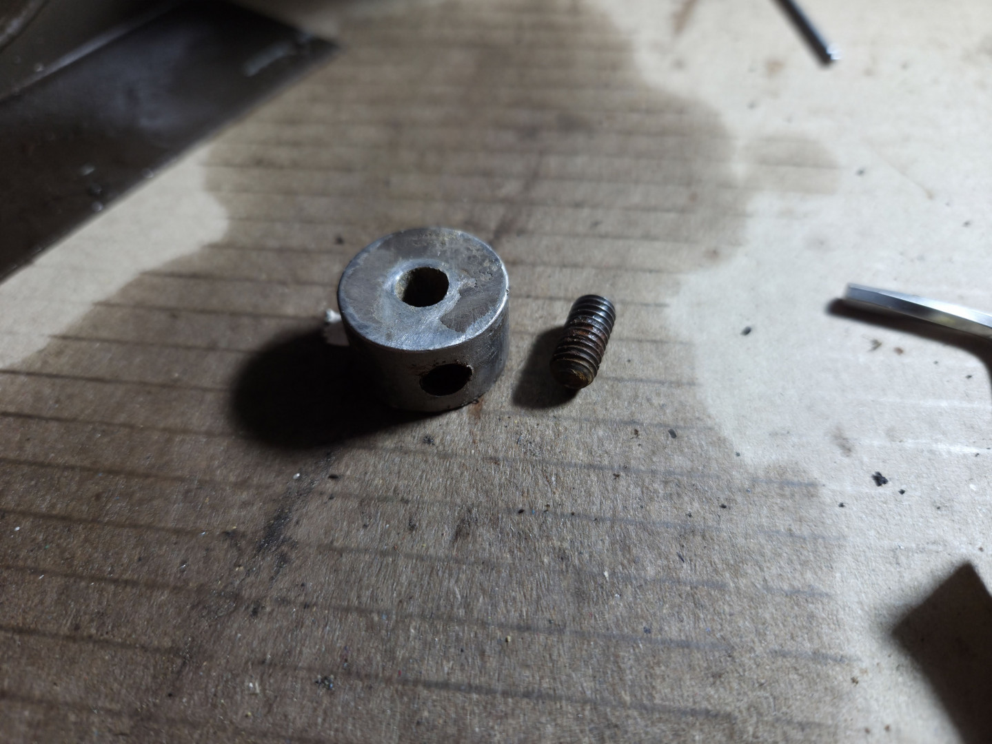

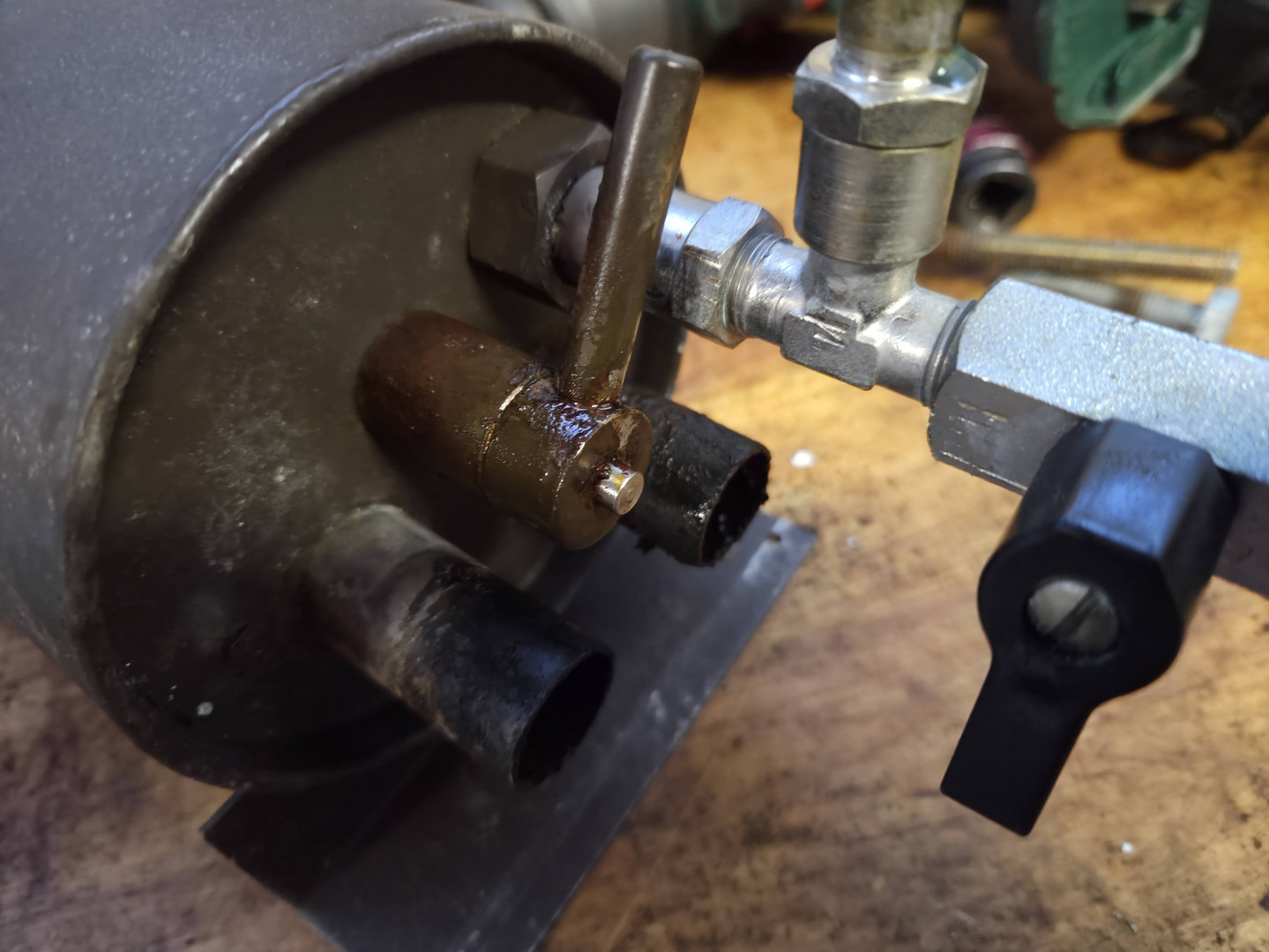

Tehdäänpä tänne aihe, eli Alde 2921 valintavipu vuotaa. tiputteli sähköpatruunalle, pilasi vesipumpun jne. No sain paketin pöydälle ja purettua, mutta tuohon tyssää. Tuon vivun alta löytyi kuusiokolokanta, mutta ei tahdo aueta, iskevällä vääntimellä kevyesti naputtelin, mutta meni kärki poikki, mutta tuostahan sen pitäisi lähteä purkautumaan, vai?

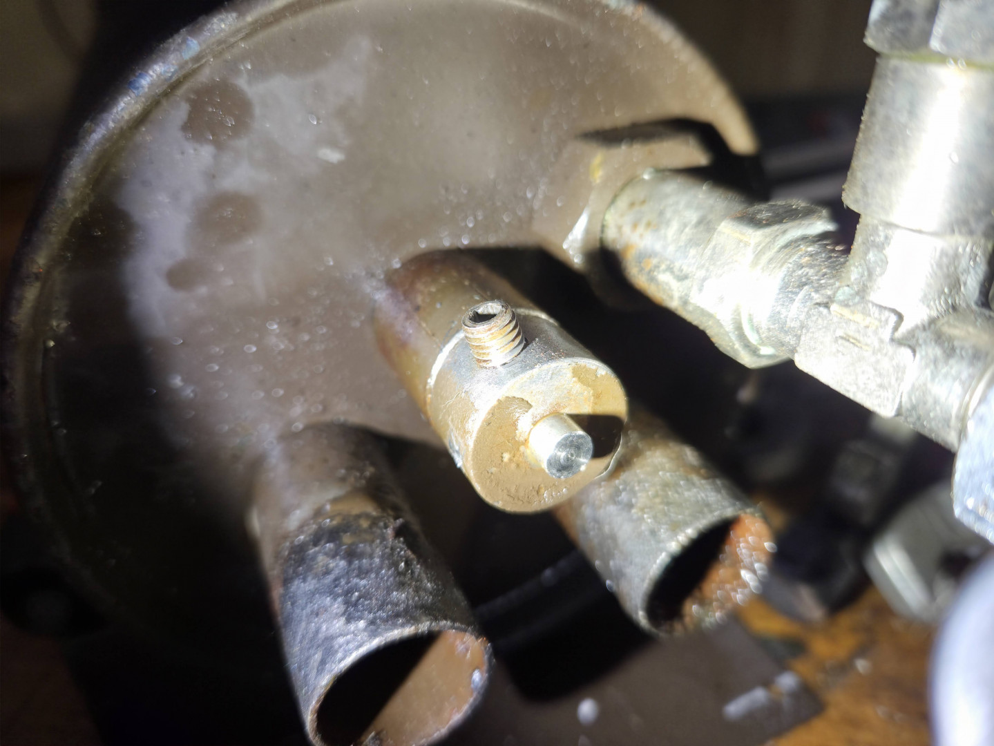

Riittävästi voimaa ja vähän lämpöä niin lähti se ruuvi vaikka avain lähti menemään mutkalle. pistin mutterin pultille pitämään sitä kasassa, akselilla oli vähintään yhtä tiukasti. Jonkunlainen stefa siellä. akselin ja stefan väliin meni sopiva o-rengas. Varmaan se pitää kun eihän tuossa ole painetta muutenkaan, pitää testailla ennen asennusta.

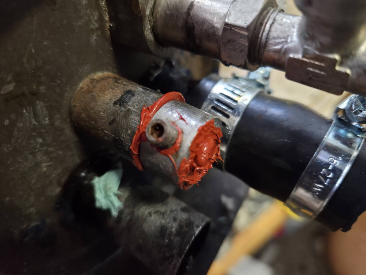

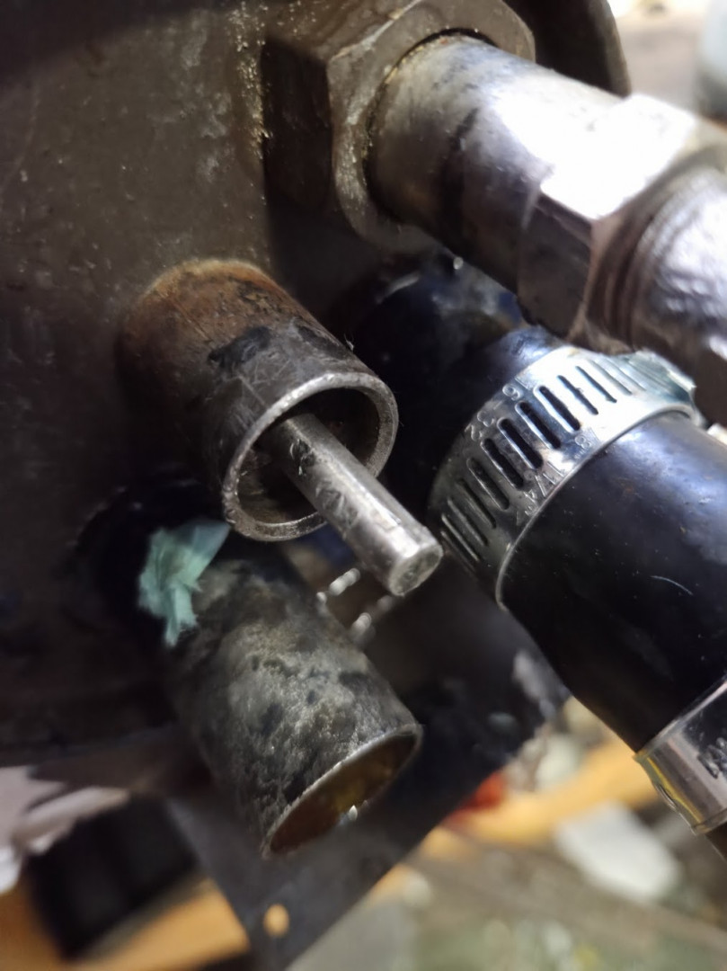

Eihän ne pitäny, niin piti sitten repiä stefakin pois. akselissa nirhaumia, alemmat on kiristysmutterista, ylemmät on jostain. Siitäpä se stefakin varmaan ruutannut läpi. Tein sitten patentin. RTV-silikonia reikä täyteen ja holkki takaisin, lukitaan patterikiertoasento on ja rakennnetaan ohitusventtiili alemmas. Ammattilaisten mielestä varmaan ihan hirveän näköistä toheltamista, mutta näillä mennään  ;D Ja olkoot kuvat jollekin mallina miten purkautuu tai miltä se näyttää  :-X
