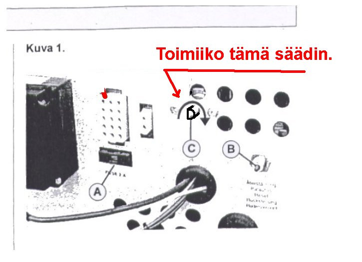

Moi, tuo säädin oli täysin käännettynä oikealle? Onko tuo ihan ns.vastus säädin eli voiko mitata ohmi mittarilla ja mitäkö sen pitäisi näyttää?  Tuntuu kyllä että aina kiertovesilinja on todella kuuma kun pattereita koittaa kädellä.
Tuo mustan kuvun alla oleva ilmeisesti ylikuumenemis suoja oli myös lauennut ylös.

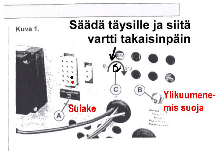

Säädä toi säädin niin, että ensin täysille ja sitten vartti takaisin. Kun pannu on savuttanut halutun veden lämpötilan niin se sämmuu normaalisti

Kiitos, pitää kokeilla kun saan uudet glykoolit vaihdettua ja uusi pumppu saapuu.tuo säädin kyllä ollut aina samassa asennossa mutta nyt vasta heitti glykoolit pihalle..Voisiko sittenkin säädin olla rikki ? Onko neuvoa kuinka mitata? Uusi säädin näytti olevan n.110e.

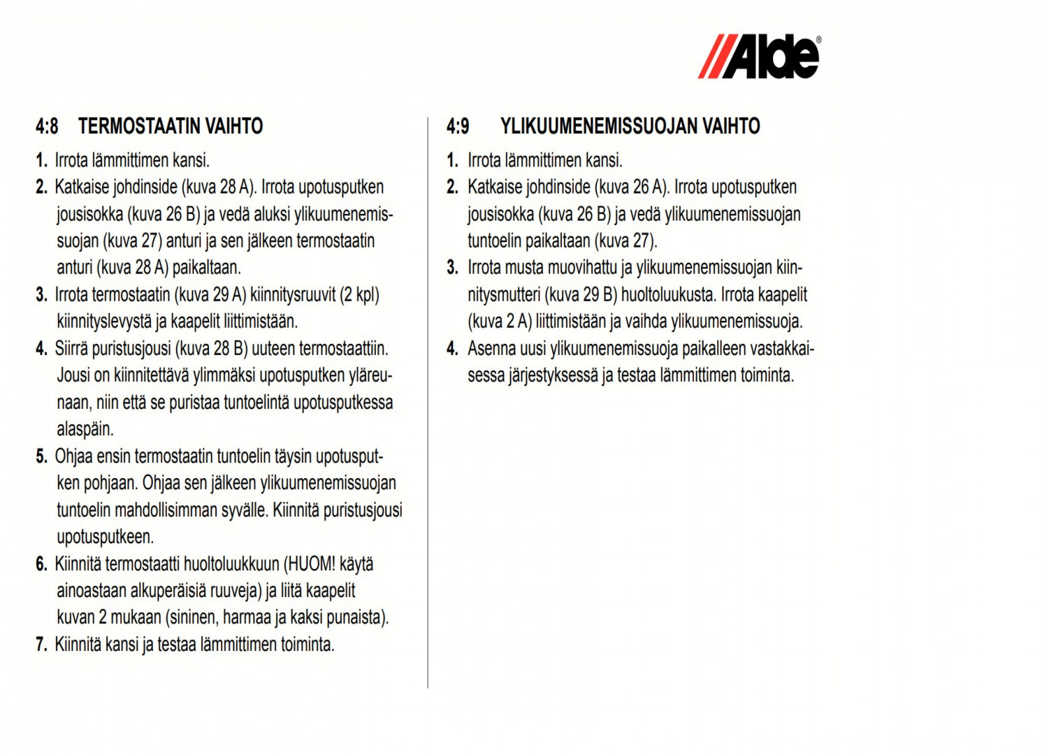

Asennan uutta termostaattia ja samassa reiässä on myös ylikuumenemis
suojan anturi,(samanlainen kuparipötkö,). Miten ihmeessä kumpikin mahtuu reiästä sisään? Missään ohjeissa tai kuvissa ei näy tuota ylikuumenemis suojaa

Kyllä ne sinne on aina mahtuneet.
