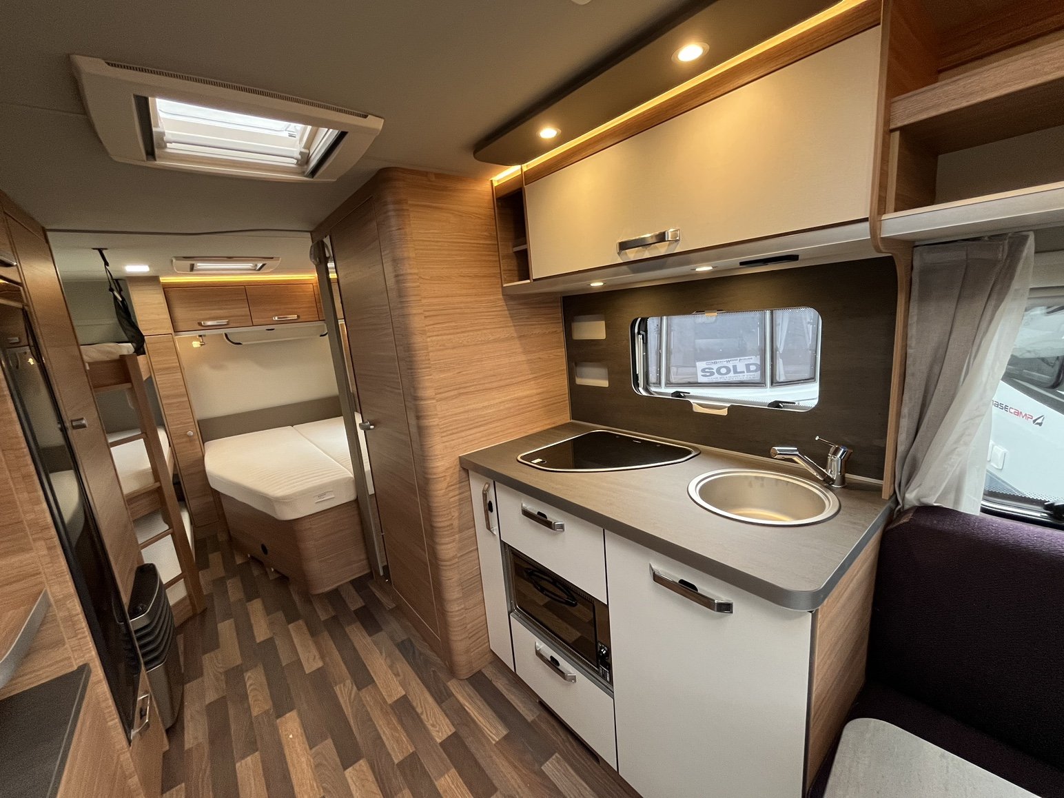

Ei vaan kuten jo sanoin, itse varusteiden tuoma lisämassa ei tuota selitä. Vaikka laskee sen sänkymuutoksen ja ilmastoinnin tuomat lisämassat yhteensä, niin vielä pitäisi vaunuun jäädä lastattavuutta. Mutta koska tuo sänkymuutos tuo sen 1 hlö lisää, niin hommapas ei enää onnakkaan.
Sitten on oltava kaiketi 7 jakkaraa veturissakin...
No tuota meidän Berlingoa kyllä saisi 7-paikkaisenakin (siis nimenomaan 7 aikuisen, ei mikään 5+2 lapsiversio), mutta se tulee vetomassojen kustannuksella, jolloin tuota vaunua ei enää saisi sillä nyppiä lainkaan. Je mekin mamman kanssa vain kahdestaan muutenkin reissataan, niin tuolla vaunussa on nyt siis 5 nukkumapaikka jatkuvasti "liikaa", mutta tuolla 2>3 krs.sänkymuutoksell a me saatiin se yksi peti lattiatasoon ja siitä tuli koirien oma peti, jopa ihan omalla ikkunallaankin ulos. Nuo krs.sängyn 2 muuta tasoa toimii matkatavarahyllyinä, jonne on helppo nakata se matkalaukku ja levitellä siihen, kummallakin omansa, niin ei tartte kaappien kanssa alkaa nyhräämään. Ja väliverho vain kiinni, niin on "makuuhuone" poissa mahd. vierailijoidenkin silmistä Thumb
Tämä kuva ei ole just meidän vaunusta, mutta saa käsityksen tuosta makuuhuoneesta. Meillä on ilmastointi tuossa katon keskiluukussa ja keittiön laatikostot pitkinä vetolaatikkoina, ilman uunia
