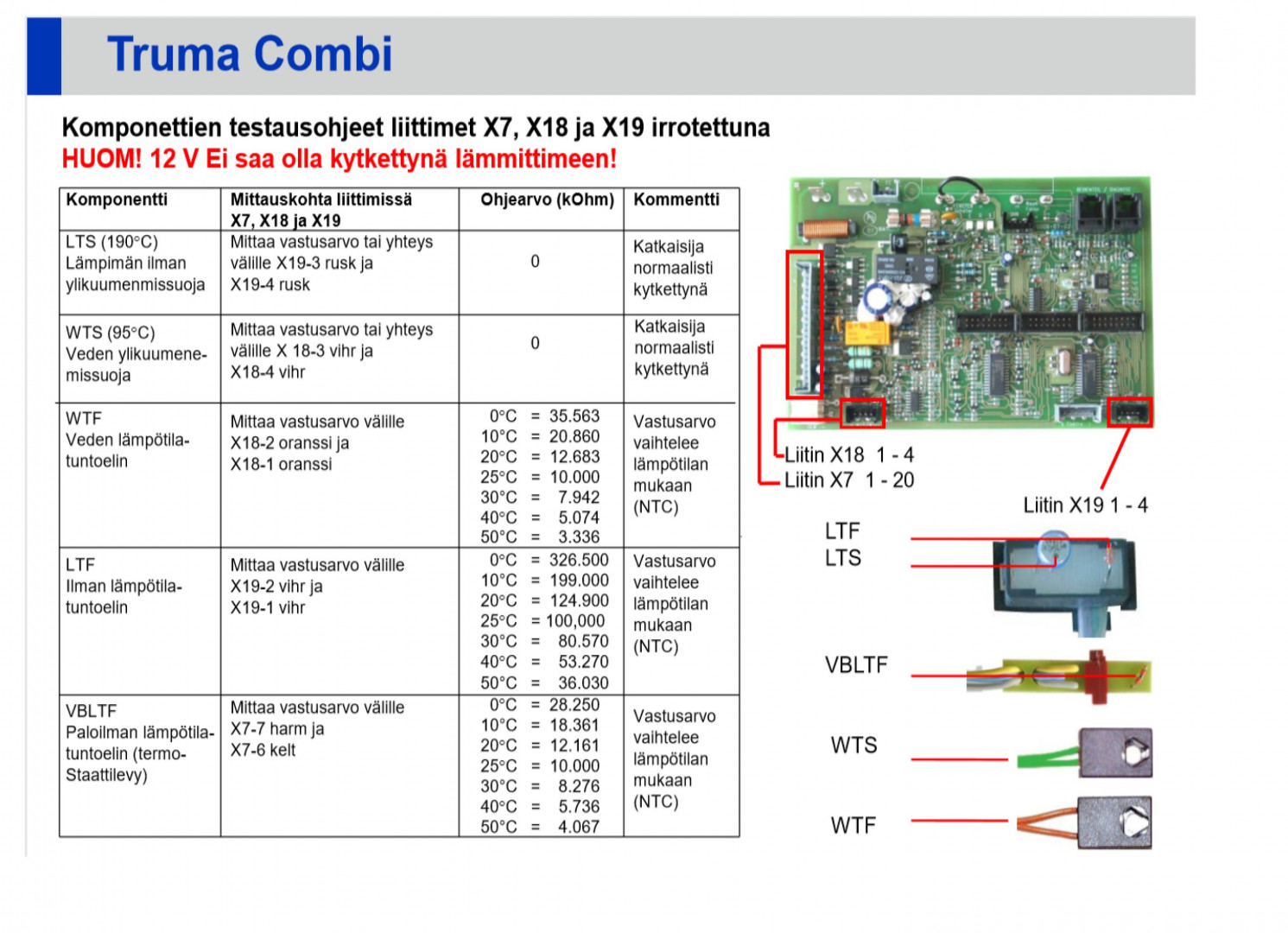

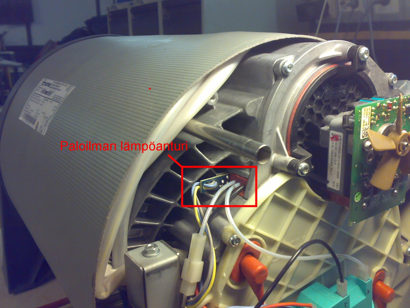

Selvitä se vilkku koodi, tuosta koodista ei ole tietoa minulla. Tai kerro mita toi 94-koodi tarkoittaa? Lähetä minulle yv:nä sähköpostiosoite niin saan lähetettyä huoltokansion. Veikkaan anturivikaa VBLTF. Sen voi mitata taulukon mukaan. Anturin paikka kuvassa.
Juuri tuota anturivikaa näyttäisi herjaavan tuolla koodilla.
