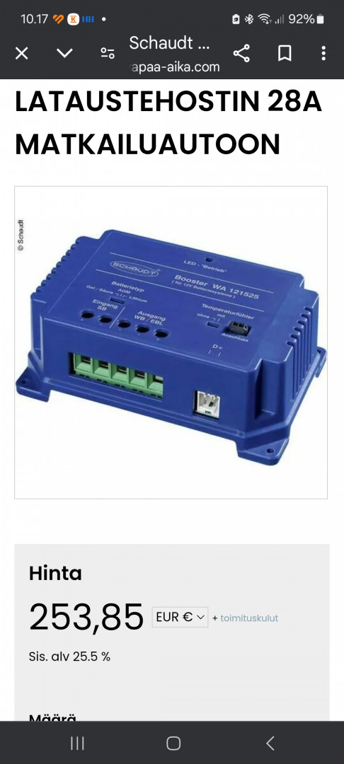

Onkos sun buusteri tällainen? Jos on niin vie auto tarkastettavaksi kytkennän osalta.

6 lovinen manuaali kolmelitrasen vaihteistolla. 30A victron buustereita kaks ja kolme hupiakkua. ne ottaa hiukan enemmän virtaa vastaan ja siis tyhjää ajoakun jos ei oo moottorijarrutusta. tehdasasennuksessa ei ollu buusteria. käytännössä tuo ECU lataa joka toinen päivä 12.8V, kun se huomaa akun olevan aamulla tyhjä. joka toinen päivä päästää ajoakun tyhjäksi. siitä selviää kun ajon jälkeen odottaa puol tuntia että kone vähän jäähtyy ja sit käyttää konetta 5min jona aikana lataa n. 13.8V niin että saa aamulla startattua. muutos minkä tein disabloi älyn ja nyt siis lataa kokoajan n. 14 volttiin niinkuin ennen älyaikaa.

No eipä oo kyllä koskaan tullut eteen tuommoinen yhtälö. Onko tuo autosi varmasti 20 vuosimallia? Mulla kun tuo buusteri hoitaa kummatkin akut ja vieläpä oikein. Ajoakku ja 2 hupiakkua, kaikki AGM akkuja. Akkujen lataus on päästöjen takia tehty tuollaiseksi, tolla buusterilla saadaan ohitettua noi lataussyklit.
