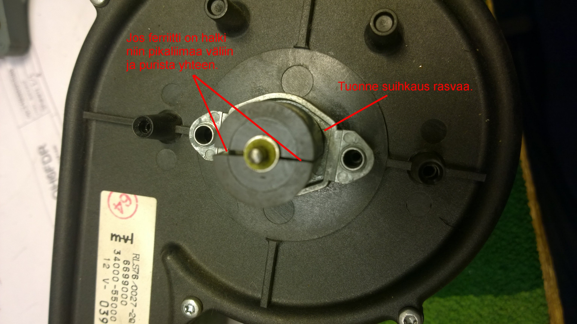

Vaihdoin uuden. Purin vanhan. Laakereissa on omituinen rakenne. Voiteluaine oli kuivunut. Uitin polttoaineessa, putsailin ja laitoin tuoreet voiteluaineet. Nyt pyörii äänettömästi tämä vanhakin. Jäi varaosaksi. Jos joku tarvii, voin myydä pois, mutta tietysti takuuta tuolle on vaikea antaa.

Jos kysymys on tuosta minun puhaltimesta, se on tuo mallinro 3000217. Sitä myydään nykyään myös mallinumerolla 3000452.
Laakerin rasva oli valkoista ja kovaa. Notkeammalla rasvalla pyörii kevyesti käsin pyöräyttämällä ja todella hiljaisesti kun sille antaa sähköä. Tuolla "muunnossarjalla" sitä voi syöttää pelkällä DC-syötöllä. Ei tarvi PCM signaalia eikä sitä neljättä karvaakaan. Uuden puhaltimen mukana tuli sellainen muunnossarja, jolla puhaltimen voi asentaa vielä vanhemman malliseen Alde 3000 Compactiin, jossa on vain kaksi "mini-abikoa" syöttämässä sähköä puhaltimelle.

Kaksi johtoa on tossa sinunkin puhaltimessa. Tuliko puhaltimelle 9 volttia? Mittaa käämi, pitäisi olla 4 ohmia. Purkamalla piirilevyn kaksi ruuvia saat nostettua sen moottorin pois jolloin voit rasvata tyynyt.

Kyllä niitä johtoja neljä on, mutta toimii noilla kahdellakin. Siksi tuossa muutossarjassa on tuo kahden johdon adapteri. Kuten kirjoitin, molemmat laakerit on rasvattu ja toimii vallan mainiosti nyt. Jäi siis varaosaksi, kun uusi puhallin on jo paikallaan ja tämän vanhan sain korjattua voitelemalla molemmat laakerit. Tuon ylemmän käytin laakeriliikkeessä, mutta siellä pudistelivat vain päätään ja päädyin senkin osalta pelkkään voiteluun.
