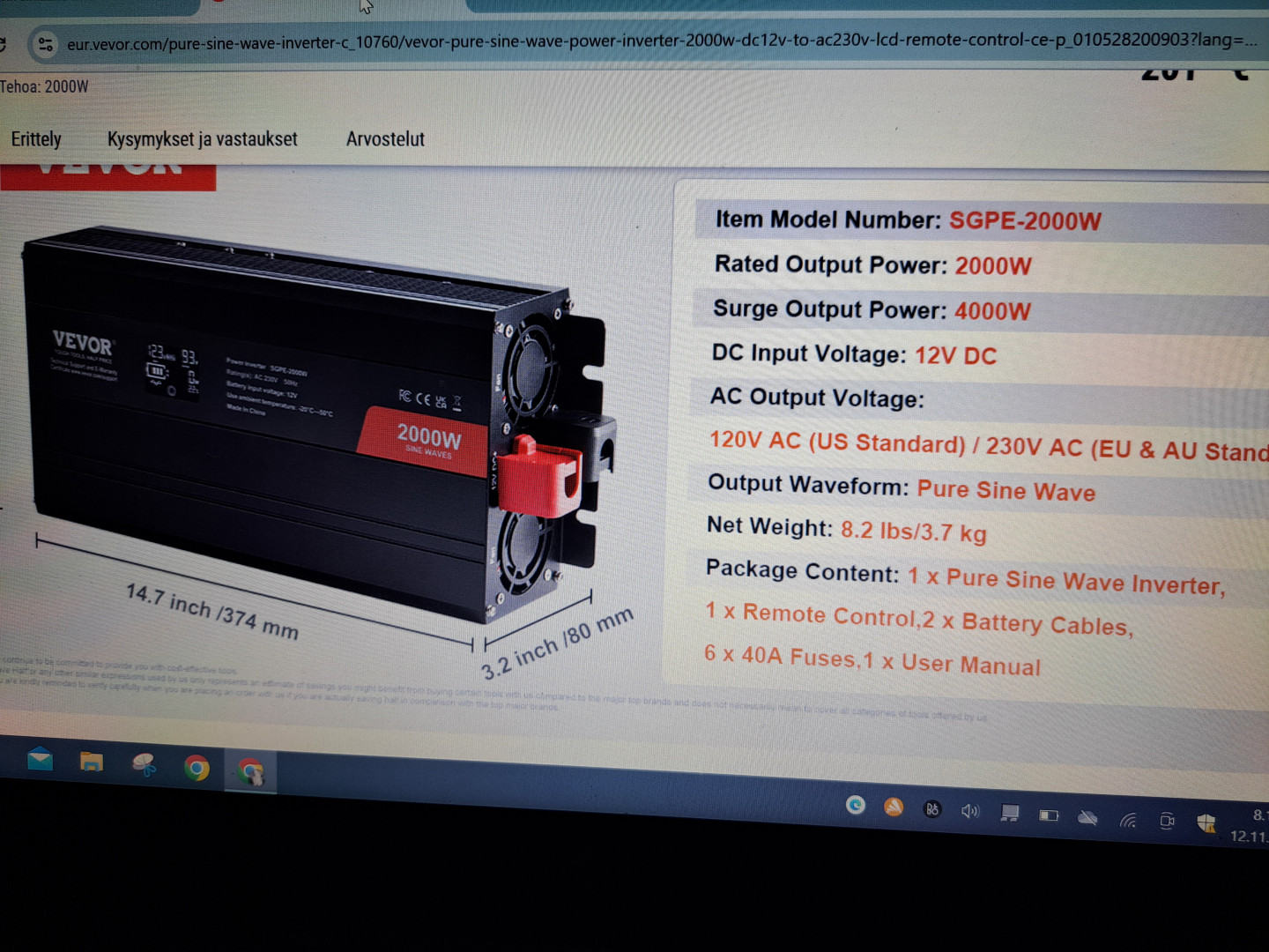

Kysyisin Vevorin invertterin 2000 W SGPE-2000 W. Ilmoittaa, että on puhdas siniaalto invertteri. Hieman pohdituttaa laite, vaikka taitaa kaikki olla nykyään kiinan tuotantoa. Jospa jollain olisi kokemusta laitteesta, niin helpottaisi ajatusta. Laite on kyllä kevyt kun alle 4 kg. Joku joskus sanoi, et hyvät vastaavat tehot omaavat invertterit tulisi painaa noin 6 kg. Tiedä sitten, tällä hetkellä autossa intellgent 1500 W modifoitu versio. Mikrouuni pitää omaa ääntä sekä lämmitysteho melko huono, muut laitteet toimii kyllä ihan hyvin.

Huomiosi ovat varsin oikeita. 4kg massa on epäilyttävän pieni
koska oikean siniulostulon tuottamiseen tarvitaan sinisuodin
joka lisää massaa tuntuvasti. Korkea modulaatiotaajuus auttaa
kyllä mutta vaatii sitten sekä materiaaliltaan että rakenteeltaan
kalliimman ratkaisun jonka perusteena täytyy olla myös tilavuus,
ei pelkkä massa.
Oma veikkaukseni on että tuo VEVOR käyttää transienttisuodinta
niin korkealla modulaatiotaajuudel la että ulostulo on "käytännössä
sinisyöttö". Tyypillinen ratkaisu esim. taajuusmuuttajilla kun
tarvitaan tavallista pidempiä syöttökaapeleita, moottori on "vanhempaa"
rakennetta, suurikokoinen tai halutaan muuten vaan kunnollista
moottorin elinikää.

Eli ilmeisesti jos oikein ymmärsin, niin tilanne ei muuttuisi jos laittaisi Vevorin autoon Intelligentin tilalle? Victorin invertterit todella arvokkaita, olen yrittänyt löytää edullisemman siniaalto invertterin tilalle. Arpapeliä taitaa olla noiden kanssa. Mukava olisi jos saisi ton mikrouuninkin normisti toimimaan. Itsellä kun ei oikein tietämys riitä tän asian tiimoilta.
