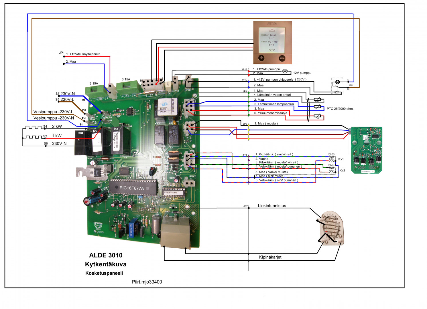

Ei lämpene sähköllä ei. Sulakkeet on ok, ja kiertovesipumppu kyllä lähtee käyntiin. Kaasulla pelaa.
Onko siellä pannulla jotain lämpösuojan kuittausta tai muuta? Vai mistä pitäis vikaa etsiä. Pannukin niin ahtaassa lokerossa ettei oikein näe mitään...
Ai niin, ohjeen mukaan pitäis kuulua kun rele vetää vastuksen mennessä päälle, mutta mä en kyllä kuule mitään.
Onko kumminkin ohjauksessa vika, Apua  :(

Mihin lämmitin on sijoitettu, onko kaapissa jossa hylly päällä ja sen voi poistaa. Yleisin vika on verkkoreleet piirilevyllä. On myös opto-vikoja jonkun verran, mutta jos kerran verkkopumppu toimii niin vika on releissä.

    Yksi niistä releistä on nollajohtimen rele. Jos se hajoaa, ei sähkölämmitin toimi lainkaan. Vastukset saavat vaiheen, mutta nolla kelluu.
    Tämä on vaunuasennuksen erikoisuuksia, kun koskaan ei tiedä onko nollajohdin oikeasti nolla vai vaihe. Niitä kun voi kytkeä vaikka auton lämmitystolppaan schuko pistokkeella. Siksi myös nolla katkaistaan sekä johdonsuoja-automaateissa (sulake) että releissä.
