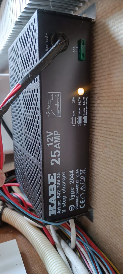

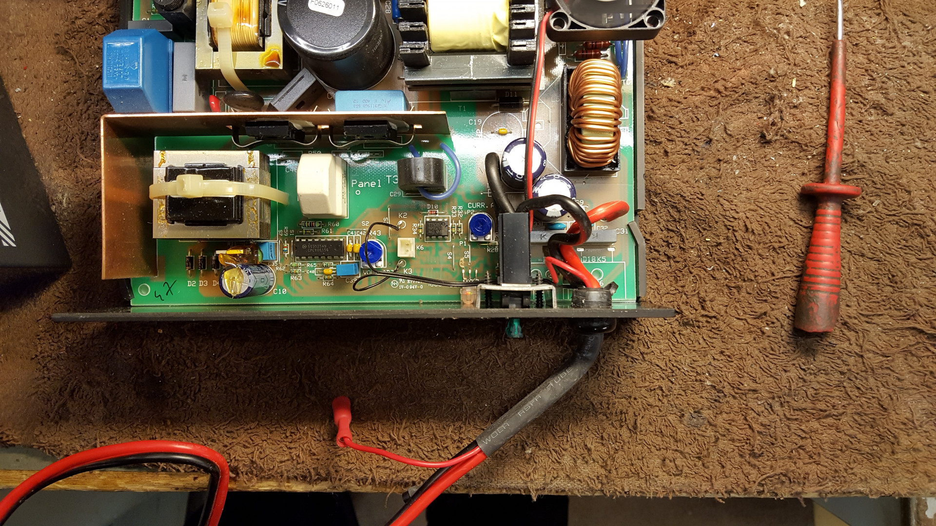

    Vanha aihe mutta sama laite malli. Mulla kans tämä laturi ja ongelmana: Kun kytken verkkovirtaan ja laitan lataukseen niin jännite nousee 14,7V ja porina alkaa, päävirrat on poikki kytkimellä eli kuormaa ei ole yhtään. Aurinkokenno katolla pitää jännitteen 13,7V eikä tuota ongelmaa esiinny. Myös lähtötilanteessa akun jännite oli 13,7V ennen verkkovirtaa. Onko tuossa mitään jännitteen säätö mahdollisuutta pikkuisen alaspäin? Tuossa lämpövahti hetikohta kutistesukan jälkeen.
    • Viimeksi paikalla:eilen kello 10:29
    Vs: Kabe akkulaturi mascot 25A
    « Vastaus #38 : 27.12.2024 kello on 11:55 »
    Vähän myöhäinen vastaus, mutta kysyit säätöä, kuvasta selviää.
    • Viimeksi paikalla:eilen kello 16:57
    « Vastaus #39 : 29.12.2024 kello on 13:23 »
    Paljonko olisi sopiva jännite lataukseen normi lyijyakulla? Ilmeisesti tuo vasemman puoleinen potikka jossa teksti jää johtojen taakse piiloon? Jos keväällä kun akut nostaa takaisin, säätäisi samalla.
    « Vastaus #40 : 31.12.2024 kello on 13:04 »
    Sanoisin, että 14,2 - 14,4 volttia. Vasemman puoleisessa trimmerissä näkyy kyllä VOL. Johdon alla näkyy ADJ.
