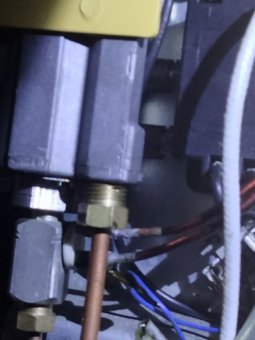

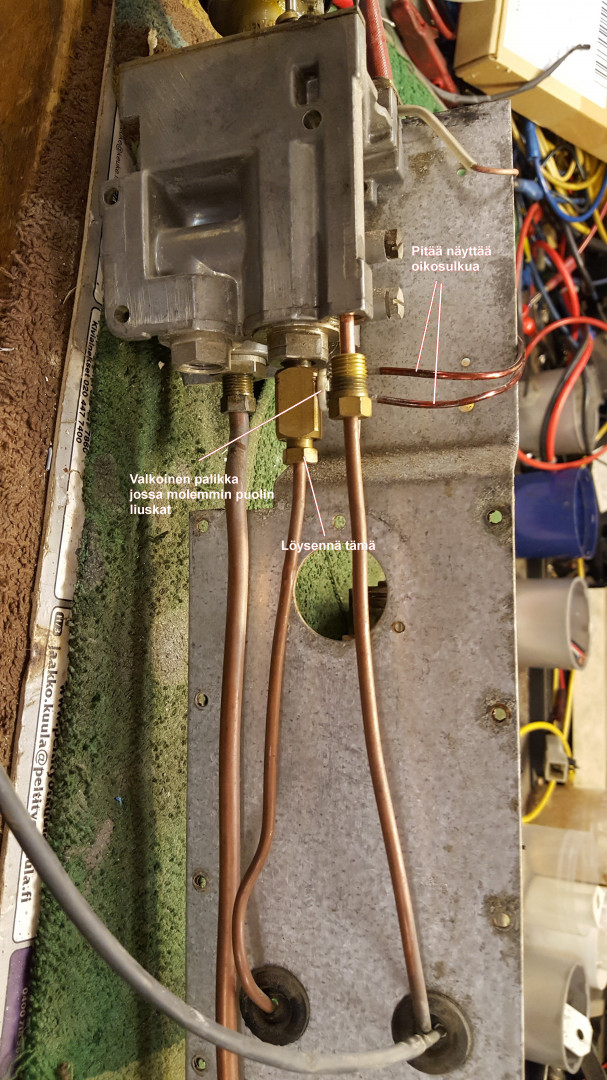

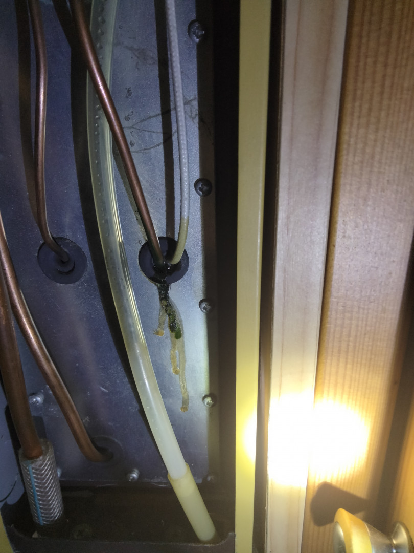

Eli tihkunut nestettä liekkivahdin putken alapäähän sähköjohdon liittimeen ja toinen paikka putki, joka menee pannua alapään kotelon sisään.

Eihän tuon mikrotempin liitokset osu tuohon viereiseen kupariputkeen?

Ei osu ei.
Mutta mittaanpa, onko oikosulussa
