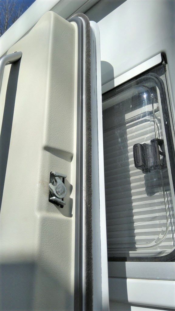

Nyt taitaa olla myöhäistä ehdottaa ainetta, mutta ei mitään öljyä vaan rasvaa. Sopii juuri metalli vastaan metalli pintoihin, esim saranat ja tangot .. Ja sellaista joka hylkii vettä (tietty jäätymistä samalla), esim. valkoista litiumia (wd-40 valmistaa sitäkin, ja on ollut just myynnissä vaikka liiterissä). Ei haihdu kuten ohuet öljyt, eikä varsinkaan valu (ruiskutuksen jälkeen jämähtää). Toisaalta ei parasta muovikontakteihin. Siksi olisikin hyvä tietää on nyt kyseessä: tangot vai vaijerit (usein muovipinnotteisia sisältä, silloin silikonia luistoksi)
En Fränkissä ole vastaavaa jäätymistä havainnut.. erilainen lukitus ilmeisesti (ylä- ja alalukko); ovessa kääntyvä u-pala kuten auton ovissa, ja karmissa tappi (avautuvien muovien alla piilossa). Toisaalta ulko-ovi samaa uretaanieristysä mitä seinät, ei kondenssin jäätymistä ole kuten ei sisäseinissäkään. Toisaalta sisämuovitkaan ei estä lämmönjohtumista sisäilmasta oveen. Kolmet eri tiivisteet; 2x kumiontelot karmissa ja "karva" ovessa.
Ettei Hymerissäkin sama juttu,
Etelän kesäautoissa yksi telki per ovi ja 1 tiiviste - tiiviys sitten noin-sinne-päin

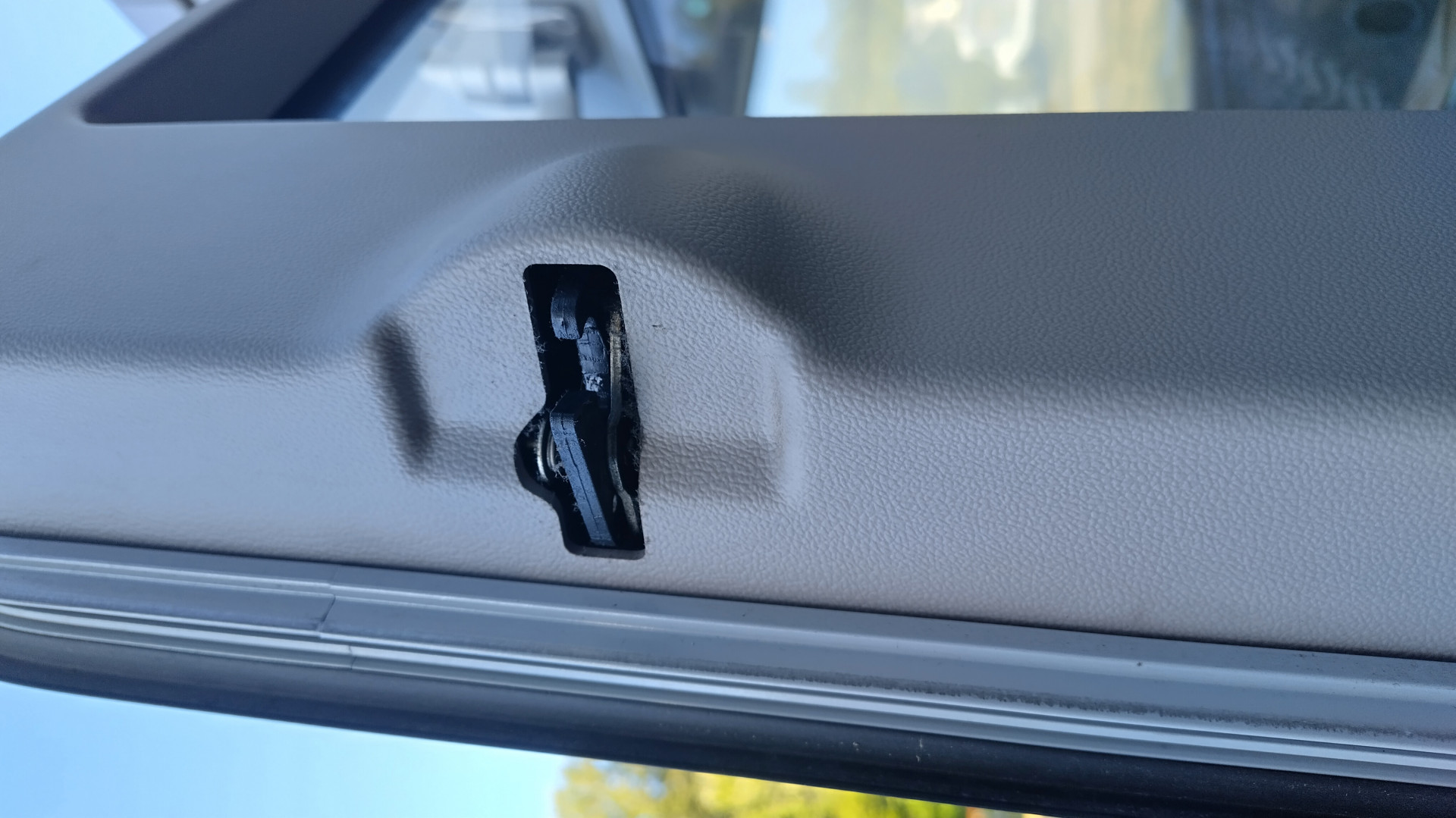

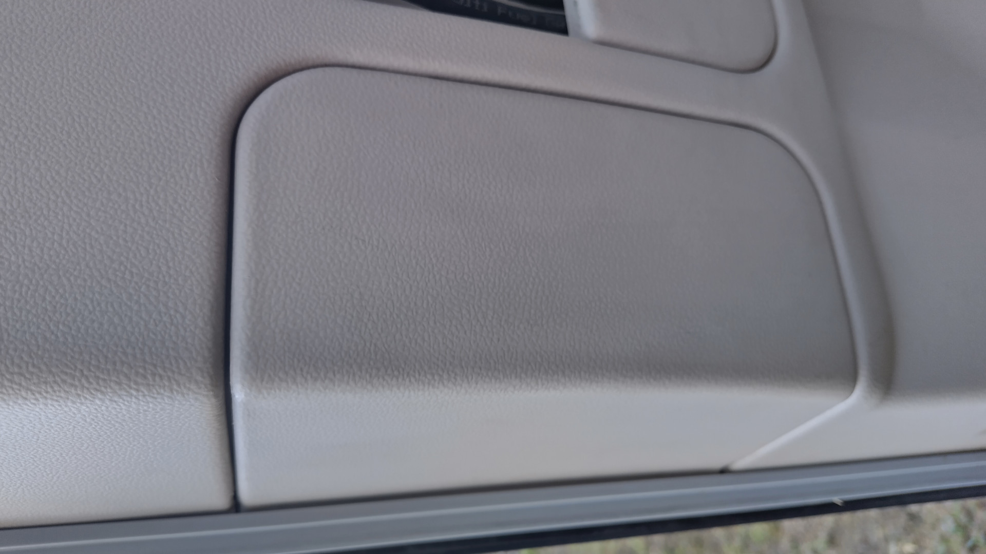

On tuplalukoilla, korissa silmukat. Ulkopuolen kahvan kohdalta aukeaa luukku esim voitelun takia.
Vs: Integroidun ovien lukkomekanismin voitelu
« Vastaus #11 : 15.09.2024 kello on 11:01 »
Juuri tuollainenhan se on. Kannen alla on paikka lisälukolle, sille 500€+ maksavalle. Sitä kautta pääsi voitelemaan, kun myös irrotti sisäpuolen avauskahvan ja veti sitä hiukan reiästään ulospäin.
Lukituksen juuressa oven puolella on kuminen härpäke, sen kautta pääsee hyvin voitelemaan tuota mekanismia, mutta ongelma saattaa olla vielä tämän ja avauskahvan välissä jossain.
Vaanarin mainitsemaan päädyin minäkin, eli ovi pitää irrottaa saadakseen sisäpuolen muovit auki. Ehkä ensi suvena. Katellaan talvi, auttoiko tähänastiset toimet.
