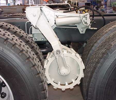

Robson systeemiin laittaa laturin, siinä se ;)
Renkaan ja laturin väliin robson tyyppinen laite ja eikun virtaa tekemään.
https://www.bmf.ee/tuotteet/lisaosat/robson-drive-system
https://www.youtube.com/watch?v=hnZhCS54tRo
Vs: Akun lataaminen ajossa
« Vastaus #25 : 21.08.2024 kello on 16:44 »
Hauska mies.   :D
Tarkoitukseensa tuo on kyllä hyvä keksintö.
Suomalainen vielä.
