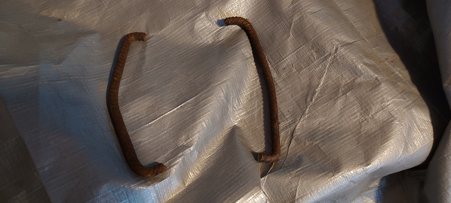

    Itse olen tehnyt niin että kun otan pyörän pois niin sitten nostan tunkilla pyörää ylöspäin että jousi menee hieman kasaan ja sitten laitan kuvan mukaiset harjateräskoukut joilla jousi pysyy puristuksissa jolloin helpompi ottaa pois samoin helpompi panna myös paikoilleen takaisin. Kiristintä olen käyttänyt vasta sitten kun iskari on otettu autosta pois.
