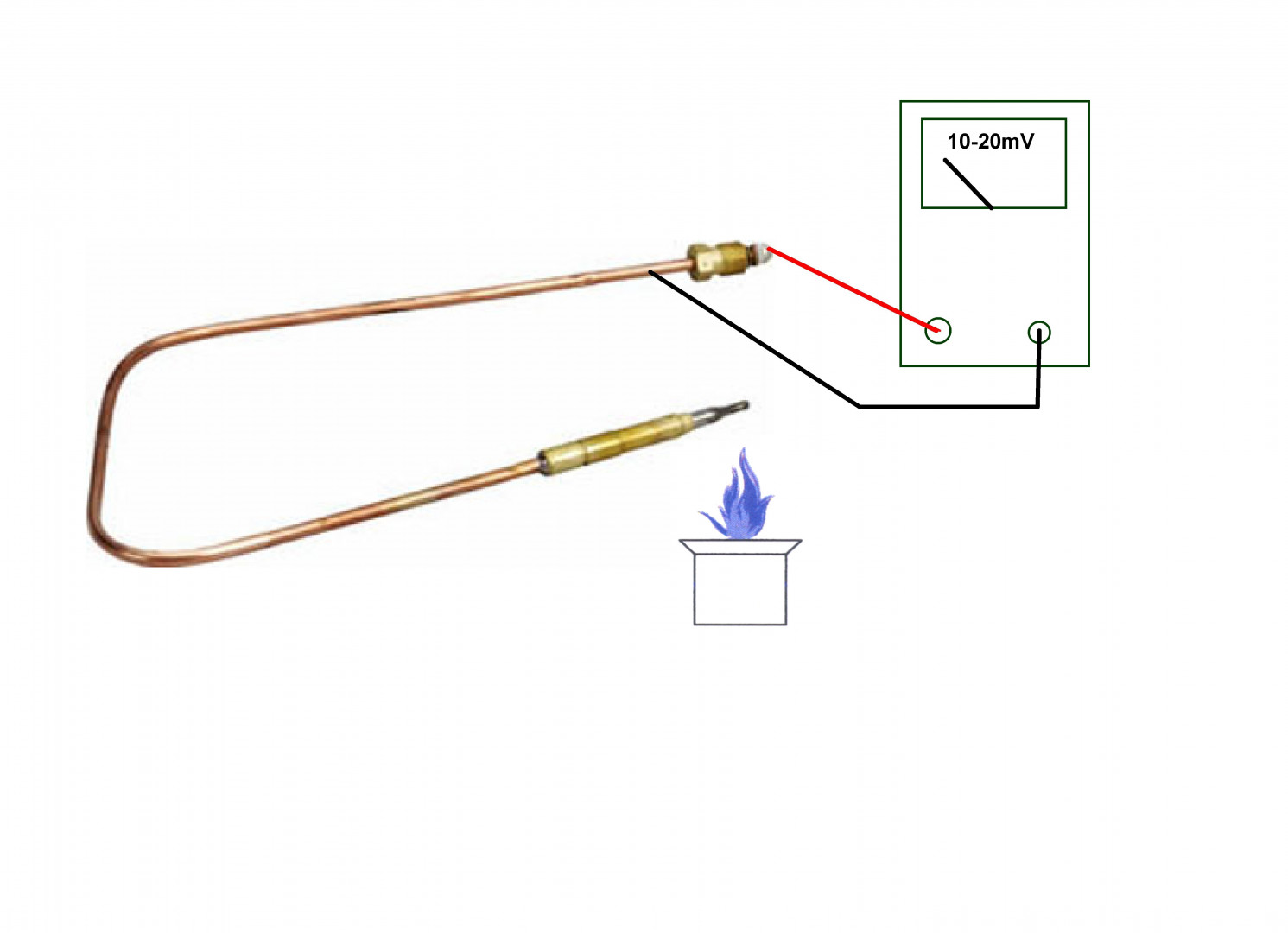

Pitäisi saada selvyys onko vika liekkivahdissa vai kaasun vähyydessä pilottiliekillä vai edelleen polttimessa.
Putsasitko ja kiristitkö liekkivahdin liitoksen kaasuventtiiliin? Sama käsittely mahdolliselle mittariyhteelle. Liekkivahdin jännitteen voi myös mitata normi/pilotti liekillä.
